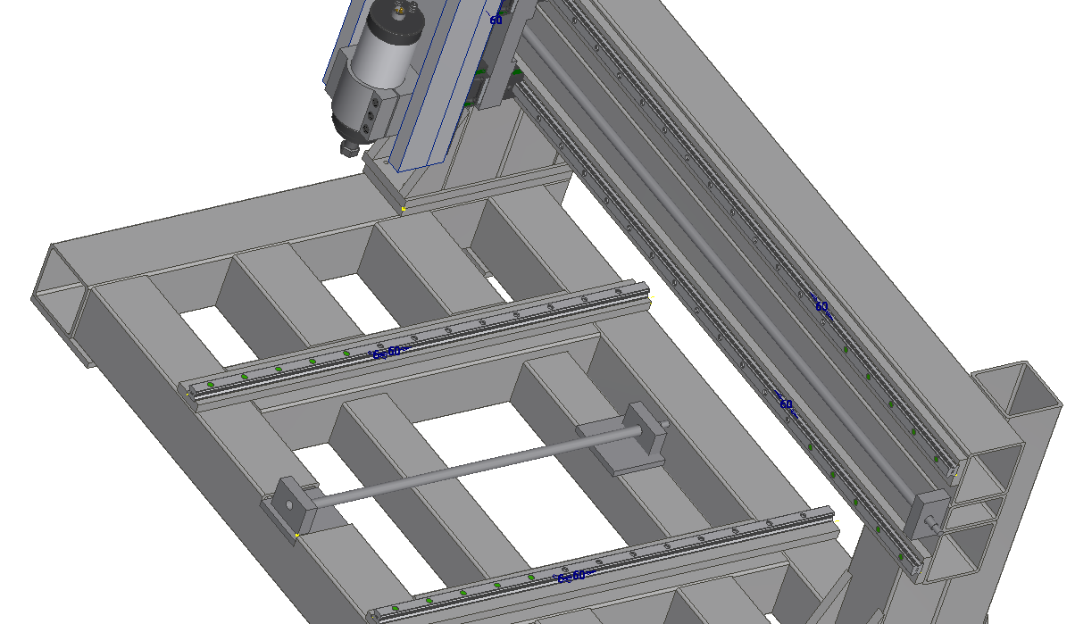

Coś tam się ruszyło w temacie. Konstrukcja wstępnie pospawana. W najbliższym czasie spawanie będzie dokończone. Plan na zamontowanie śruby w osi Y przedstawiony na modelu 3d. Ma ktoś może jakiś inny pomysł na montaż śruby? Jeśli chcę zamontować wózki bezpośrednio do stolika to śruba musi być poniżej poziomu profili o około 10mm jak to jest pokazane na modelu. Czy do tej konstrukcji śruby 20 ze skokiem 5mm będą ok czy proponujecie coś innego? Długość gwintu kulowego potrzebna w osiach to: x 120cm, y 60cm, z 30 cm.

Dudi1203

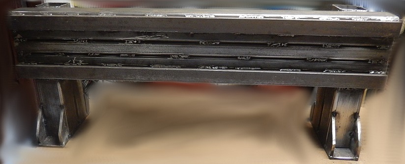

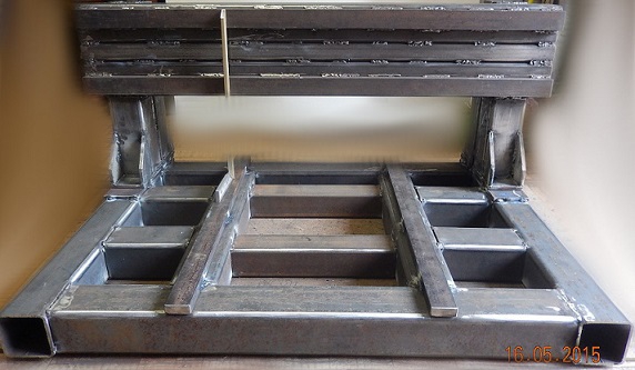

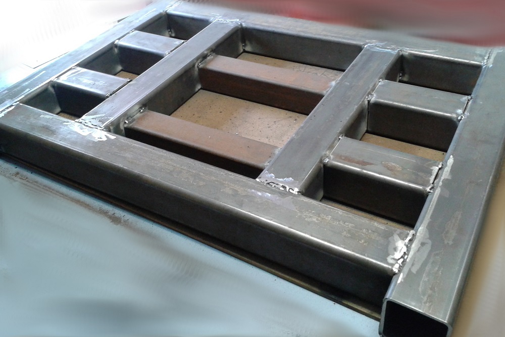

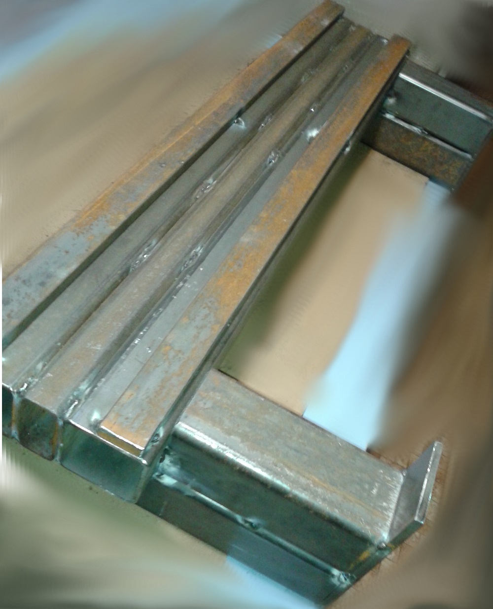

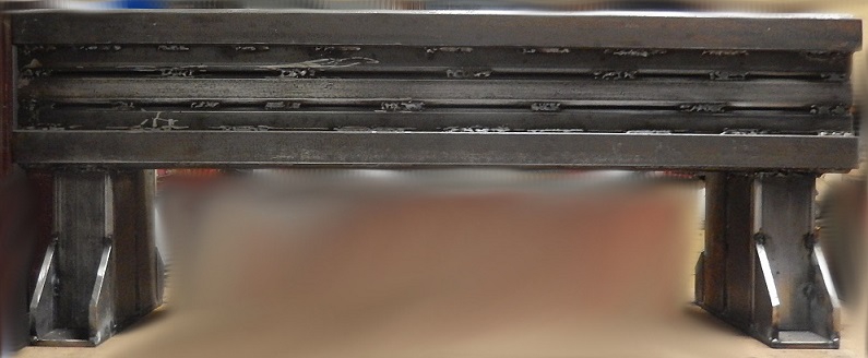

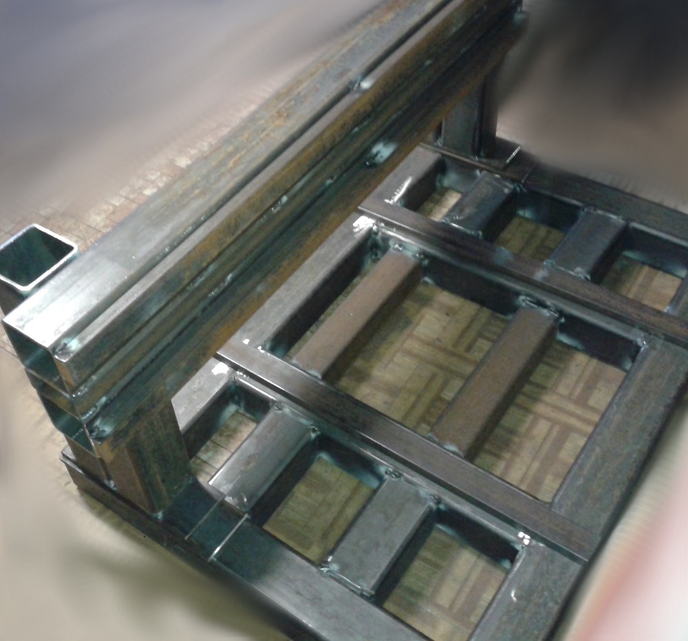

Nie chciało się wziąć szlifierki i oszlifowac troche tej zednry z powierzchni stali? Jak tak można na rdze spawać, ja tego nie pojmuje. Odrobina pracy a lepiej sie spawa, ładniejsza robota i diametralnie lepsze spoiny.
Nie chciało się zorganizowac jakiegoś migomata jak się nie umie spawać elektrodą? Albo jakiegoś znajomego co umie elektrodą spawać?
Sie wyszpachluje :neutral:

Bądź co bądź, ale oszlifować przed spawaniem trzeba, potem jest sporo mniej roboty, bo wystarczy spawy i odpryski wygładzić.

To jest obsmarkane a nie pospawane. Niesfazowane krawedzie spowoduja ze bedzie ciagnac i krzywic. Qurde 30 minut diaksem i byloby jak trzeba. Ręce opadają.

Dorzucam kolejne zdjęcia. Na tych dwóch ostatnich brama pospawana już całkowicie, podstawa dalej tylko zapunktowana. Chętnie przyjmę konstruktywną krytykę, ale proszę żeby zamiast pisać po trzy posty o tym jak kiepsko jest pospawane spróbować odpowiedzieć na moje pytania :wink: . Zdaję sobie sprawę, że można o wiele lepiej to pospawać, ale powierzchnie spawane były wyczyszczone papierem ściernym, nie było to spawane na rdzę pewnie można to było lepiej oczyścić szlifierką tak jak pisaliście. Nie oczyszczałem tych powierzchni gdzie nie było spawów. Brama wyszła ok nic się nie pokrzywiło. Jestem amatorem a to jest amatorska maszynka więc pewnie podczas budowy popełnię jeszcze wiele błędów.

Springfield762 pisze: Użycie śrub kulowych 2505 z podwójną nakrętką będzie ok? cena zestawu do tej maszynki zarobionych śrub wraz z blokami łożyskującymi to około 2000zł w sklepie z Krakowa(każdy wie w którym) 1605 i 2005 wychodzi bardzo podobnie więc jeżeli te silniki to pociągną bez dużej straty dynamiki to chyba lepiej większe?
No i właśnie się rozchodzi o to, że stracisz dużo mocy. Nie chce mi się przeliczać, ale przy tej długości śrub, to cała moc pójdzie na pokonywanie bezwładności dwudziestki piątki... Sprawdź w katalogu np. gten jak zachowuje się śruba w zależności od jej długości, średnicy i prędkości obrotowej. Żeby to jakoś ruszyć daj 16, ale będą mogły wpadać w drgania przy większych obrotach, jak chcesz je szybciej kręcić, to 20, ale spadnie dynamika. Więc może dołóż silnikom po kilka Nm, ale to koszty... zawsze można dać 1610, 2x mniejsze obroty, ale potrzebna 2x momentu... Jak się nie obrócisz do du** z tyłu...
