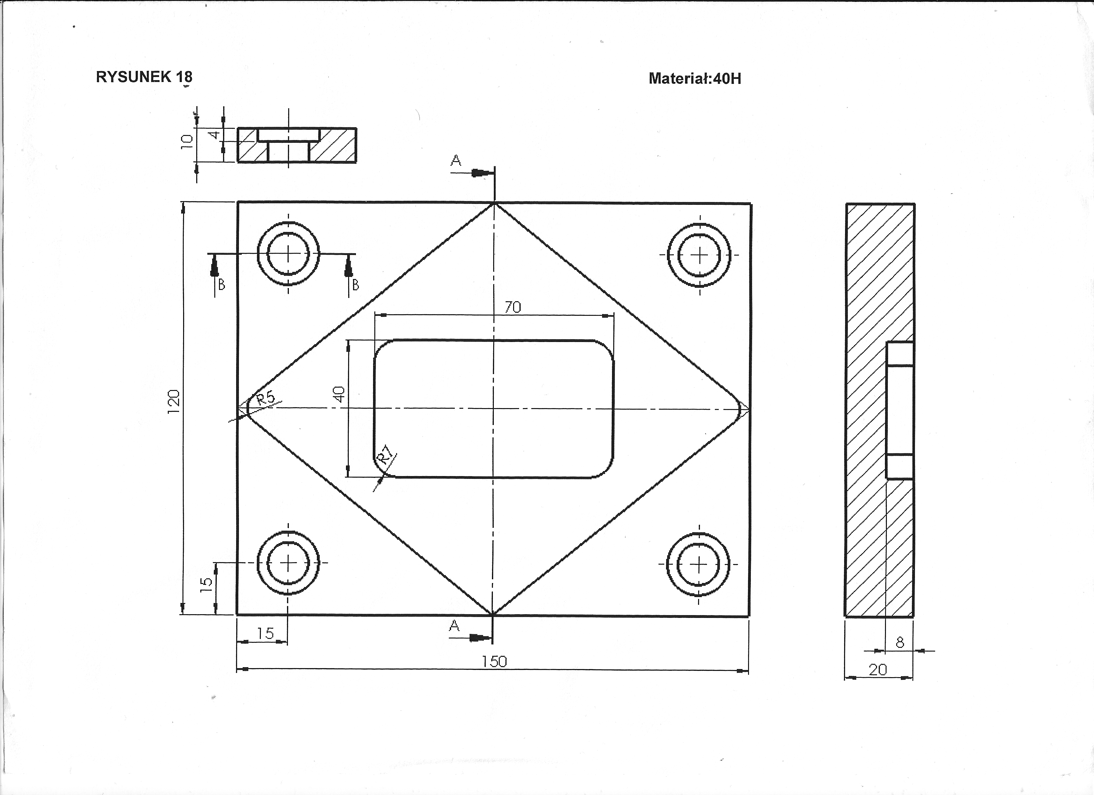

Cześć. Ćwiczę sobię w symulatorze Heidenhaina pisanie programów dla prostych elementów. Utknąłem na czymś takim:

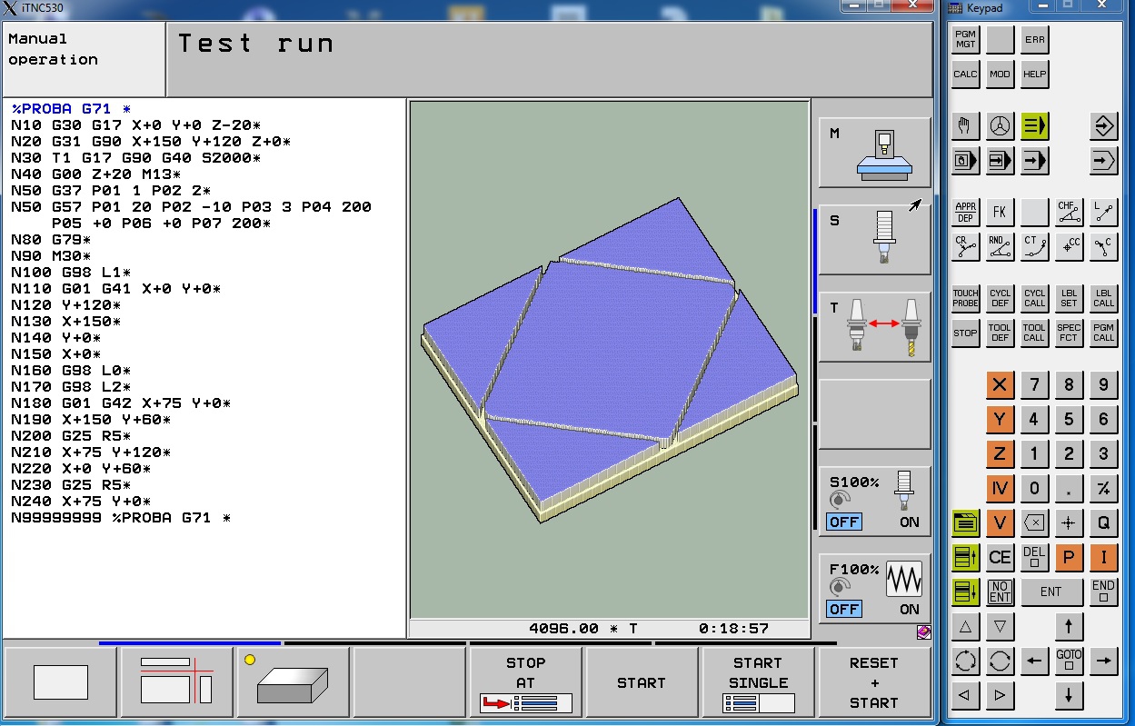

Nie wiem jak napisać program dla tych wybrań od czoła, żeby pozostawić tą wyspę w kształcie rombu. Próbowałem zaprogramować dwa kontury - kontur zewnętrzny elementu i kontur tej wyspy a następnie użyć cyklu G57, jednak program robi tylko jedno przejście narzędziem dookoła konturu i jedno dookoła wyspy. Co robię źle? Oto program:

Objedz dookoła tę wyspę dużym narzędziem. Przyjmij np głowicę fi 50 z naddatkiem 10mm i potem z naddatkiem 0.

Da się to zrobić bez problemu cyklem konturowym np. numer cyklu 6.
opisz dwa kontury w dwóch podprogramach kontur zewnętrzy tej kostki i kontur tego rombu

Pamiętasz żeby najpierw był kontur wyspy?

Dokładnie tak jak kolega rollaz napisał. Kolejność też.

ja napisałbym prosty podprogram dla głowicy na przykład fi 63 z zagłębieniem IZ i promieniem zaokrąglenia RND (coby frezować wyspę na 10 mm), użyłbym tego podprogramu do wykonania konturu z naddatkiem , nastepnie przejechał kontur rombu wykańczająco
pamietaj że z funkcją TOOl CALL możesz zaznaczyć i ustawić wartość naddatku delta DR+ dla obfrezowania głowicą wyspy z naddatkiem
