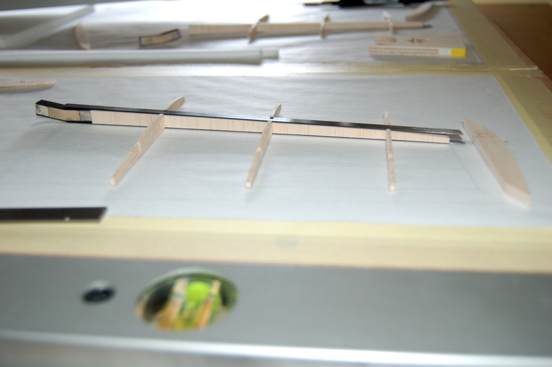

Muszę owinąć belkę dźwigara do samolotu zdalniesterowanego sznurkiem/nitką/kevlarem, czy jak to nazwać.
Belka składa się z balsy po środku i listwy węglowe u dołu i u góry.
Z jednej strony mogę zrobić taki najnormalniejszy supeł i zacząć owijać całość, tylko co zrobić na drugim końcu, żeby się nie poluzowało.
Macie jakiś pomysł na gatunek węzła? Do tej pory używałem "kropelki", ale to nie to :-)

Dzięki, ale z tego co widzę to zaciska się ten węzeł " główną żyłką " - to będzie ta którą u mnie będzie owinięta belka. Czyli nie tym końcem co trzeba.
Właśnie próbowałem sznurówką na kiju od szczotki.
Posty: 12402
Post napisał: RomanJ4 » 23 mar 2015, 00:31
kak pisze:zaciska się ten węzeł " główną żyłką " - to będzie ta którą u mnie będzie owinięta belka. Czyli nie tym końcem co trzeba.
Po prostu odwróć proporcje, "głównej" żyłki zostaw kawałek tylko kilka/naście cm dłuższy niż długość miejsca do owinięcia(by potem bezproblemowo ciągnąć), a ten drugi do nawijania (i potem przewleczenia przez pętlę) na tyle długi by do tego starczył.
A sama pętla może przecież być w sumie niewielka, na tyle duża by przypadkowo nie "uciekła" w czasie nawijania
