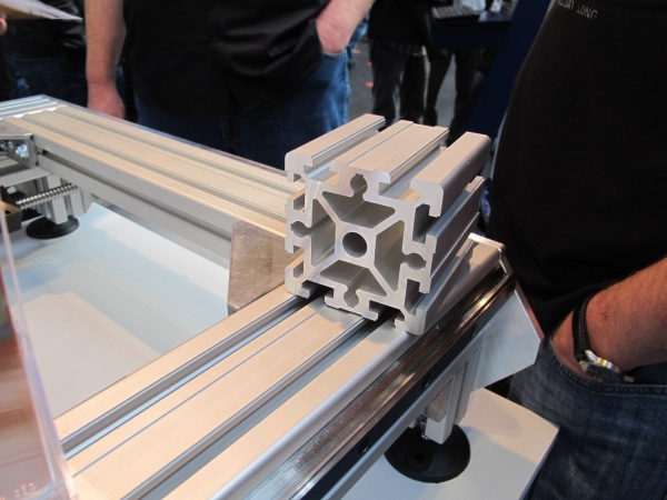

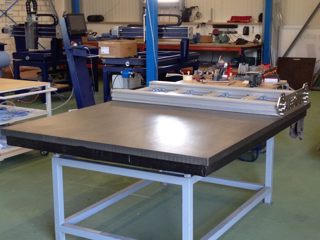

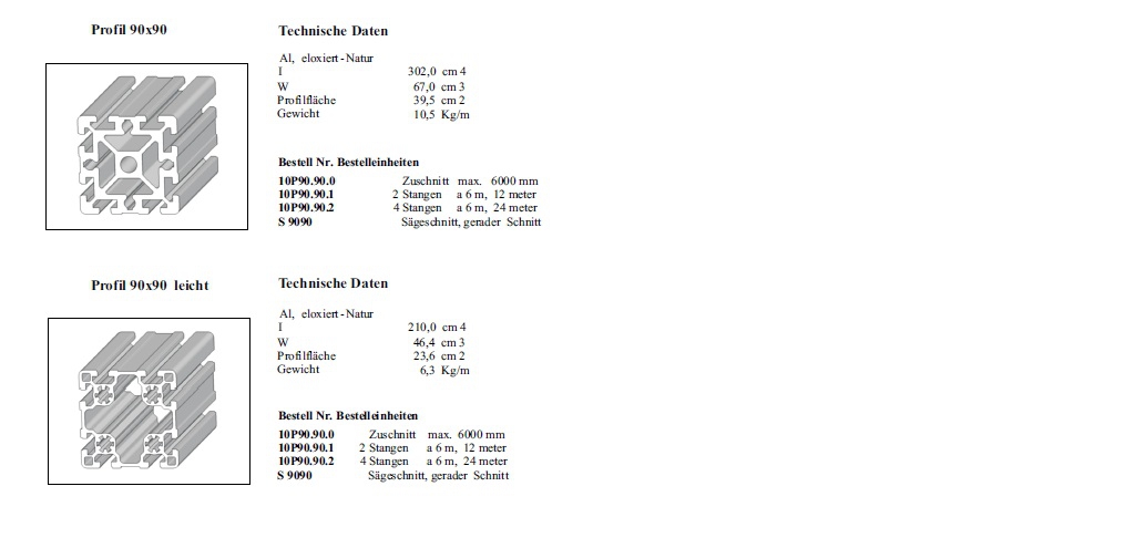

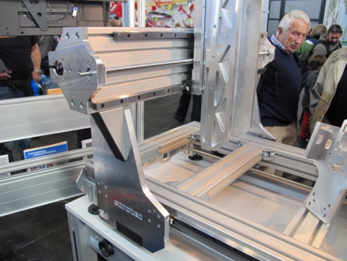

Dowcip polega na tym, że ta maszynka oparta na wałkach niepodpartych, składa się głównie z formatek stalowych ciętych ... LASEREM Pole robocze 540x760 czyli bardzo blisko tego co planujesz.Brisek pisze:a ja praktycznie nie mam dostepu do frezarki zeby ewentualna rame frezowac dlatego biore pod uwage profile aluminiowe.
Maszynek z formatek stalowych ciętych laserem lub wodą było prezentowanych na forum kilka ,
np. ---> Link
W mojej kolumnowej z profili aluminiowych pole będzie 540 x 360 czyli połowę tego co u mike217.
Jego konstrukcja jest dużo prostsza i jak sądzę sporo tańsza .
Gdybym wiedział w co się pakuję na pewno wybrał bym tamtą.
Niestety, napastliwość forumowiczów na wałki niepodparte spowodowała, że zdecydowałem się na profile aluminiowe.
Niewątpliwą zaletą konstrukcji z profili jest fakt, że te Alu-Klocki Lego można rozłożyć i zbudować coś w innym kształcie.

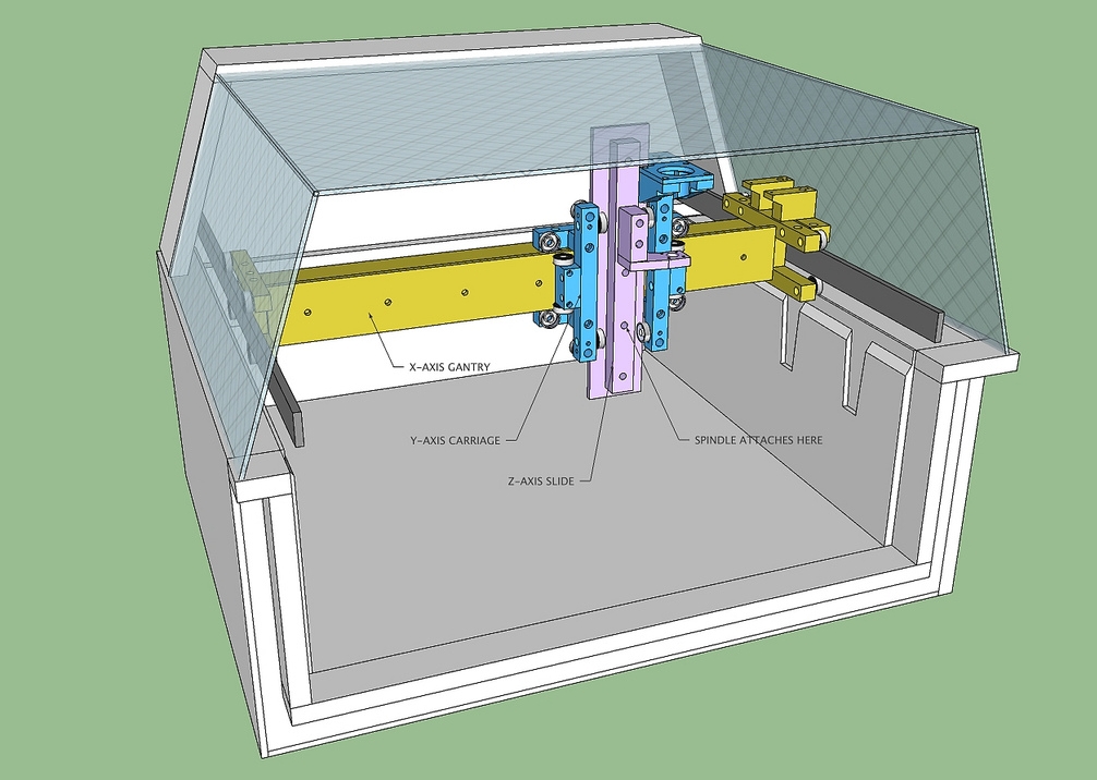

U mnie docelowo skończy się chyba na czymś w rodzaju:
w tym kształcie ale na innych prowadnicach:
Z tych samych klocków wycisnę większe pole pracy.
Wiele wskazuje na to, że taka suwnica ma najlepszy stosunek: pole pracy/ wielkość konstrukcji / sztywność.
Docelowo całość chciałbym schować w taką obudowę:

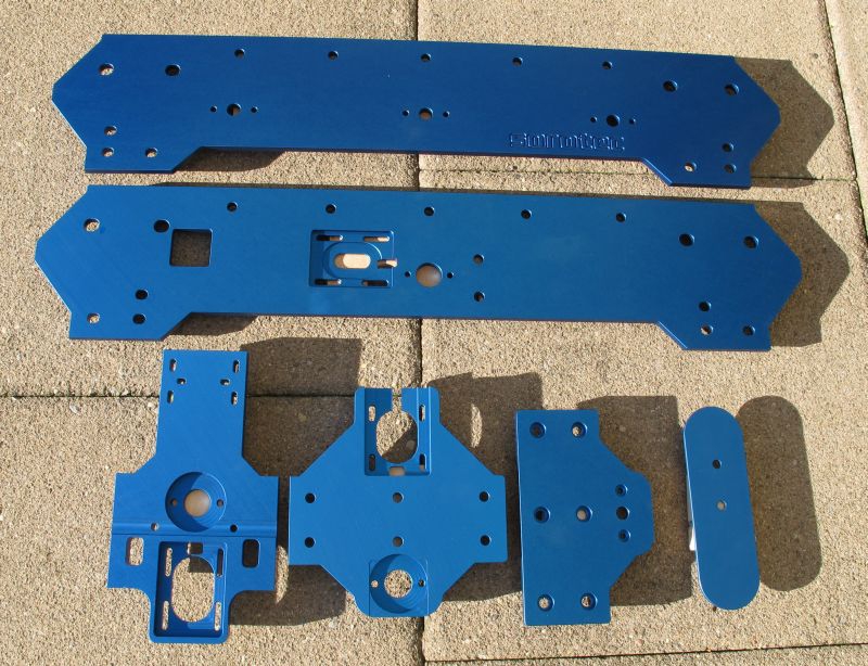

To moze własnie lepiej wypalic formatki stalowe, co bedzie mialo wieksza sztywnosc hmm stal powiedzmy z 12 mm czy taki profil ? Profile przypadkiej przez swoją konstrukcje nie tłumia drgan lepiej ?
Musze sie nad tym powaznie zastanowic bo i w tym i w tym przypadku to sie robią klocki lego
A powinny byc obydwa rozwiazania odpowiednie do wycinania kształtów z blachy 2 mm jakims małym frezem i posuwem

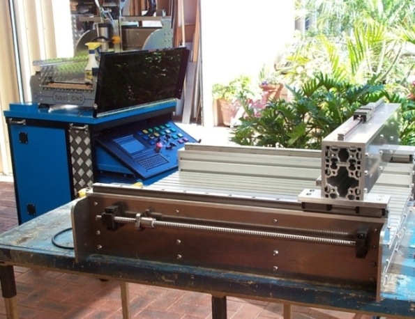

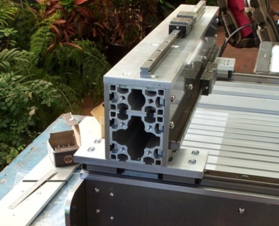

Formatki stalowe palone laserem + profile aluBrisek pisze:To moze własnie lepiej wypalic formatki stalowe, co bedzie mialo wieksza sztywnosc hmm stal powiedzmy z 12 mm czy taki profil ? Profile przypadkiej przez swoją konstrukcje nie tłumia drgan lepiej ?
to dopiero fajne... AluLego:
na wałkach:
wersja bardziej wypasiona:

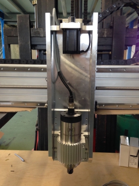

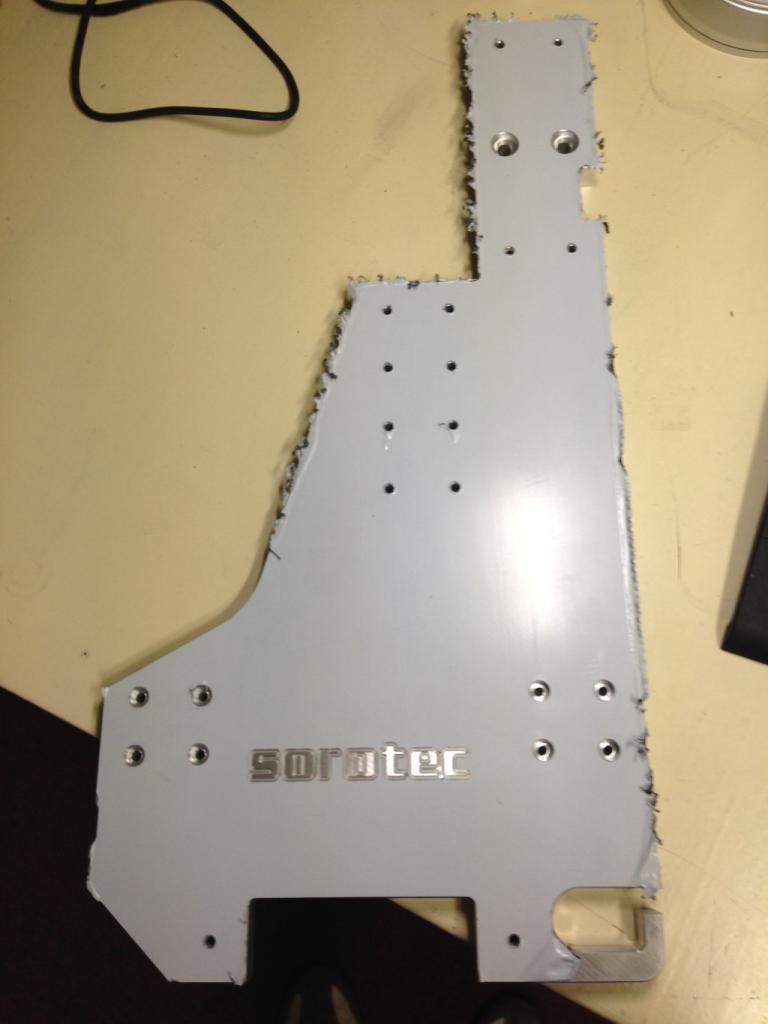

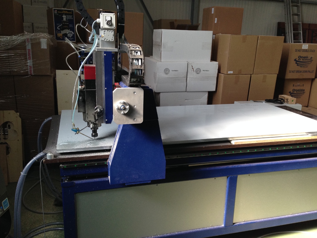

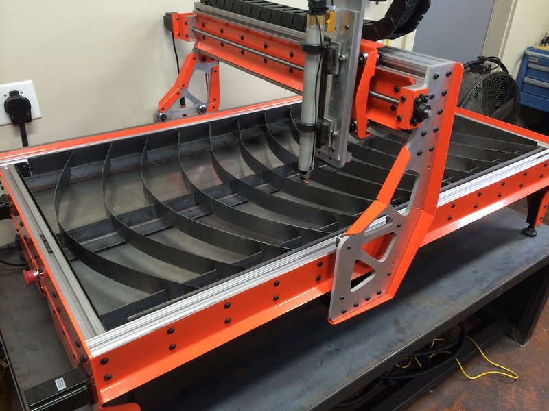

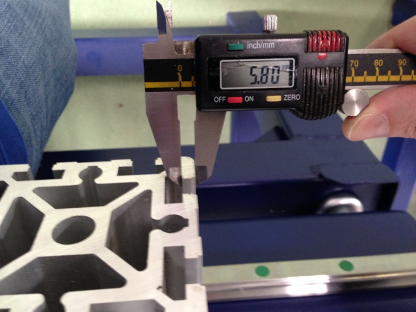

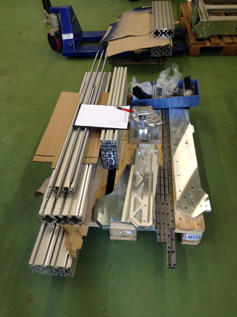

Przypadkiem trafiłem w necie na kolejna ciekawą maszynkę:
gdy popatrzyłem ze składa się z profili aluminiowych i stalowych blaszek:
Niczego specjalnie ciekawego się nie spodziewałem.
Zmieniłem zdanie po obejrzeniu tego filmu:
[youtube][/youtube]

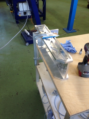

A tu filmiki ( niektóre )z montażu maszynki które dobrze pokazują szczegóły konstrukcji :
[youtube][/youtube]
[youtube][/youtube]
[youtube][/youtube]

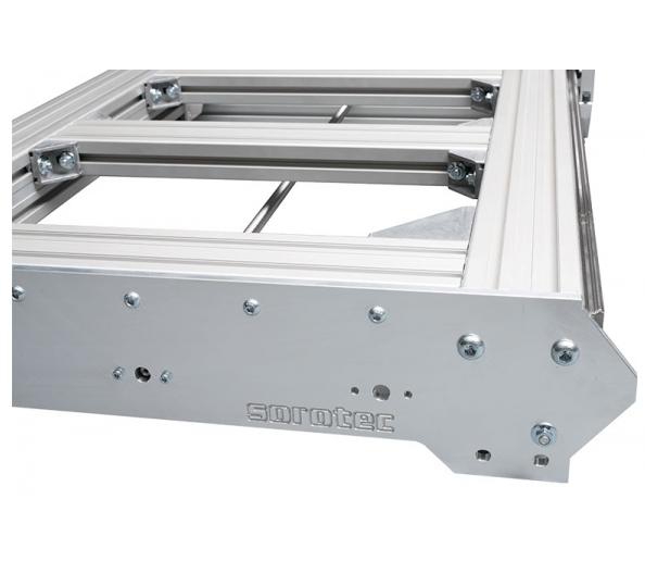

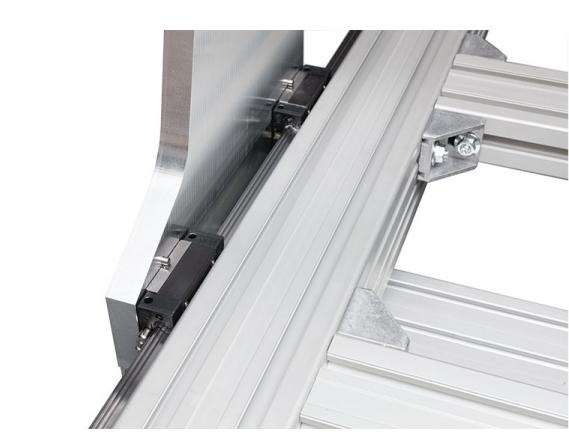

sajo pisze:szyny ma podobne jak ta:
LINK
EDIT:
widzę, że to jest kooperacja
http://www.cncrouterparts.com/grunblau- ... p-219.html
Jeszcze prostsza w budowie dla wielu osób na start w CNC byłaby całkiem fajna.

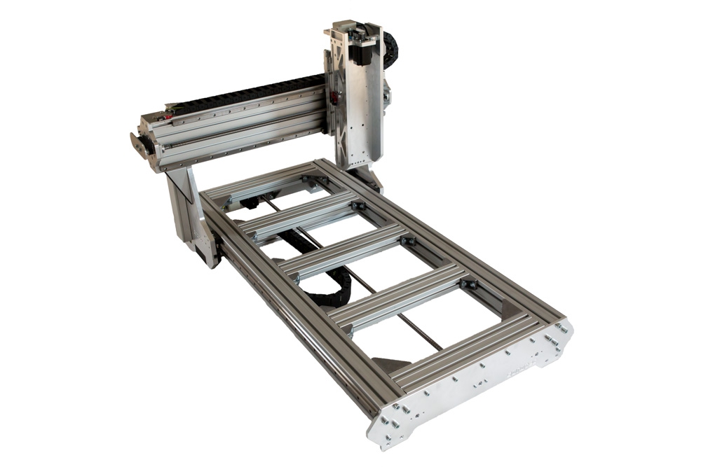

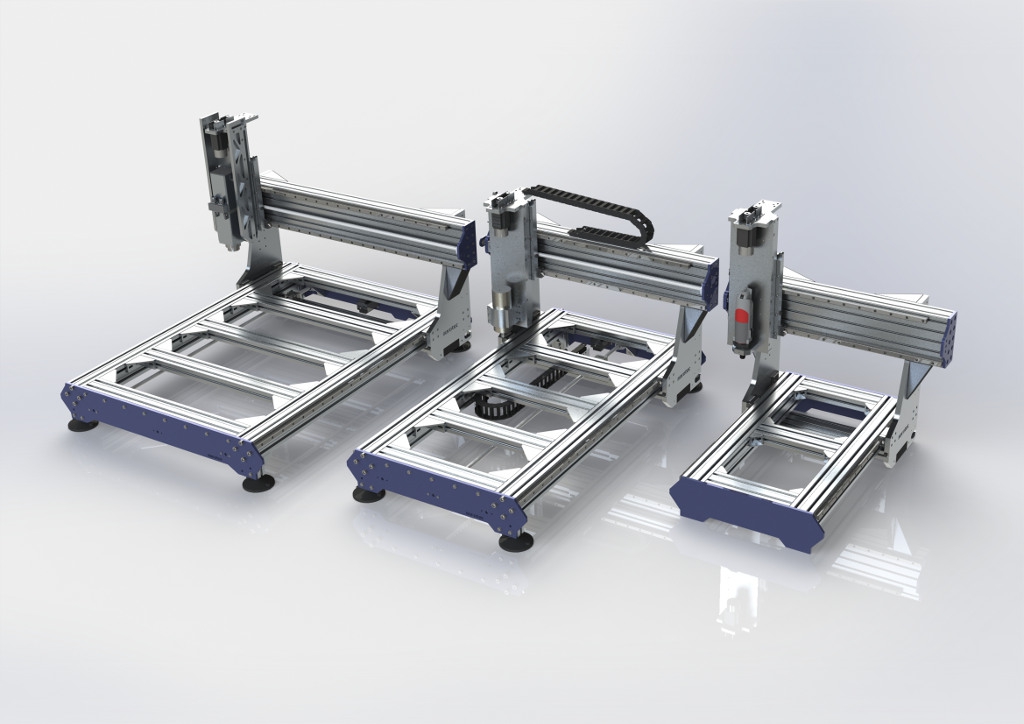

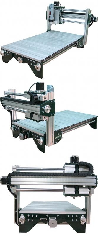

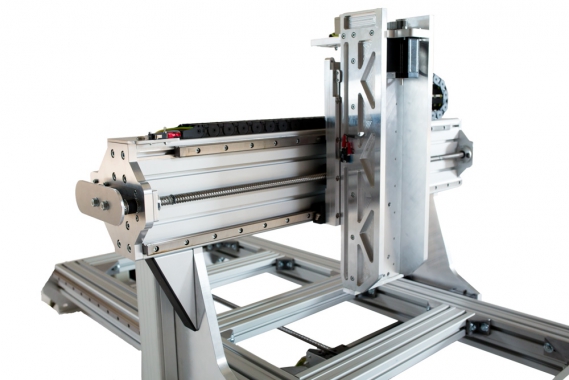

Ciekawa maszynka z bardzo solidnych profili aluminiowych.
----> Link
[youtube][/youtube]
Można zrobić dużą lub biurkową:
Tym co szczególnie mi się podoba to konstrukcja bramy, która pozwala optymalnie wykorzystać pole pracy.
----> Link
[youtube][/youtube]
