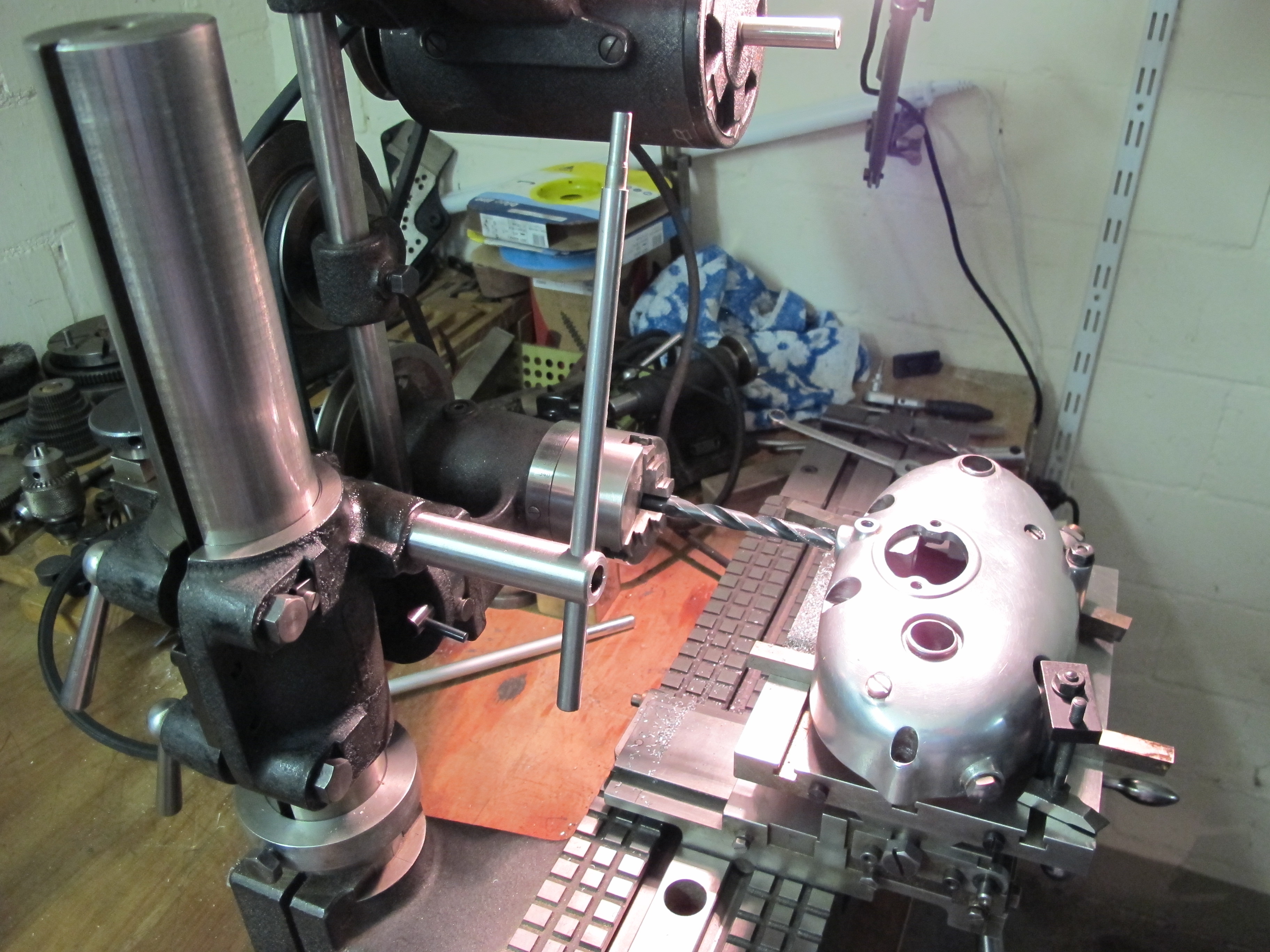

Zbych07 pisze:A nie łatwiej zrobić uchylne wrzeciono - tak jak w np. w OUS1 ?
i jedź w 3 osiach, zeby robić płaszczyzne?

Fajnie że już wióry lecą. Pierwsze roboty są zawsze najfajniejsze bo się człowiek napatrzeć nie może jak maszyna sama frezuje po zadanej ścieżce. Silnik jest wystarczający bo po przekładni można powiedzieć że ma coś jak by 1.4 kW :razz: . Widzę że ogarnąłeś falownik, spoko. Altivary są przyjemne w ustawianiu.

Jak to w aluminium, to możesz zamienić koła pasowe miejscami ;)

Post napisał: Zbych07 » 03 sty 2015, 08:55
Dudi1203 pisze:
Każde rozwiązanie ma plusy dodatnie i plusy ujemne.
Plusy dodatnie wynikające z możliwości zmiany położenia wrzeciona,
szczególnie w zakresie ułatwienia mocowania detali na małych maszynkach też bywają ciekawe:
Silnik 0,5 kW /2600 - to wcale nie tak mało jak np w OUS1 0,37 kW / 1400 :cry:
Zamocowanie większego silnika w tej maszynce nie będzie problemem .... w OUSie jest to problem.

Post napisał: Garry1 » 03 sty 2015, 21:22
Tak jak Dudi mówi, pod kątem płaszczyzny już niestety nie wyfrezujemy :/
Uchylne wrzeciono, spoko sprawa, ale jednak chyba zabierze więcej przestrzeni roboczej niż stolik.
Co do silnika ous vs mój, to jednak moment obrotowy wychodzi podobny jeśli obliczymy ;p
