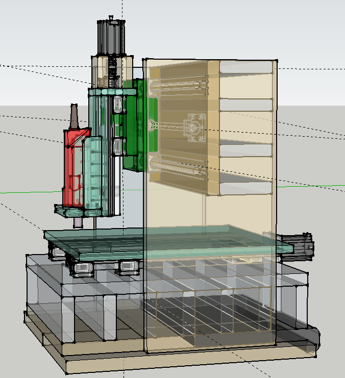

No to tyle w kwestii przypomnienia. Czas na skeczapowy projekt.
Ponieważ założyłem wspomniane wałki/śruby 500/300 to pole robocze wyszło około 350x350x150
Widok ogólny:
* kolor piaskowy - płyta wiórowa 28mm
* kolor turkusowy - tu planowałem dać zwykłą meblówkę 18mm ale na ile to dobry pomysł, to nie wiem
* kolor zielony - zetka
Widok ogólny - x-ray:
Wzmocnienia na belce X:
Zetka - krzyżak.
Rozstaw na X dałem większy z 2 powodów:
* brak problemu z przykręceniem łożysk po obu stronach
* na belkę X wykorzystałem całą szerokość płyty (30cm) co pozwoliło na rozsunięcie wałków i zwiększenie sztywności (pytanie 1: rozsunąć je jeszcze bardziej, do krawędzi?)
* pytanie 2: zostawić jak jest, złączone 2 płyty (2x28mm) czy jedna by wystarczyła?
Stół "odwrócony" - wałki na stole, łożyska na ramie (podpatrzone głównie u oprawcyfotografii). Niestety(?), musiałem dodać podniesienie na łożyska by silnik osi Y się zmieścił. Widać też oś Z w najniższym położeniu.
Ogólne zwymiarowanie.
Rozstaw wałków na osiach:
X: 190 (zgodnie z pytaniem powyżej, jest jeszcze miejsce na większe rozsunięcie)
Y: 287,5 (wzorowałem się na 2/3 zgodnie z postem ursus_arctos)
Z: 131,2 (tak wyszło przy zetce o szerokości 150)
Rozstaw łożysk:
X, Y, Z: 105 (pytanie 3: jest ok czy do poprawy? szczególnie w kwestii stołu)

* [pytanie 4] lepsze przymocowanie bramy do podstawy - przy obecnym stadium może się bujać na boki - jeszcze nie wiem co tu wykombinować - czy dodać kolejną płytę po bokach czy przyciąć podstawę i przedłużyć ścianki...
* [pytanie 5] połączenie silników ze śrubami - tu też spora zagwozdka, szczególnie dla osi X, gdyż śruba (model sketchup ściągnięty z sieci) nie wystaje przez ścianę boczną - nie za bardzo wiem jak to rozwiązać

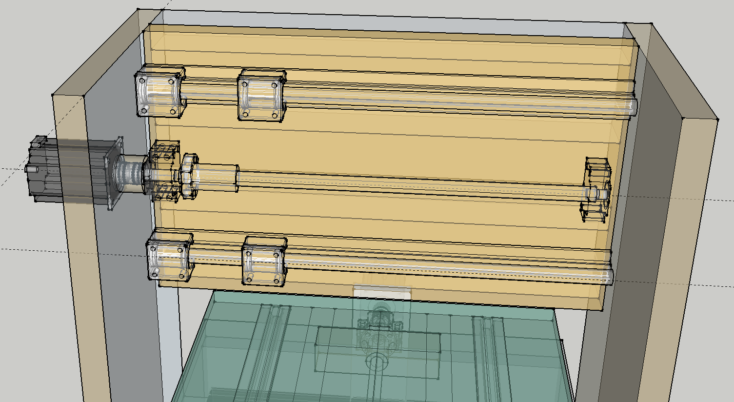

Roczek za mną, wracam jak zły szeląg.
Przekopałem gazylion projektów, ale nie znalazłem drewniaka z kulową by podpatrzyć jak zrobić oś X by bezproblemowo zamontować sprzęgło. Tak to wygląda obecnie:
co oczywiście skutkuje niemożnością zamocowania jednego końca sprzęgła. Wysunięcie śruby L500 ograniczyłoby obszar roboczy na drugim końcu (obecnie nakrętka ma parę mm do łożyska).
Będę wdzięczny za podpowiedź w temacie. To pytanie padło w poprzednim poście, ale pozostało bez echa. Po miesiącach walki (sporo innych rzeczy zmieniłem) został ten jeden szkopuł.

Jeśli zastosujesz sprzęgło kłowe to problem znika bo jeden koniec razem z łącznikiem mocujesz do śruby, drugi do silnika i potem łączysz na wcisk.
Druga opcja to podfrezowanie w boku kwadratowego otworu pod silnik na głębokość np. 8mm i oddalenie boków od siebie o te 8mm. Silnik wejdzie w bok, a Ty zyskasz przestrzeń do włożenia imbusa.

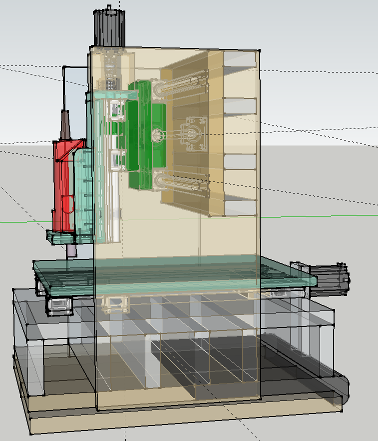

Rada odnośnie konstrukcji ramy:
Skoro i tak boki wychodzą do tyłu poza płytę osi X (są tam bardzo zmyslne żebra), to po co wystają aż tyle do przodu? Lepiej zminimalizować wysunięcie boków na przód (gdzie i tak niewiele wnoszą) i przesunąć je do tyłu, dzięki czemu wrzeciono nie będzie już między nimi i będzie można obrabiać szerokie elementy.

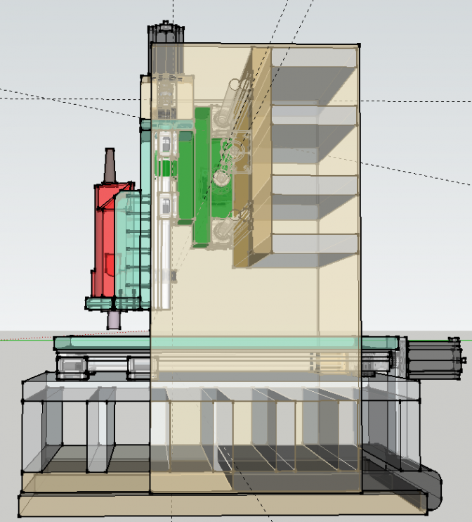

ursus_arctos, sugestia o możliwości obrabiania szerszych elementów brzmi słusznie, jednak wtedy będę musiał przeprojektować podstawę i jej ożebrowanie, które w całości prezentuje się w ten sposób:
Spróbuję boki i dolne żebra przesunąć nieco w tył. W ostateczności można boki nieco wyciąć, ale nie wiem czy to nie wpłynie na ogólną sztywność.
Dzięki za sugestię.
[edited]
Tak wygląda po przesunięciu, dopasowaniu dolnych żeber i dodaniu jednego w powstałej luce (akurat pod łożyskami Y). Od środka wrzeciona do bramy jest teraz ok. 72mm. Gdyby zaszła ekstremalna potrzeba obróbki szerokich elementów głębiej, to można pokusić się o docięcie boków w kształt L zyskując kolejne 132mm.
