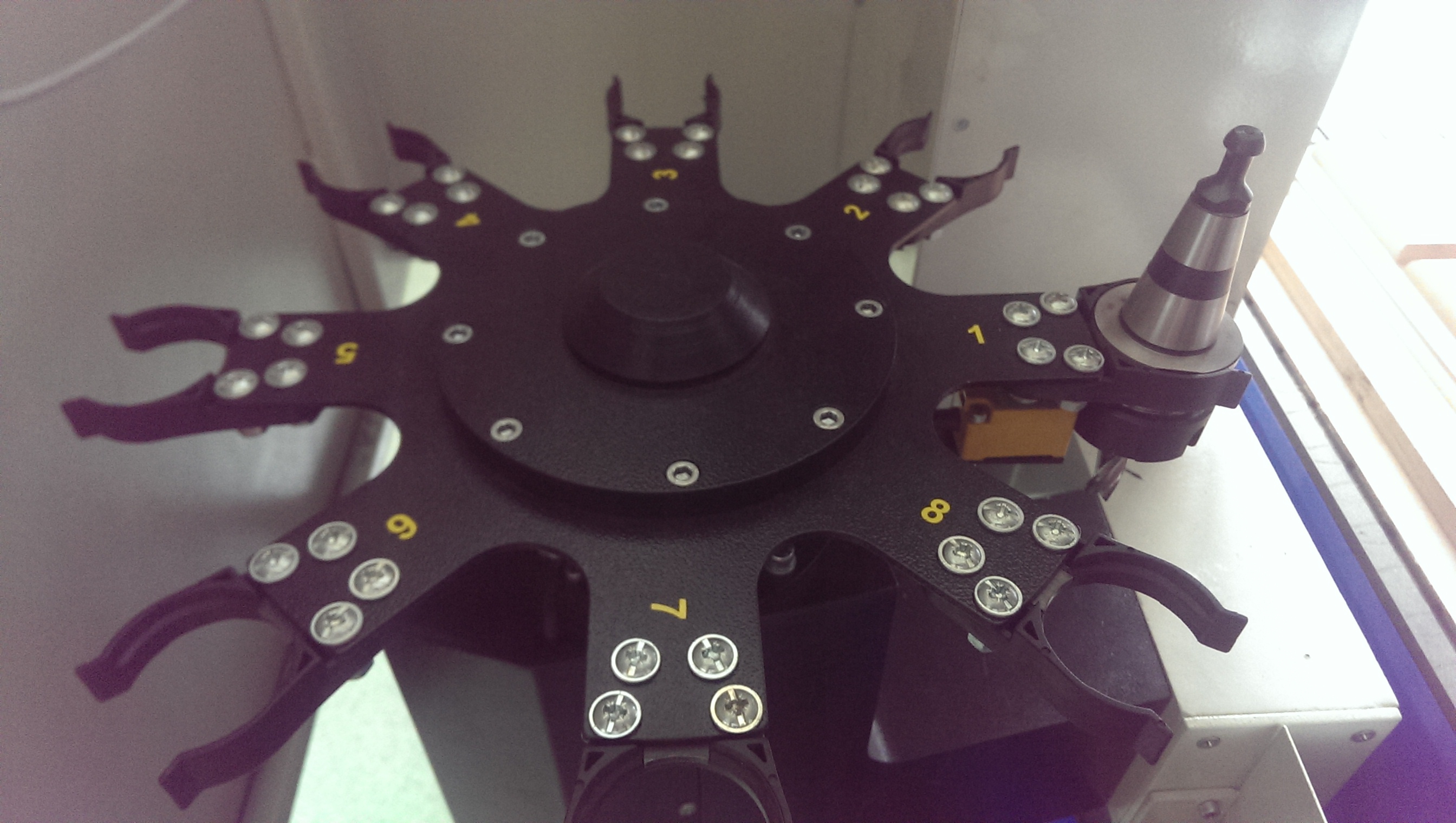

Pomysł na magazynek jest taki że silnik krokowy będzie połączony przekładnią (planetarną lub ślimakową) z talerzem z narzędziami. Talerz zrobię w kształcie połowy koła (to nie talerz :) tak by podczas zmiany wchodził na blat a przy pracy nie zostawał na blacie...

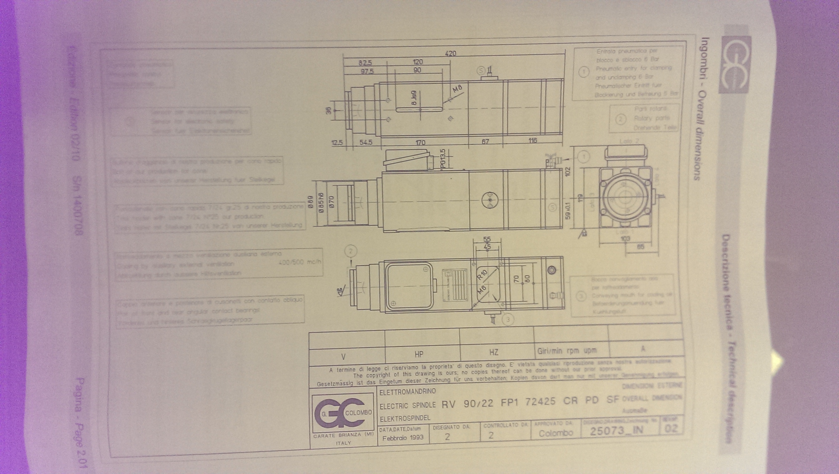

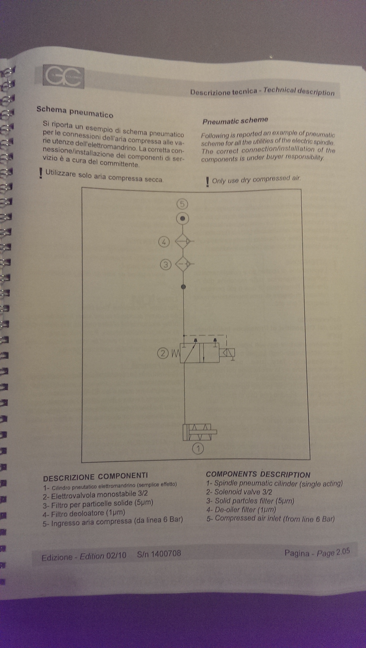

Poniżej wrzucę kilka fotek z instrukcji bo silnik zawiera kilka czujników któe przydało by się połączyć z programem a przynajmniej z zabezpieczeniami przed wypadnięciem freza podczas pracy czy przegrzewaniu.

- Wyjście sterujące cewką elektrozaworu pneumatycznego wypuszczającego narzędzie.

- Shaft rotation control (Kontrola obrotów silnika) (przez stycznik połączone z cewką pneumatyki i chyba tyle)

A nie prościej zmajstrować prosty stojak na oprawki i przekręcić uchwyty oprawek? W manualu coś jest o automatycznej zmianie w taki sposób - nie zagłębiałęm się, bo dłuugo nie będę miał takiego wrzeciona :)

Na początek zamontuje wrzeciono wciągnę kable wciągnę pneumatykę a z głupim dostaniem stożków ISO25 niemały problem...
Przez chwile przeszedł mi pomysł zastosowania dodatkowego PLC który potrzebowałby niewiele sygnałów z Piko a tak na prawdę tylko jeden z informacją które narzędzi.
Chce zrobić obrotowy przede wszystkim dlatego by małego blatu nie zmniejszać. Ale jeszcze nic pewnego :)
