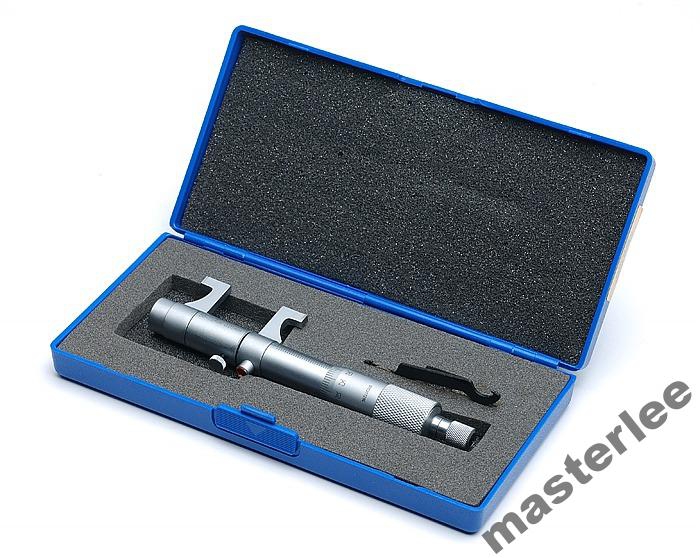

wiktorelblag pisze: Przetestowałem nowy pomysł.
Tpczę szybko zeby nagrzac materiał.
Roztaczam żeby lekko suwliwie wchodziło
Po wystygnieciu materiału jest idealnie
To totolotek a nie dobry pomysł. :) Ja rozumiem niechęć do używania średnicówek :), ale jak chcesz mieć cokolwiek pewności że zrobiłeś dobrą średnice to przynajmniej kup sobie taki przyrządzik: Obrazek Nie trzeba daleko odjeżdzać suportem więc jest dość wygodny.

narzedzie fajne jak nie wiem co. Sprawie sobie takie.

Jest jeszcze też dwuzakresowe 5-55mm (5-30+30-55)

RomanJ4 pisze:Jest jeszcze też dwuzakresowe 5-55mm (5-30+30-55)
Aż takich to nie spotkałem, przyznaję, kwestia ceny ale jakoś jak mam każdy do innej srednicy to chyba dłużej będą słuzyły, tak myślę. :)
Posty: 11926
Post napisał: RomanJ4 » 06 lip 2014, 00:23
zależy ile kolega używa. Mam ten po lewej, (pierścień kalibracyjny 33,000mm/20°C jest w zestawie), i jak na razie nie stwierdziłem żadnej skuchy.
