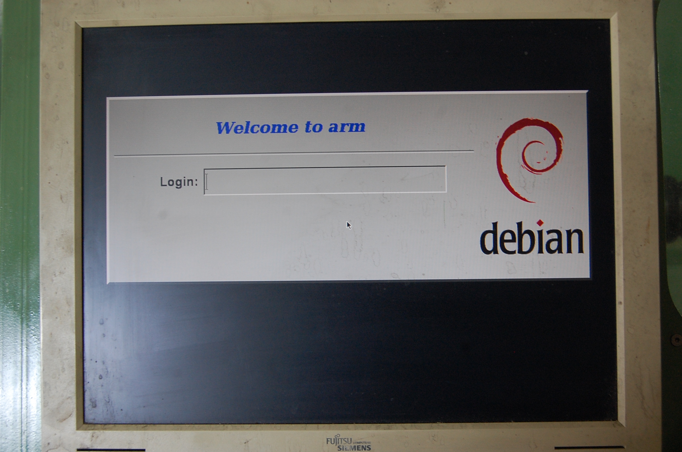

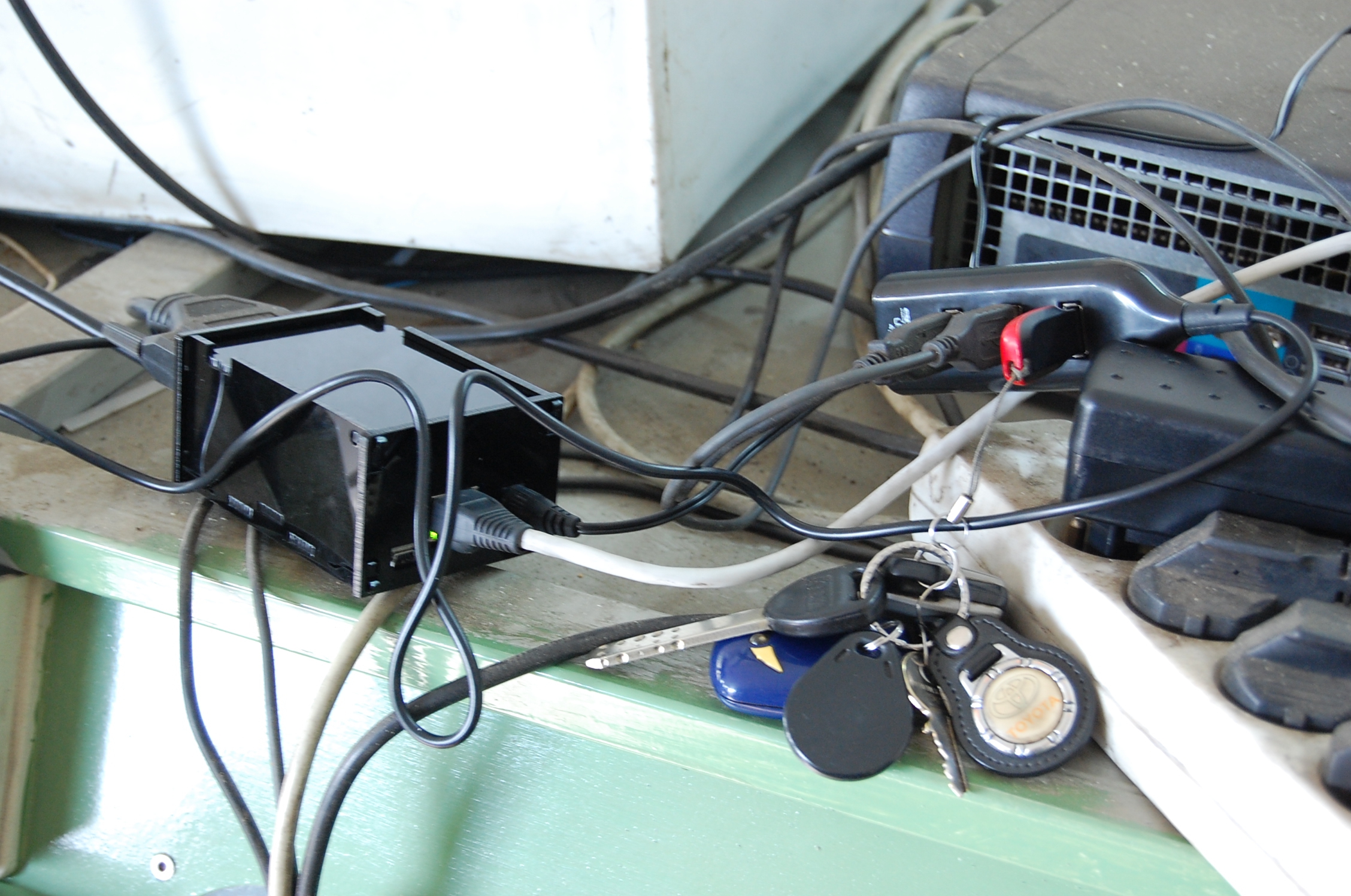

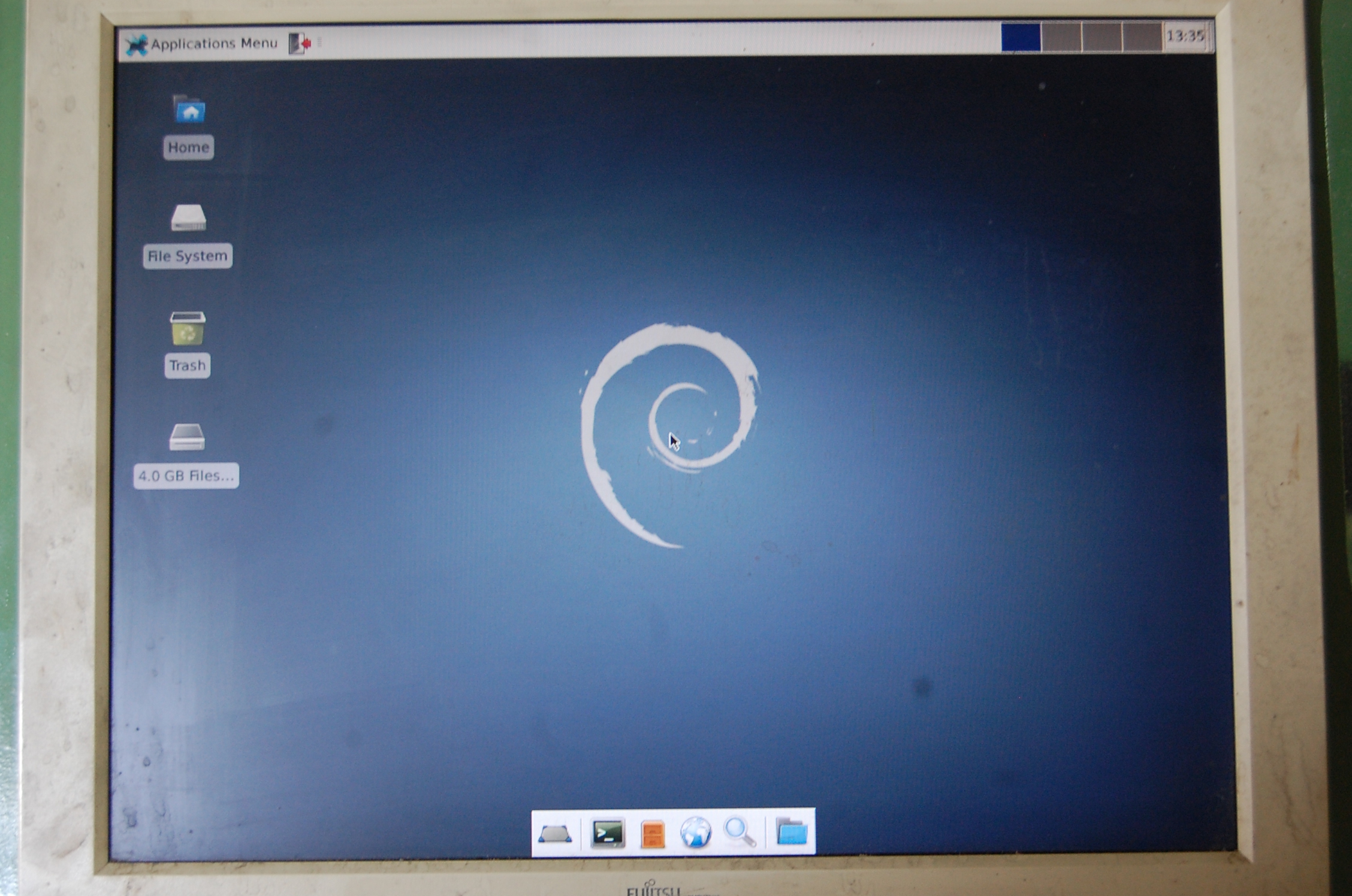

Post napisał: kamar » 08 maja 2014, 17:40
Trochę po partyzancku ale pierwsze testy zrobione.
Po podpięciu zabawki mamy takie obrazki:
Obrazek Obrazek
Obrazek Obrazek
Silniczki jeżdżą ze starymi parametrami, rzuca się w oczy znacznie lepsza obsługa monitora.
Nie rozumiem czemu nie ma NGCGUI na pokładzie ale jutro powalczą.
Może to wina prymitywnego jeszcze configu ale po kilku minutach bezczynności zawiesza się wszystko.
Dalsze testy będą w dziale ogólnym - Elektronika CNC
