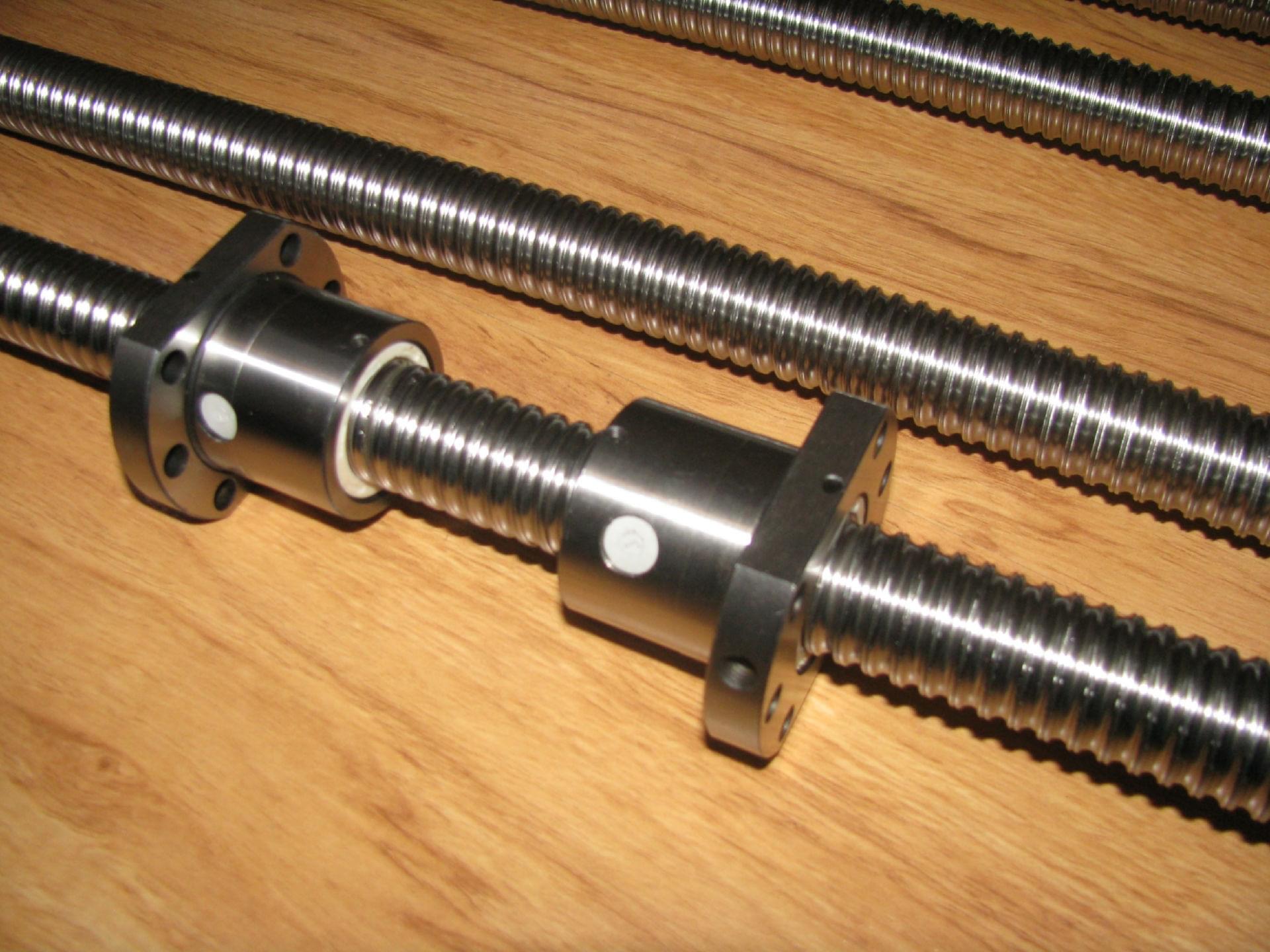

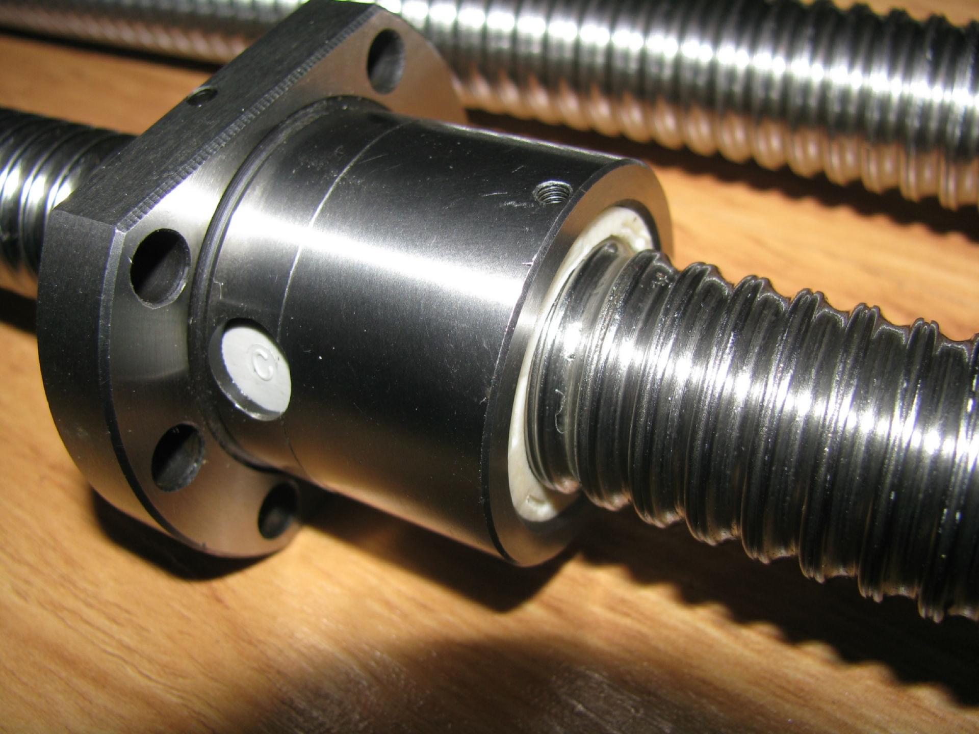

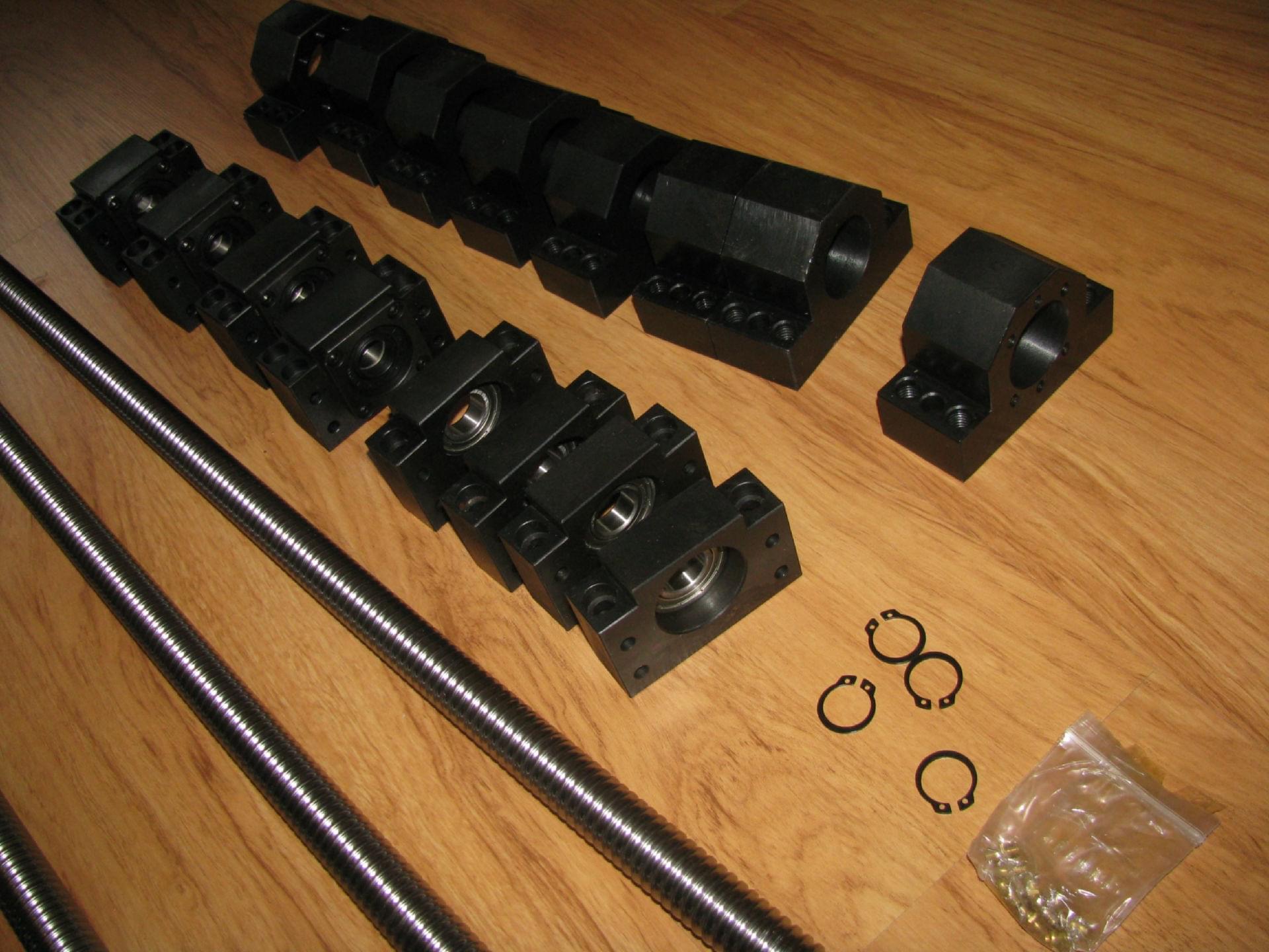

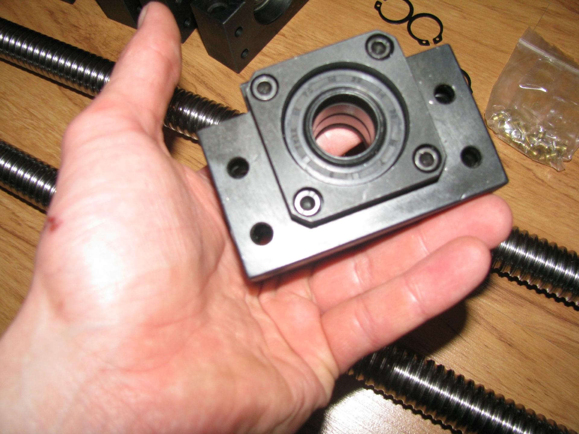

Przyszło troche techniki liniowej od chińskiego świętego Mikołaja co kończy moje zakupy w tym temacie. Jeszcze trzeba będzie ogarnąć kółka pasowe, mocowanie encoderów itd ale to jeszcze melodia przyszłości. Patrząc na moje poprzednie rozważania co lepsze kupić śruby hivina + trapezowe na os Y czy chińskie kulki nie mam wątpliwości że zrobiłem dobrze. Nakrętki pojedynczo nie mają wyczuwalnego luzu, śmigają po śrubie bez oporów i chałasów. Sprzedawca dostarczył mi komplet elementów jak widać od śrub przez smarowniczki aż do segerów. Generalnie nie ma się do czego przyczepić.
