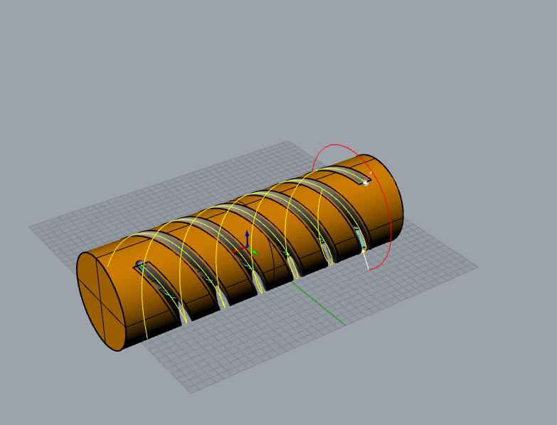

Post napisał: qulet » 23 lut 2014, 18:24
Proszę o pomoc !
Jak wygenerować w Rihnocam2012 ściężkę 4axis Profiling, aby narzędzie wcinało się w materiał po Lini śrubowej (trzy razy) ? MASZYNA MOŻE PRACOWAĆ JEDNOCZEŚNIE W 4 OSIACH
w załącznikach model zapisany w wersji 4 i 5

Post napisał: qulet » 24 lut 2014, 15:21
Na youtube wszystko przejrzałem zanim napisałem ten post.
Potrzebuję porady PRAKTYKA krok po kroku może na priv.
Pozdrawiam.

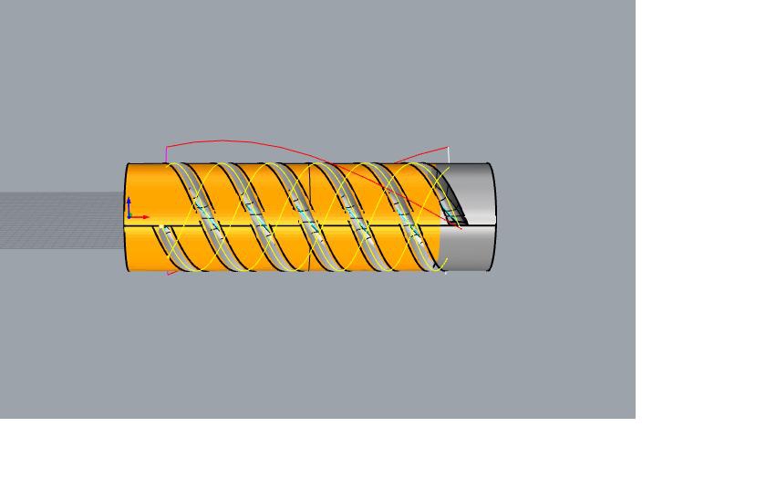

[ Dodano: 2014-02-24, 16:50 ]
Już mam jakieś efekty
Moje pytanie :
Półfabrykat mam taki jak model, po symulacji półfabrykat skraca się co trzeba zmienic w ustawieniach aby po symulacji półfabrykat nie był ucinany?
Już jest wszystko "OK"
