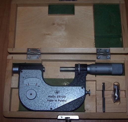

Ale poki co doszedl do mnie mikromierz i dziala jak nalezy.W prezencie dostalem od znajomego jeszcze taki
takze uzupelniaja sie.Mialbym takie pytanie czy musze przeprowadzic jakies regulacje? Oczywiscie nie posiadam zadnych plytek wzrocowych co chyba sa potrzebne do nastwien dokladnego pomiaru.

To pasametr, służący zazwyczaj do szybkiego sprawdzania czy detale mieszczą się w granicach tolerancji (by przy dużej ilości detali nie kręcić ciągle bębenkiem)
Od biedy może zastąpić normalny mikrometr, ale trzeba przedtem kalibrować.
A w tym zawiniątku obok nie masz czasem wałeczka wzorcowego do kalibrowania?
(tu widać, że chwyt ma wymiar ø7,996mm (jedna działka to 0,002mm)

Mozliwe,ze to jest to z tym ze ja myslem iz to jest dodatkowy waleczek do wymiany(tego co sie wysuwa)
tam nie ma nic napisane,a czy jakby to byl ten waleczek wzorcowy to czy ja moge go wykorzystac do kalibracji tego drugiego mikromierza?No i ja myslalem,ze to jest tez mikromierz a tu okazuje sie,ze to co innego
Czlowiek cale zycie sie uczy

Jeśli to wzorzec, to oczywiście nie ma znaczenia do kalibracji jakiego mikrometru go wykorzystasz, wymiar to wymiar.sinmartin pisze:Mozliwe,ze to jest to z tym ze ja myslem iz to jest dodatkowy waleczek do wymiany(tego co sie wysuwa)tam nie ma nic napisane,a czy jakby to byl ten waleczek wzorcowy to czy ja moge go wykorzystac do kalibracji tego drugiego mikromierza?
Najczęściej wzorce wyglądają podobnie do tego (oczywiście różnią się długością wałka) i maja napisany/wygrawerowany wymiar
http://www.tresnainstrument.com/how_to_ ... eters.html
gdyby się okazało, że to jednak nie wzorzec, to możesz dostać taki np tu, zarówno do mikrometrów zewnętrznych(nawet niedrogo), jak i wewnętrznych, (oraz inne np do noży do gwintowania)
http://www.karba.com.pl/category/techni ... ontrolne/1
http://www.karba.com.pl/category/techni ... ontrolne/2
[youtube][/youtube]sinmartin pisze:No i ja myślałem,ze to jest tez mikromierz a tu okazuje się,że to co innego
.."nie zawsze złoto, co się świeci"...
Ale w zasadzie to jest mikrometr tylko troszkę innej konstrukcji.
