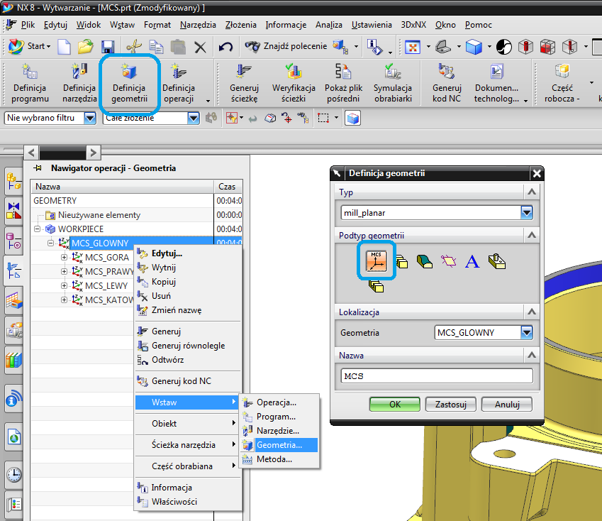

czy mógłbyś otworzyć np bazę prawą
chciałbym zobaczyć jak masz zrobione np planowanie czy coś co tam zrobiłeś bo nie wiem co po kolei

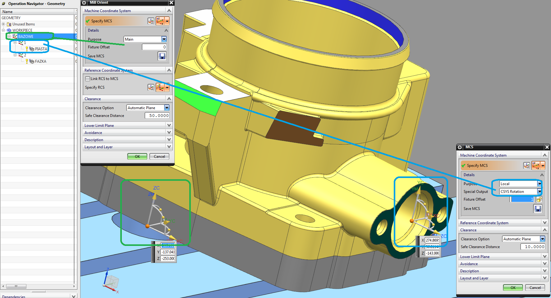

Ja zawsze robie przez Kopiowanie MCS.:)

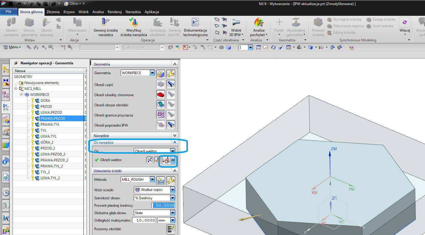

niestety mam zablokowany transfer plików więc nie wyślę ci przykładów, ale generalnie:
- nie musisz zakładać kolenych ukladów współrzędnych by zaindeksować (zmienić bezoleśnie położnie kątowe osi Z frezu) do kolejnego położenia kątowego
- wystarczy ustawić wektor osi na karcie "Oś narzędzia"
- resztę przeliczy postprocesor...

Tylko że ja bym chciał by każdy otwór . By obróbka zaczynała się na X0 Y0
. Tzn w środku otworu z jednej i z drugiej strony było X0 Y0
nie wiem czy sposób wymieniony wyżej mi to zapewni chyba nie.
Twój wcześniejszy przyklad -screen tam miałeś kilka baz -jakbyś mógł jeszcze raz tego screnna wrzucić tylko kliknij ten plusik prze jednej z baz np prawa by zobaczyć co zawiera dana baza .

generalnie w NX CAM masz dwa wyjścia:
1) programować wszystko na jeden uklad (zwany baza, zero...)
2) zakładać do każdego indeksowania kolejny układ współrzędnych
Nie wnikając w technologiczne zalety/wady obu metod postprocesor musi wtedy w zalezności od metody przeliczać/obsługiwać:
- w kolejności sterowań FANUC/SINUMERIK/HEIDENHAIN lub pochodnych:
- funkcje G68.../ROT lub CYCLE800/PLANE SPATIAL - do obrotu osi lub ich przesunięcia/obrotu
