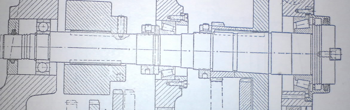

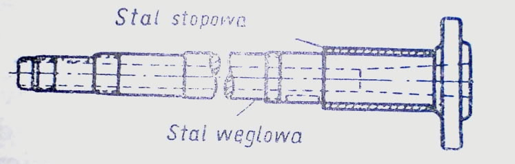

Post napisał: pioterek » 06 lut 2014, 14:56
No tak aluminium, kolejny żart?
Pytałem prędzej o materiał, bo ścianka i tak jest za cieńka gdyż potrzeba stopniować średnice dla elementów mocowanych na wale a każda z nich musi być coraz mniejsza. Po kolei to te elementy: łożysko, nakrętka + kontra, koło zębate, koło pasowe, kolejne koło zębate odboczki na jednej panewce z kołem pasowym, nakrętka + kontra, łożysko 2-gie, nakrętka + kontra, koło zębate nawrotnicy.
To jest przykład wału dla tokarki manualnej i niektóre elementy mogą nie być zastosowane. W miejsce pod wrzeciennikiem można włożyć silnik.

Konstrukcyjnie to ten wrzeciennik już lepiej wygląda, ale gniazda łożyskowe w aluminium szybko szlak trafi. Lepiej zastosuj konstrukcję podobną do suportu rowerowego, odpowiednio powiększoną, taką ze starych modeli które miały miseczki do kulek. Chodzi o to by na krawędzi rury po obu jej stronach do wnętrza wpuścić stalowe gniazda łożyskowe oparte na krawędziach tych rur. Nie za bardzo mi się podoba spawanie wału do tarczy zabierakowej, bo materiały spawalne są na tyle miękkie, że nie robi się z nich wałów maszyn. Można by mieć na to lepszy pomysł.
W dodatku nie uwzględniłeś tego, że musisz jakoś podać napęd i założyć enkoder i nie wiem czy to dobry pomysł robić to na wystającej rurce ze ścianką 6mm. Chyba, że na końcu rury dasz jeszcze jedno łożysko NU albo NJ.
