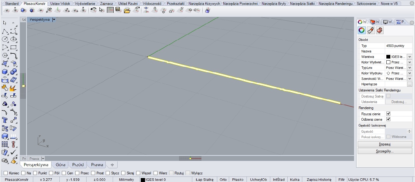

Czy istnieję możliwość połączenia punktów w krzywą nie wskazując wszystkich punktów po kolei, tak na przykład, aby tylko wskazać początek i koniec
pierwsze zdjęcie zaznaczone punkty, które importowałam z pliku .iges.

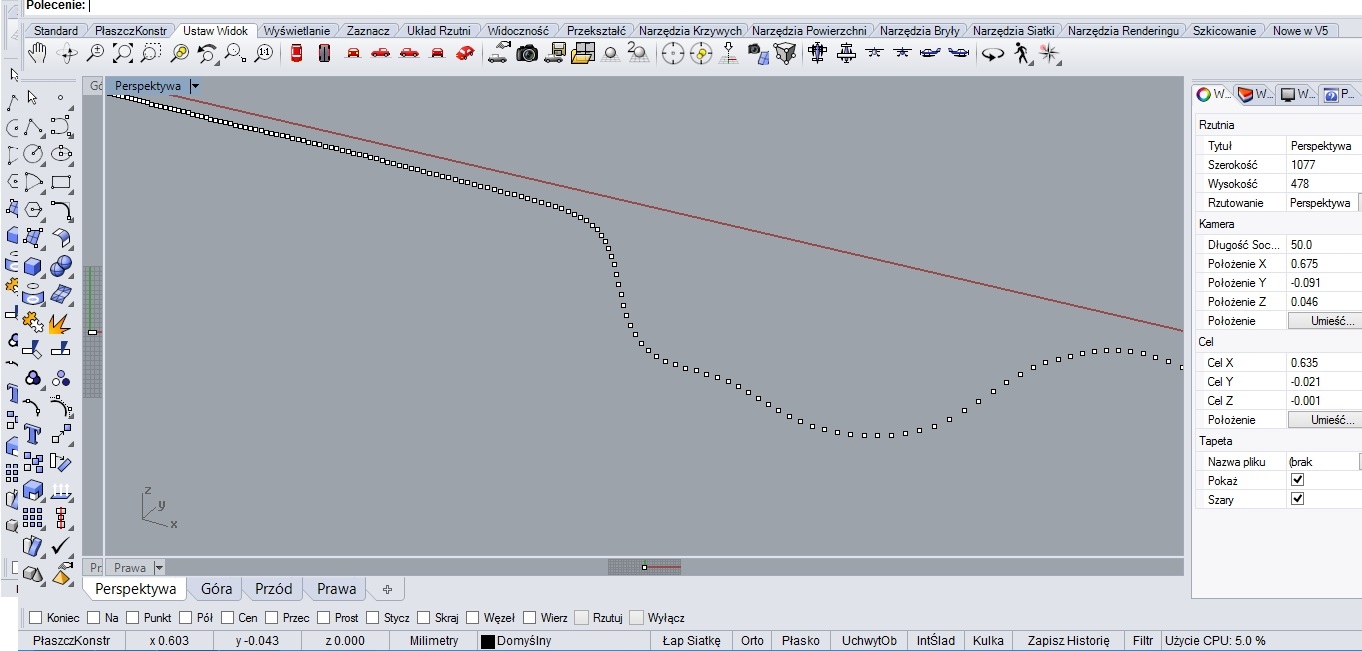

Drugie zdjęcie to ten sam plik tylko przybliżony, aby było widać punkty.

Opcja--krzywa-polilinia-przez punkty i podświetlasz przeciągając nad punktami .Enter.
