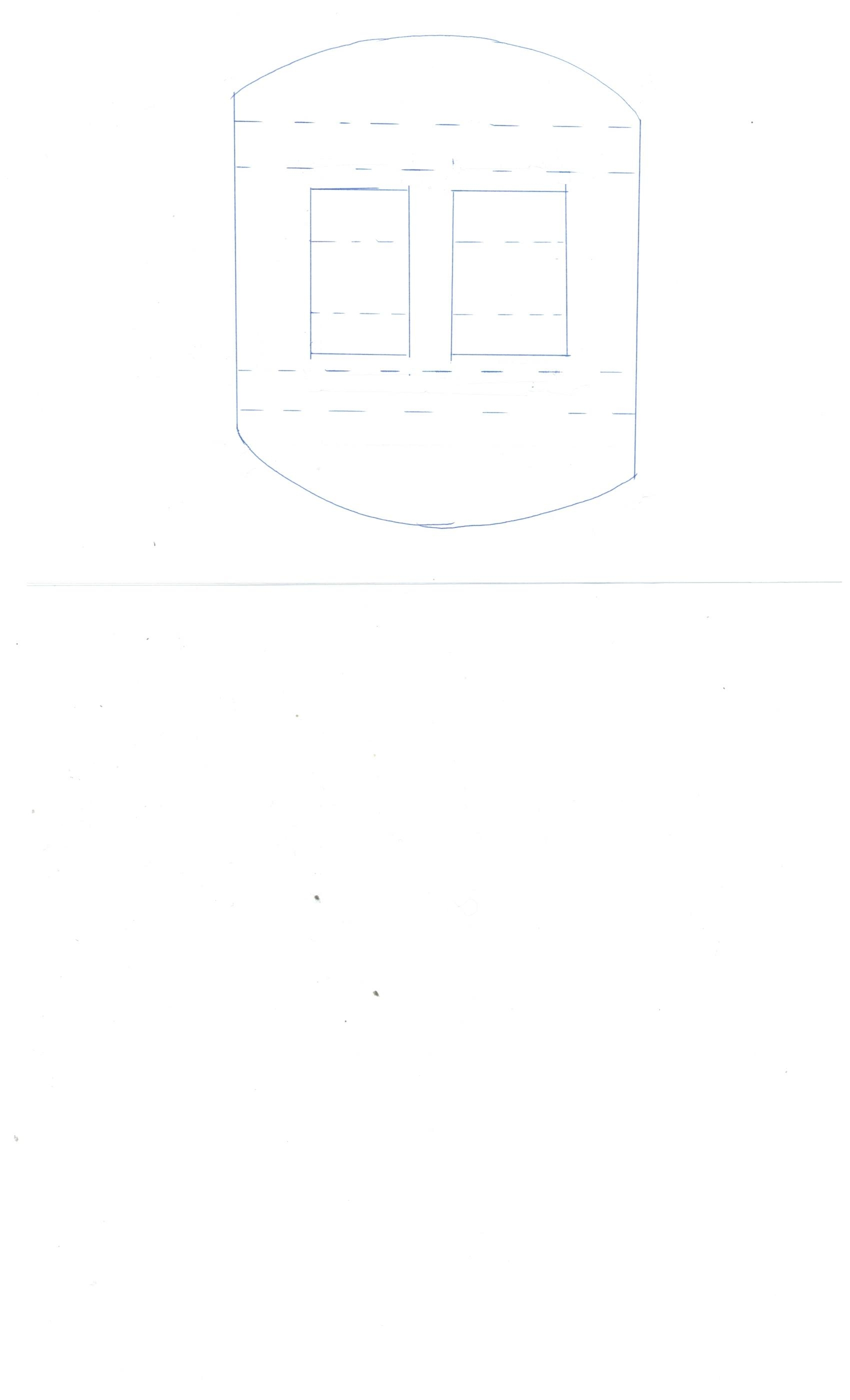

hah ok :D
czyli tam gdzie jest x, linia ma byc przerywana ?
wysyłam 3 rzut. mam nadzieje ze choc troche jest dobrze zrobiony.
Nie wiem jak narysować na tym rzucie "tył".

ragazza pisze: czyli tam gdzie jest x, linia ma byc przerywana ?
a wydawało mi się że jasno napisałem. tak tam gdzie czerwone krzyżyki ma być przerywana.
dlaczego:
popatrz rysujesz linią przerywaną otwór przelotowy ten na środku - i to jest jak najbardziej poprawnie bo na tym rzucie jest niewidoczny. to dlaczego np to podcięcie (poszerzenie tego otworu) na górze rysujesz ciągłą? też na tym rzucie jest niewidoczne.
ragazza pisze: wysyłam 3 rzut. mam nadzieje ze choc troche jest dobrze zrobiony.
zacząłbym z tym rzutem od nowa na twoim miejscu.
podpowiedź - jak to ma być rzut z prawej a mój rzut jest z góry a twój drugi rzut to rzut z przodu (a żeby tak było trzeba zrobić odbicie lustrzane oś odbicia pozioma), to otwór w uchu widocznym będzie w pionie i otwór główny też w pionie. całe drugie ucho nie widzisz ale otwór w nim będzie w poziomie. te wybrzuszenia na rysunku to od czego są?
ułatwi tobie cała sprawę jak będziesz mieć wszystkie trzy rzuty w układzie na jednej kartce.
2 już masz, 3ci to już się sam pokaże.
tu masz dobry przykład co do czego:
http://www.gim2so.edu.pl/technika/rzuty ... metryczne/
WZÓR

ragazza pisze:Witam wszystkich
Czy ktoŚ mógłby pomóc mi w narysowaniu poprawnego przekroju i rzutów metodą europejską?
http://zapodaj.net/dfde9ea6f8450.jpg.html
