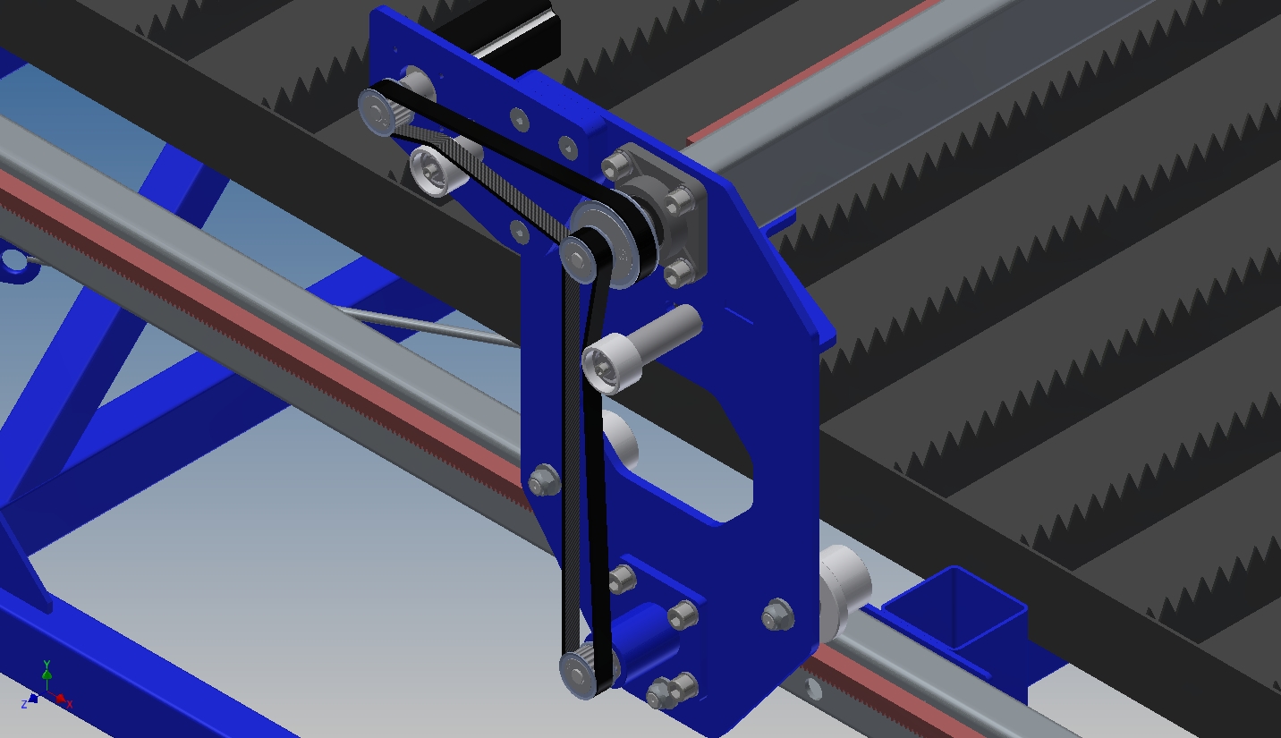

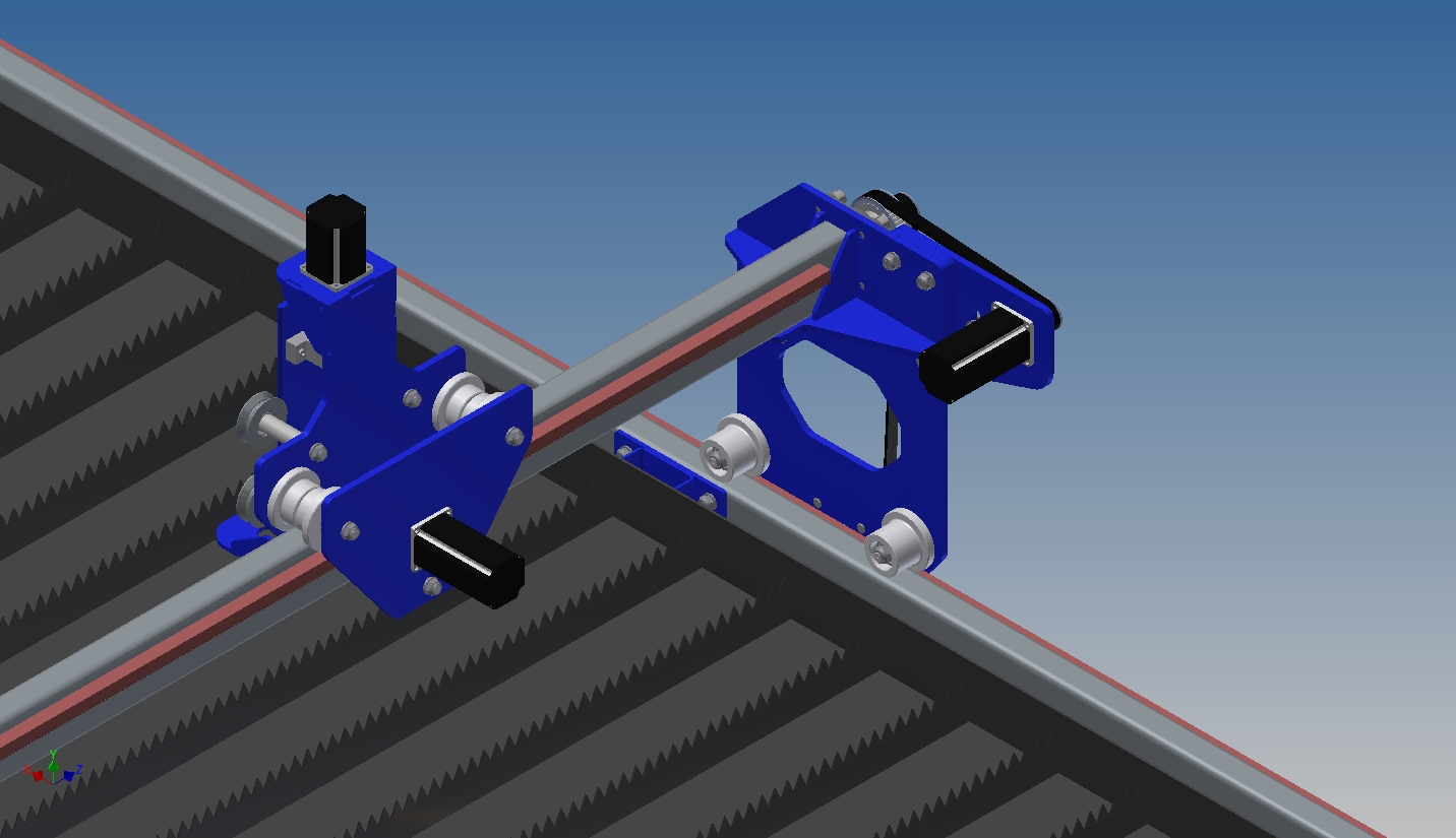

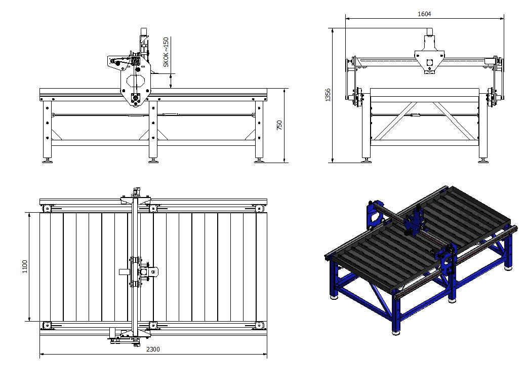

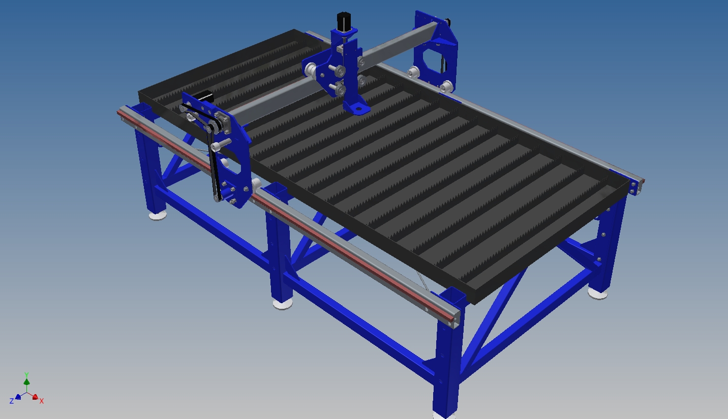

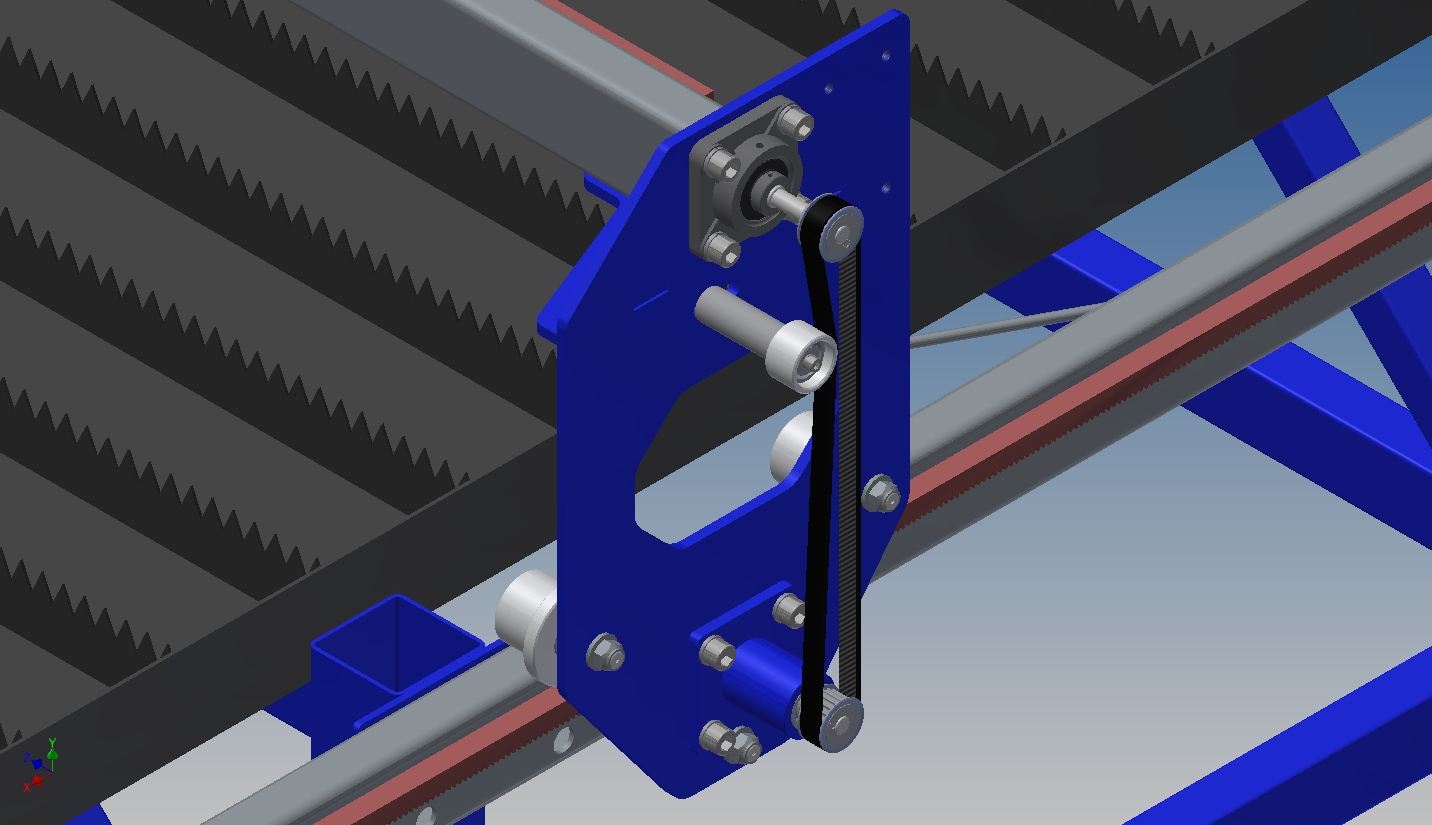

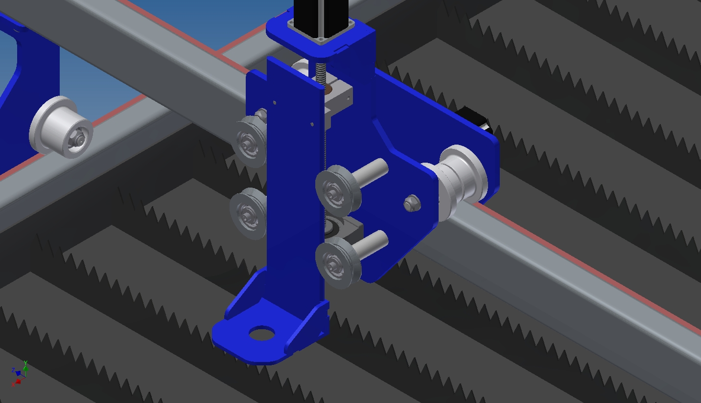

Udało mi się zrobić wstępny model mojego plotera. Bez szczegółów typu ograniczniki (odboje), izolacja wanny czy osłony pasków zębatych. Załączam kilka wizualizacji oraz plik DWF do oglądania dla zainteresowanych:
Jak widać zanosi się na dość toporne urządzenie. Brama będzie ważyła około 60 kg, więc pewnie będę musiał zwiększyć moment napędu bramy. Co sądzicie o tego typu rolkach prowadzących? Ma to szanse działać z założoną dokładnością? Myślę, że dokładność 0,5mm powinna wystarczyć dla plazmy. Cała konstrukcja będzie wykonana z ram spawanych z profili stalowych. Ramy boczne będą skręcane z ramami poprzecznymi, które będą miały za zadanie podtrzymywanie wanny. Brama będzie jeździła po prowadnicach z profili zamkniętych 80x40x4 przykręconych do konstrukcji. Dodatkowo dla usztywnienia konstrukcji i aby umożliwić doregulowanie przekątnych planuję zastosować ściągi (przekątne) z prętów gwintowanych i z śrubą rzymską. Napęd przekazywany za pomocą pasków zębatych na listwę zębatą po obu stronach bramy (przeniesienie napędu na drugą stronę poprzez wał przechodzący w środku profilu bramy). Brama wykonana w całości ze stali, jako prowadnica osi poprzecznej również profil 80x40x4. Napęd przekazywany bezpośrednio z silnika na listwę zębatą. Wszędzie możliwość kasowania luzów (na rolkach prowadzących i na listwach zębatych). Do osi Z napęd przekazywany za pomocą śruby trapezowej z nakrętką.
Co sądzicie o zastosowanych przeze mnie rozwiązaniach? Może ktoś ma jakieś doświadczenie w temacie plazmy i może mi coś doradzić? Jestem otwarty na wszelkie propozycje i sugestie.
