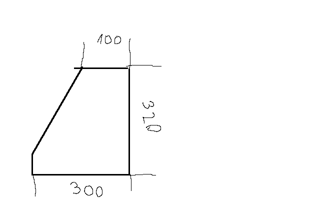

Jeśli uśrednimy wymiar to tak, jednak drobne pofalowania na tej głębokości będą już widoczne.
Strumień wody to nie frez i nie ma dużej sztywności. W głąb materiału chropowatość się nieco zwiększa.

Ja bym nie był takim optymistą i raczej wartość 0.25 do 0.3 mm będzie właściwsza .Oczywiście na stronę , czyli kostka 100x100mm na dole będzie miała ok 100.5 - 100.6 x 100.5 -100.6 . Chyba ze poszukasz maszyny która ma kompensacje stożka za pomocą uchylnej głowicy . Wg mnie jeżeli twój detal ma być tak dokładny to lepiej ten detal wyciąć z naddatkiem i na gotowo obrobić na czymś innym .

A to i oczywiście zdecydowanie popieram.

Ogólnie klocek ma mieć dwie bazy które będą docelowo szlifowane do 1 setki.
Tylko zastanawia mnie czym najlepiej wyciąć taki klocek
Cięcie laserem odpada bo 130-140mm blacha za gruba.
Plazma pewnie też nie da rady, palnikiem tlenowym? Ale taki klocek będzie miał pełno naprężeń od cięcia tlenem.
Więc pozostaje chyba tylko woda i cięcie z większym naddatkiem.
Rysunek nie w skali, rysowałem na szybko.
