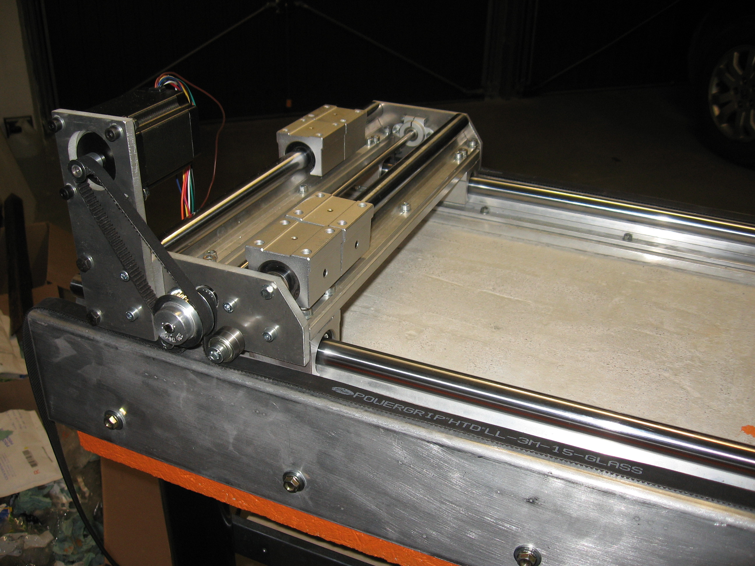

Napęd możesz przenieść tak samo jak taśmociąg. Zakładając zębatkę na silnik i paskiem.
Zobacz tu:
Na wałku na którym będą siedziały zębatki taśmociągu zakładasz też zębatkę. Kolejną. I z silnika przenosisz napęd paskiem.

Dokładnie o czymś takim myślałem na początku ale to rozwiązanie jest drogie pas + 2 zębatki to koszt jakiś 70 złotych. a koszt Pasu + 2 kół to koszt już 30 złotych. urządzenie będzie działało tylko parę minut dziennie. Mam tylko pytanie jak przenieść napęd na koła trzeba dokupić wał o takiej średnicy jaką ma wał silnika i potem do tego koło założyć.

Koła te mniejsze nie mają otworów, tylko stożek prowadzący zrobiony, więc będziesz mógł zrobić otwór jaki ci pasuje. Oczywiście nie za duży, bo zębatka się skończy.KarmazyN6611 pisze:Mam tylko pytanie jak przenieść napęd na koła trzeba dokupić wał o takiej średnicy jaką ma wał silnika i potem do tego koło założyć
Jak ma być tanio to trzeba kombinować. Może ze starego magnetofonu kółka i pasek weź. Cały mechanizm myślę, że by się nadał razem z silniczkiem. Obroty na wyjściu też w miarę ok, tylko nie wiem czy to nie będzie za słabe. Takie coś można zleźć gdzieś w złomie elektronicznym.
