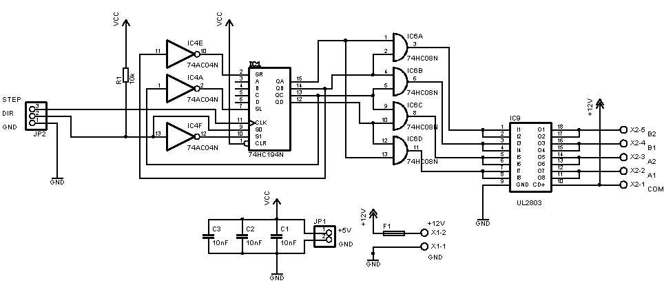

Owszem, to chyba wynika z tego, że tam ludzie zakupy robią nie koniecznie obcykani w internecie i tacy, którzy boją się zakupów w sieci. Ja wszystko kupuje przez neta. Kiedyś na kilku kondensatorach jak policzyłem ile kosztują w necie, ile kosztują w monitorze ile kosztuje przesyłka i ile kosztuje paliwo, żeby zajechać do monitora to wyszło mi że przez neta taniej.studencik.PB pisze: Niestety Monitor jest drogim sklepem
Ceny lepsze mają na złotej.
Sterownik jak chcesz na próbę zrobić sam to możesz spróbować ten:
Ktoś na forum pisał, że działa, a schemat jest z jakiegoś bloga, ale teraz nie mogę go namierzyć.
Robienie osi Z jak w mojej wersji pierwotnej ma swoje wady, dlatego wersja pierwotna nie była ostateczną. Gdy ruszał silnik osi X cały ten większy kwadrat przez pierwsze 0,5mm się przekręcał (dalsza od śruby para prowadnic stała w miejscu) a następnie ruszał cały przekoszony. Prowadnice po prostu stawiały za duży opór a mają za małą sztywność. Dlatego te dwie dalsze prowadnice przeniosłem w miejsce tych bliżej śruby i zamocowałem je pod kątem prostym w stosunku do pierwszej pary. Wtedy cała ta skrzynka się uginała za mocno więc podparłem ją z przodu ceownikiem w którym pracują łożyska.
Tak samo sytuacja wyglądała z osią Z. Gdy silnik ruszał ten mniejszy kwadrat się najpierw kosił a później ruszał cały. Gdy już to się rozchodziło było ok, ale przy opuszczaniu, gdy wiertło trafiało na opór oś Z się kosiła i wiertło wchodziło krzywo i się wyginało w otworze. Bałem się zawsze że pęknie. Dlatego prowadnice Z przeniosłem jak najbliżej śruby napędowej.
