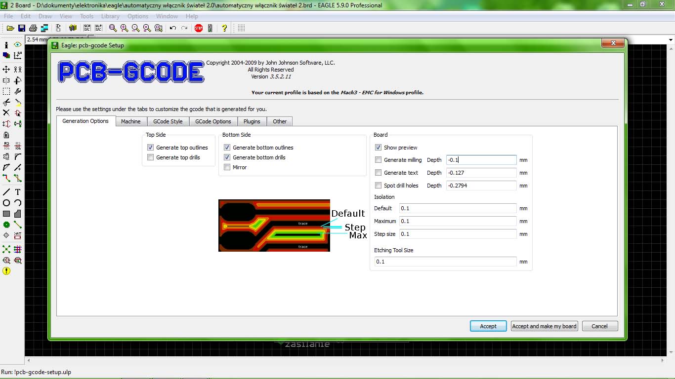

Tux jak chcesz żeby zawsze niezależnie od odległości między ścieżkami frez każdą ścieżkę objechał tylko raz to to są sprawdzone ustawienia:
Mi też trochę zajęło zanim znalazłem i zrozumiałem te ustawienia. Na domyślnych nastawach każdą ścieżkę jechał trzy czy cztery razy to nawet małą płytkę robił godzinę.
Jak tak ustawisz to nie ma zabawy w układanie ścieżek żeby zawsze między nimi była izolacja 0,1mm. Kładziesz jak leci i zawsze frez jeździ raz każdą ścieżkę.
Ja osobiście to teraz jak robię jakąś mniejszą płytkę to mam inne nastawy, żeby każdą ścieżkę jeździł dwa razy, chyba że się nie zmieści frez na dwa to jedzie raz. Lepiej się lutuje.

Aha, do powyższych nastaw między ścieżkami nigdzie nie może być mniejsza odległość niż 0,1mm bo program tam freza nie puści.
