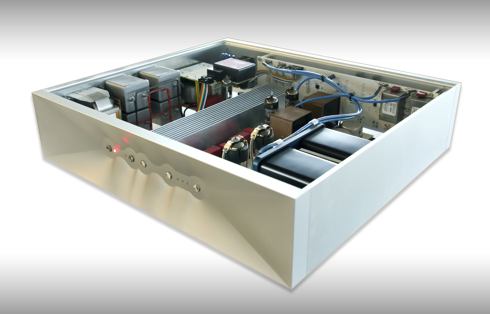

Hej Stas, wtrace swoje trzy grosze bo widze ze rozmowa jest bardzo chaotyczna.
Jesli budujesz obudowe metalowa to masz do wyboru aluminium badz nierdzewke, jesli chcesz miec ten metaliczny wyglad na koniec. Aluminium bedzie tansze i calkowicie ok na taka obudowe. Nie wchodz nawet na tematy wytrzymalosci i zmeczenia - to nie ma nic do rzeczy w twoim przypadku.
Po pierwsze musisz zadac sobie pytanie jak z plaskiego arkusza chcesz wykonac prostopadle pudlo, czyli jak maja byc wykonane brzegi ? Albo je zagniesz z jednego arkusza na prasie krawedziowej ( najszybsza metoda ), ale bedziesz mial promien w miejscu zagiecia. Albo podzielisz to na pszczegolne sciany i bedziesz je skrecal albo spawal tigiem ? To pierwsza sprawa.
Teraz kwestia tych liter , grawerow i tp. Mozesz je zamowic na arkuszu wygrawerowane laserowo badz frezem. Musisz poszukac podwykonawcow. Jesli chcesz miec wysoka jakosc to proponuje wykonawcow plytek PCB, byc moze bedziesz musial poszukac nawet za granica. Popros o darmowe probki.
Kwestia wykonczenia powierzchni - w aluminium chyba oprocz anodowania ( co da ci mozluwosc wyboru koloru ) masz tez mozliwosc szlifowania z naniesieniem charakterystycznych zadrapan w jednej linii. A na koniec lakier.
Gatunek aluminium nie ma kompletnie znaczenia wg mnie przy takim produkcie.

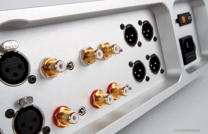

Lakier na zadrapania, ten lakier jest bezbarwny? Jak to wyglada?
Mniej wiecej chodzi mi o taka jakosc wykonczenia i obrobki
[ Dodano: 2013-05-20, 12:33 ]
Taka obudowa tez by mnie zadowolila chodzi mi tutaj o zewnetrzny wyglad
W rzeczywistosci ta obudowa wyglada duzo bardziej eksluzywnie niz na zdjeciach, zdjecia tego nie oddaja

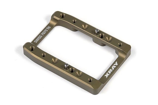

Jak już koledzy wcześniej pisali, stopów "lotniczych" jest wiele rodzajów. Nie patrz w ogóle na to. Zawsze możesz powiedzieć, że to "lotnicze" i z pewnością się nie pomylisz, bo każdy rodzaj się pewnie w samolocie znajdzie. To określenie "lotnicze" w takich konstrukcjach ma wywołać tylko efekt marketingowy. W lotnictwie chodzi o wytrzymałość i wagę, a u ciebie przy takiej niewielkiej konstrukcji to nie ma znaczenia (jakiś najnowszy stop alu użyty w airbus A380 zmniejsza wagę całości o 360kg, więc całe nic przy kilkudziesięciu tonach). Skup się na stopie, który sprawi ci najmniej kłopotów w obróbce i wykończeniu (bo np. powszechne w lotnictwie duraluminium jest mało odporne na korozję, więc nie ma się co do tego tak przywiązywać).
ezbig
- Posty w temacie: 7
- Posty: 2097
- Rejestracja: 07 lip 2006, 00:31
- Lokalizacja: mazowieckie
No nie wiem PA9 (7075) jest gorsze do anodowania niż PA11, PA13, a najlepsze byłoby tu PA43. PA9 jest twarde i lepiej się obrabia gorszymi narzędziami, ale w dzisiejszych czasach to już nie problem. Nie robisz ramy samochodu czy roweru i raczej chodzi o wygląd po anodowaniu, a nie wytrzymałość na przeciążenia. Musisz zgrać to z podwykonawcami co są w stanie obrobić i czy da się to potem ładnie wykończyć i poanodować.

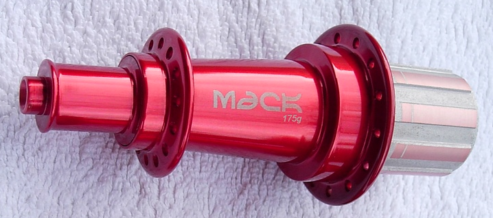

stas71
te Twoje obudowy (to co pokazałeś) to w sumie żadna jakość, na pa9 i pa6 (uznawane za trudno anodowalne) da się uzyskać o wiele lepsze efekty
. Pytanie co się chce osiągnąć. Mat, pół mat, połysk?
(zdjęcie starego użytkownika forum, teraz się już troszkę dorobił chłopak na tym
Jak pójdziesz do jakiegoś zakładu to nie mów im, że chcesz największą dokładność obróbki bo zbankrutujesz (choćbyś nie wiem jak bogaty był) powiedz, że chcesz najmniejsza chropowatość powierzchni, to żaden problem. To nie musi być gładkie wychodząc z maszyny, wystarczy wypolerować i osiągniesz naprawdę małe Ra.
Przepraszam ale z takim podejściem jak masz to w balona nabić Cię będzie bardzo łatwo, ktoś ci krzyknie kosmiczną cenę za lustrzaną powierzchnię a Ty z radości będziesz skakać
