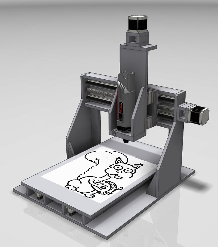

pool82 pisze:Koncept niskobudżetowej frezarki 400x500x100
Przy takim obszarze lepiej sprawdza sie ruchomy stol, niz wiotka ruchoma brama.
q

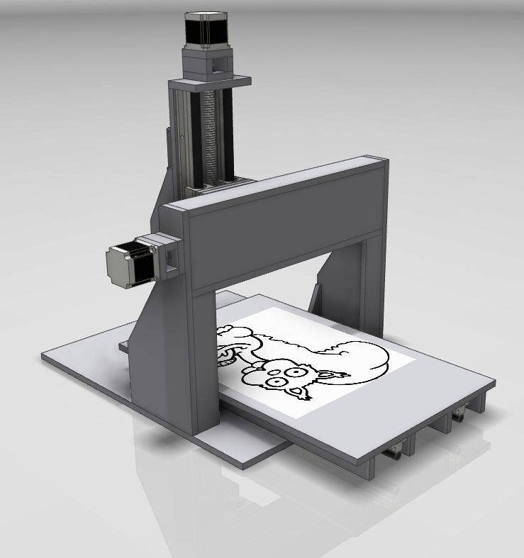

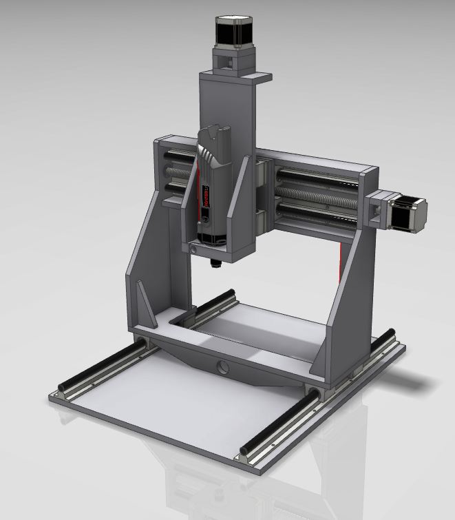

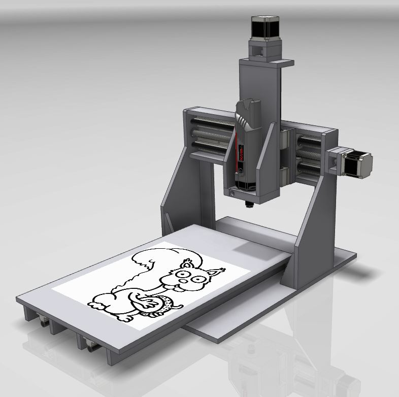

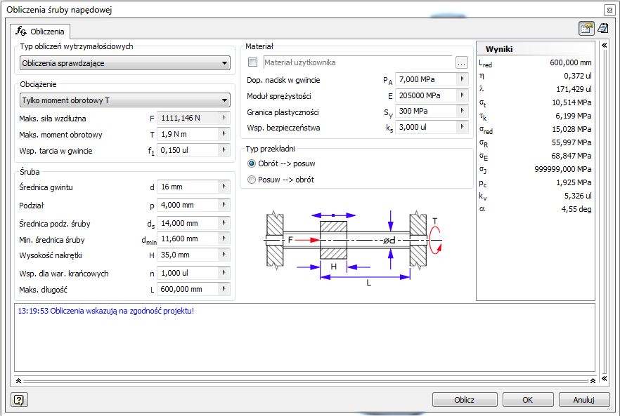

Wrysowałem sobie przejezdny stół i trochę mnie to nie przekonuje. Nie zyskałem w ogóle dodatkowej powierzchni roboczej, a dodatkowo muszę przeznaczyć extra miejsce na poruszający się stół (+ ok. 450 mm).
Czy brama w takich rozmiarach jest wiotka? Raczej nie, ma niewielkie rozmiary i jest spięta od spodu również wzmocnieniem.
Dla niedowiarków trochę teorii:

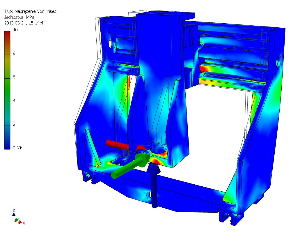

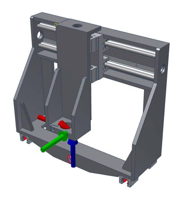

Załóżmy materiał ALU 6061 i powiedzmy, że maksymalna siła działająca na bramę to siły w czasie kolizji narzędzia (taki crash test ;)) z jakąś przeszkodą w trakcie napędzania silników 1,9 Nm (siły bezwładności niestety pomijam). Siła pochodząca od napędu silników to ok 1110 N. Poniżej obliczenia:
Zatem siła skumulowana na uchwycie wrzeciona (mniej więcej) będzie pochodzić z trzech kierunków zgodnie z poniższym zdj.:
Oraz wiązania sworzniowe:
Po przeliczeniu dostajemy przemieszczenie całkowite niecałe 0,34 mm.
I naprężenia w ramie (zmniejszona skala do 10 MPa dla lepszego zobrazowania, Max ok 79 MPa na łożysku - zapewne by się posypało ;)):
Nie codziennie chyba dochodzi do takich kolizyjnych sytuacji z konstrukcją, szybciej następuje kolizja z narzędziem które finalnie pęka itp.
Zatem widać, ze nie ma co się martwić o bramę i jej sztywność ;)
Zostaje tak jak jest, nawet będzie bardziej dizajnersko wyglądało jak będzie się cała brama poruszała :grin:
Jeśli się mylę to mnie poprawcie.
