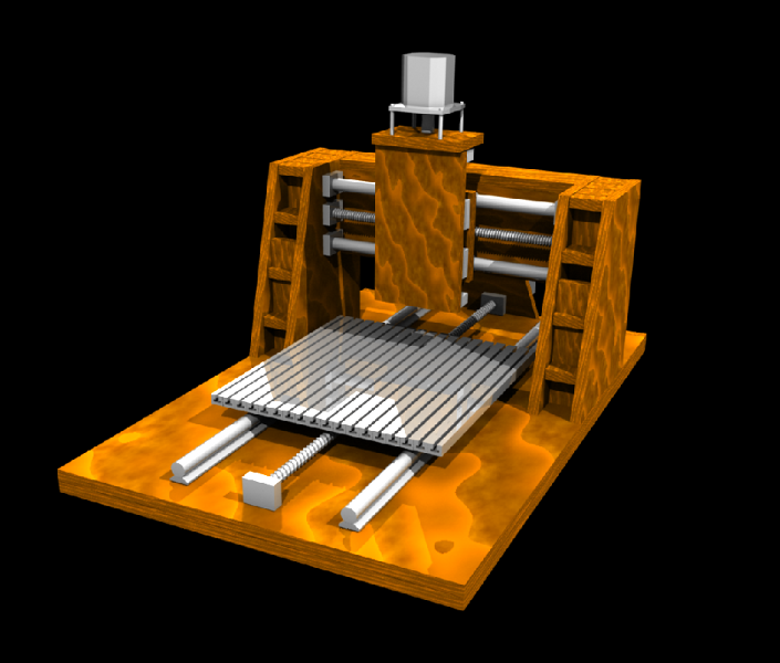

Na co Ci taka skomplikowana "sztywna" konstrukcja bramy jak dajesz na niej wiszące wałki i na dodatek mocowane w tych śmiesznych pseudo-mocowaniach.
Następnym przerostem formy nad treścią są kupne bloki łożyskowe. Kosztują majątek i w zasadzie przy śrubach trapezowych i drewnianej konstrukcji nic nie dają.
Z powodzeniem wykonał bym obsady łożysk ze sklejki , lub z poliamidu.
Ze sklejki najłatwiej, a cięcie i tak pewnie będziesz zlecał więc i to by Ci wycieli. Potem tylko skleić ze sobą 2, lub 3 kawałki =18-ki i masz 1300,- w kieszeni.
tylko nie piszcie że się nie da

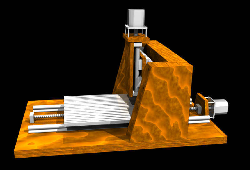

Aktualizacja
Poniżej ostateczna wersja (proszę zwrócić uwagę, że jest to tylko projekt koncepcyjny, chociaż starałem się jako tako trzymać wymiary):
Tak wyglądają koszty (mniej więcej):
1 x śruba kulowa 20x5 1000mm + nakrętka 450zł = 450zł
1 x śruba kulowa 20x5 500mm + nakrętka 360zł = 360zł
1 x śruba kulowa 20x5 300mm + nakrętka 350zł = 350zł
3 x blok łożyskujący do śruby napędowej BK20 220zł = 660zł
3 x blok łożyskujący do śruby napędowej BF20 115zł = 345zł
2 x wałek z podporą 20mm 1000mm 120 = 240zł
4 x wałek bez podpory 20mm 500mm 30zł = 120zł
4 x łożysko liniowe otwarte w obudowie 20mm 35zł = 140zł
8 x łożysko liniowe zamknięte w obudowie 20mm 30zł = 240zł
8 x wspornik końcowy wałka liniowego 20mm 20zł = 160zł
3 x sprzęgło bezluzowe elastyczne 30zł = 90zł
3 x silnik krokowy 4Nm 1,6V 4,5A 86x86 260zł = 780zł
1 x wrzeciono kress 1050 700zł = 700zł
1 x formatka aluminiowa 400mm x 400mm 300zł = 300zł
4 x sklejka szalunkowa 1m2 100zł = 400zł
suma: 5335zł
Teraz kwestia sterowania. Docelowo będę chciał użyć linuxa z jądrem czasu rzeczywistego. Z tego co wyczytałem gdzieś na tym forum, to sterowniki silników krokowych istnieją dlatego, że nasz jedynie słuszny system operacyjny nie jest czasu rzeczywistego. Czy pełnią one jeszcze jakąś istotną rolę? Chodzi o to: czy można pominąć te sterowniki i zrobić jedną płytkę, np. na arduino (lub beaglebone, pi, etc.)? Znalazłem np. coś takiego: http://www.hobbycnc.com. Ta płytka jest zastosowana np. tutaj: buildyourcnc.com i z tego co widzę, to nie wymaga dodatkowych sterowników.
@sajgon: Zachęcająca propozycja. Też mi się nie podoba cena tych bloków łożyskujących. Jeśli dobrze rozumiem, proponujesz zakupić jakieś zwykłe łożyska, tak żeby śruba pasowała i jakoś je tam np. na sklejce przymocować? To mogło by chyba zadziałać, ale po coś te bloki łożyskowe chyba wymyślono? Jaki to będzie miało wpływ na dokładność? Zwróć proszę uwagę, że zamieniłem śruby trapezowe na kulowe, tak że zastosowanie takiego rozwiązania może zmarnować wydane pieniądze na śruby kulowe.
