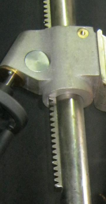

Ponieważ jestem początkującym a podstawową dziedziną mojej działalności są sprawy elektryczne więc od razu zaznaczam że mam problem z nazwaniem fachowym niektórych części. Dlatego wstawiam dodatkowo zdjęcie interesującego mnie elementu. Na zdjęciu widoczny jest element regulacji podnoszenia i opuszczania stołu . Jest to rura grubościenna o średnicy 40 mm na której umieszczono przykręconą listwę zębatą. Aby dolegała dobrze większą powierzchnią z frezowano rurę na długości listwy. Do tej pory można byłoby jeszcze to wykonać kupując rurę i listwę. Do przesuwania potrzebne jest jeszcze koło zębate za pomocą którego mamy możliwość obracając podnosić lub opuszczać. Czy można kupić gdzieś taki zestaw, może się trochę różnić wymiarami. Obrazek

Bardzo podobne zespoły używane są do podnoszenia segmentów frezarek. Jeśli można kupić rurę i listwę, to można również dokupić koło zębate i ślimak, albo ślimak dorobić na tokarce. Oprawkę frezer z podzielnicą wykona i mamy cały zespół.
