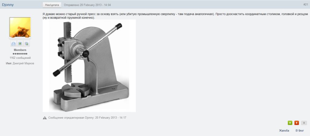

jak by to kogoś interesowało to niech szuka pod hasłem przeciągacze lub przepychacze ceny nie dla amatorów i dodatkowo często okazuję sie ze trzeba sobie dorabiać te tulejki prowadzące wiec należy mieć na czym to frezowaćoswiecimskie pisze: od 6 minuty dłutowanie przy użyciu prasy
Dłutownica swojej konstrukcji

Na filmiku to nie dlutowanie tylko przeciaganie. Stosowane raczej przy produkcji seryjnej bo taki przeciagacz to drogi i czesto robiony na zamowienie. Nie wiem skad ten koles mial cos takiego, chyba zajumal z jakiejs fabryki xD

A dokładnie to przepychanie. Nie tylko u nas myślą o wykorzystaniu praski do dłutowania.
[ Dodano: 2013-03-29, 17:02 ]
jacekp - to co proponujesz jest nietechnologiczne. Na końcu rowka powinno być podcięcie lub otwór do wybiegu narzędzia. Najczęściej rowek wykonuje się do końca otworu.

A tu jest dokumentacja do ręcznej dłutownicy a raczej strugarki. Można przynajmniej popatrzeć bo niewielu podejmie się wykonania:

Można też dłutować na tokarce w taki sposób: narzędzie stoi-materiał jeździ na suporcie. Przybranie materiału- posuw saniami poprzecznymi.
można też pokusić się o takie proste narzędzie, przybieranie jak powyżej
jak widać konstrukcja prosta do zrobienia
a nawet taki "siłowy" model
mozna tak nawet zrobić coś takiego

Z frezarką miałem w zestawie coś takiego:
http://www.tabor24.pl/Przystawki-do-dlu ... /g/94039/2
Fajna sprawa ale jak myśle żeby to zakładac dla jednej sztuki a potem zdejmować i znowu zakładać przystawkę do frezowania to mi się odechciewa
