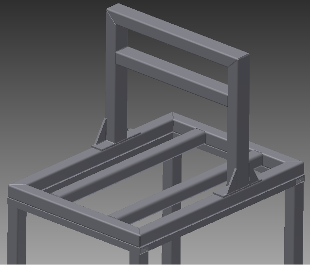

Teraz kolejne pytanie: podstawa powinna być solidna konkretnie myślałem nad stworzeniem stołu o solidnej konstrukcji i przymocowaniu frezarki do niego przy pomocy śrub ewentualnie przyspawaniu.
Dodatkowo poprawiłem trochę konstrukcje bramy na kształtowniki 80x60x4 i mocowanie na śruby na razie tylko tyle niedługo jak znajdę trochę więcej czasu wrzucę gotowy nowy pomysł i jakieś próby wytrzymałości.

jak juz dales te profile 60ki to juz zostaw te zatrzały za bramką
solidny stół zrob z takich samych profili i w ksztalcie szescianu - nogi spiete na około na dole
czemu nie zrobisz tej ramki z profilu conajmniej 100x100 ? przeciez tego pełno na składach stali

To c pokazałem ostatnio nie jest skończone choćby ze względu na te zastrzały wcześniej wszystko robiłem przy pomocy generatora ram i zajmowało to 3 minuty i gotowe:) teraz jednak składam "klocki" więc zajmuje to trochę więcej czasu.
To jest tylko projekt, służy on do sprawdzenia ile materiału pójdzie i jak to się będzie trzymać przy na słabszych kształtownikach, a jeśli dostane ciekawsze profile w rozsądnej cenie to je zastosuję :)
Jeszcze niczego nie zacząłem składać, a składając te maszyny wirtualnie łatwiej sobie wyobrazić jak będzie ona wyglądać i co w niej wzmocnić.

wiesz, pierwsze zasadnicze zalozenie to : co będziemy obrabiać, drugie to pole robocze a trzecie to co mamy w kieszeni, nie twierdzę ze z malych przekrojow nie da się zbudować maszyny, chodzi raczej o jej sztywnośc i czy będzie robic to co chcemy w miare z normalną prędkością 3 - 4 m/min, co do obróbki aluminium nie chodzi przeciez o jego lizanie po pare dych i milion przejsc gdy przykłądowo chcemy zrobic rowek na 30mm wgłab frezem fi 12. Koszt wiekszych profili nie jest jakos sczegolnie powalający - stówa w tę czy w tamta nie robi roznicy, bo najwiecej będą kosztowąly prowadnice, napędy i silniki, zelastwo to tam male piwo, grunt zeby to dobrze poskładać za pierwszym razem.
tu na forum pomysłow jest w diabły i troche, ale tylko częśc z tego zostala zrealizowana.

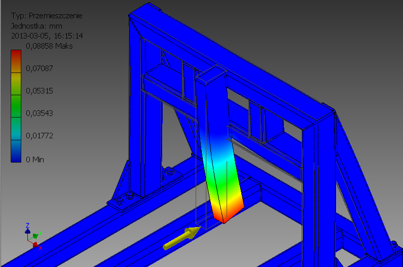

Co będziemy obrabiać? Trochę drewna, trochę aluminium, trochę plastiku :) No i bolączka większa to kieszeń student jestem :) Chcę maszynę przedstawić jako pracę przejściową i następnie inżynierską. I maszynka na 99.9% powstanie (mam nadzieję do końca roku) a budowę zamierzam zacząć za jakieś 2 miesiące.
A co do samego wyglądu ramy. Wczoraj pobawiłem się trochę oprogramowaniem CAD i widzę, że te zastrzały od tyłu w dużym stopniu ją wzmacniają i na pewno z nich nie zrezygnuję (tak jestem strasznie uparty :oops: )
Jeszcze jedna rzecz dołożyłem do bramy belkę wykonaną z tytanu 80x40x500 (aby jak największą siłę przenieść na bramę) i wyszło mi takie coś naciśnięte zostało siłą 500N
Niedługo rozejrzę się po okolicznych skupach złomu i stali. I zobaczę co uda mi się dostać a w tedy zabiorę się za projektowanie maszynki bardziej poważnie. Mam nadzieję, że dostane się do jakiegoś lepszego kompa i tam przeprowadzę analizę (mój by chyba zapłonął po czymś takim).

MES już mi nie imponuje. Jak na pracę mgr, to czy się wygnie 0.016mm, czy 0.07mm to nikt tego nie sprawdzi, BO JAK?
Programy cadowskie mają na prawdę wiele, ciekawszych modułów wspomagania projektowania. Wszystkie maszynki(oprócz kamarowych), brzęczą. A to jest BARDZO zły objaw. Może zamiast OCZYWISTYCH analiz MES, zrobić jakąś analizę częstotliwościową??
