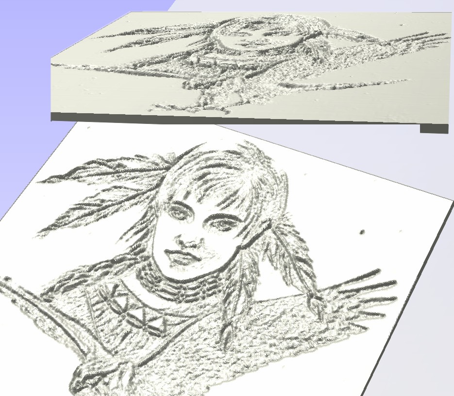

W artcamie masz takie manuale one powiedzą Ci więcej niż niejeden post bo są z obrazkami.
krótko mówiąc soft rozpoznaje odcienie szarość ci i na tej podstawie tworzy albo wklęsłą albo wypukłą Figurę zwaną reliefem.Głębokości i wypukłości sam ustalasz i właściwie zostaje ścieżka g -code zazwyczaj wierszowanie po x i y . Takie to skomplikowane.

No sorry kolego, ale (delikatnie pisząc) mijasz się z prawdą.
Po pierwsze, soft nie tworzy figur na podstawie odcieni, tylko góry lub doliny.
Nie ma, powtarzam, nie ma, żadnego oprogramowania które prawidłowo rozpozna gdzie ma być góra, a gdzie dolina.
Weźmy np. twarz tej kobiety ze zdjęcia dostarczonego przez autora wątku.
Jeśli potraktować to zdjęcie jakimkolwiek "automatem" do tworzenia reliefów z bitmapy, to owszem, zrobi on relief zgodnie z założeniem, czyli rzeczywiście tam gdzie będą ciemne obszary będą doliny, a tam gdzie jasne, góry, ale co c tego, jak tak powstały relief do niczego się nie przydaje, a nie przydaje się, bo żaden automat nie rozpozna kształtu twarzy i w ogóle jakiegokolwiek kształtu.
Efekt zawsze będzie taki:
A chyba nie o to chodzi ?
Takie raczy, należałoby tworzyć na podstawie wyciągania po wektorach (Artcam, Vectri Aspire) albo (co wydaje mi się rozsądniejsze w przypadku akurat tak złożonych rysunków) za pomocą takich programów jak Sculptris, ZBrush czy podobnych, a dopiero tak wykonany model importować do CAM-a.

Czepiasz się kolego - zrozumiałeś to oznaka że przesłanie było prawidłowo sformułowane dla jednych nisko-wysoko dla innych góry-doliny. Artcam- moduł face. Biorę Granata i prawda po mojej stronie. Musi się wypowiedzieć autor tematu o jaki kształt faktycznie mu chodzi.

Zdaje się, że nie zrozumiałeś co maiłem na myśli pisząc to co napisałem.
Dlatego napiszę jeszcze raz.
Relief tworzony z bitmapy, tylko na podstawie zawartych w tej bitmapie różnicy odcieni, nigdy nie będzie wyglądał prawidłowo.
Natomiast moduł Face w Artcamie służy (od biedy) do tworzenia płaskorzeźby twarzy, ale z profilu, a i to, nie zachwyca jakością, ani nawet nie jest zadowalające.
Pisząc powyższe, wcale nie mam zamiaru udowadniać jakiejś mojej racji.
Po prostu niejedną już płaskorzeźbę wykonałem (w Artcamie i w innych programach) i piszę o moich doświadczeniach w tym względzie.
Jeśli jednak twierdzisz, że takimi automatami do tworzenia płaskorzeźb da się uzyskać rozsądną jakość, to wstaw tu zdjęcie z tak wykonanym przez siebie reliefem i (jeśli to nie kłopot) opisz jak to robiłeś.
