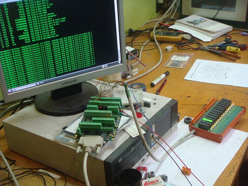

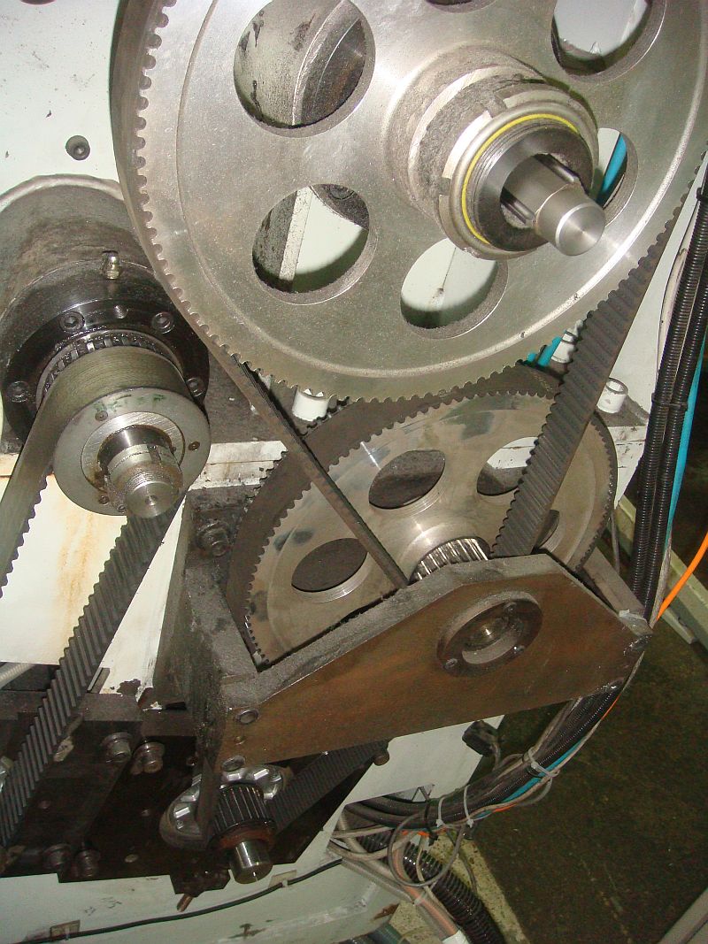

Post napisał: RadoslawStalowy » 10 lut 2013, 21:18
linux cnc
karta mesa step dir
dwa serva mitsubischi 3,5 kW pracują zdanymi g-codem wektorami o długościach do 7mm (ok jednego obrotu serwa), sygnał do wykonania ruchu jest zczytywany z osi obrotowej o prędkości 500 obr/min).
Wszysko gada bez zająknięcia aż sam kolega micges został zaskoczony swoim dziełem:)
[ Dodano: 2013-02-10, 21:27 ]
wersja biurkowa:)ObrazekObrazek i na maszynie
Kultura techniczna-to lubię!!

Post napisał: RadoslawStalowy » 10 lut 2013, 22:04
Dodam,że na wykonanie jednego wektora mieliśmy do dyspozycji 1/3 obrotu osi więc ok.30miliseknd:)
[ Dodano: 2013-02-10, 22:06 ]
No faktycznie sprostał ale...........linux:)

Post napisał: RadoslawStalowy » 10 lut 2013, 22:20
Powiem szczerze prawie.......
Otóż mnie na pewno nie starczył by miesiąc, ni rok ni.... na napisanie i zaszycie tej aplikacji pod linuxem.
Starczyłby pewnie na zrobienie tego po Machem .........gdyby miał takie możliwości:)
Ale sprawdziłem i nie ma w tym przypadku i dlatego pewnie zmiana o sukcesywne parę stopni dziennie następuje:)
