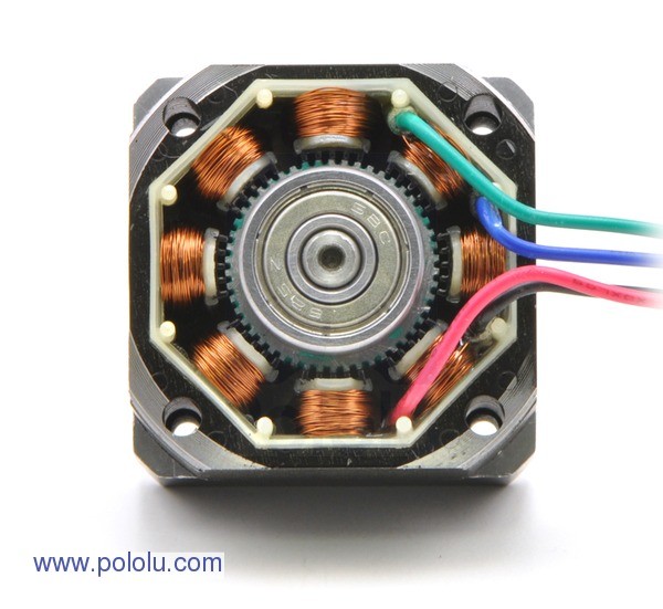

Post napisał: tuxcnc » 18 lis 2012, 19:39
kamar pisze:To co sie dzieje z silnikiem zostawionym w pozycji niestabilnej gdy po starcie fizycznie nie może się ustawić ?
Chyba ciągle nie bardzo kumasz jak silnik krokowy jest zbudowany i jak działa.
Tu masz piękne zdjęcie :
Wirnik i stojan są ząbkowane, przy czym wirnik jest silnym magnesem, a stojan jest ze stalowej blachy.
Jak prąd nie płynie, to ząbki wirnika przyciągają się z ząbkami stojana i jest tyle stabilnych pozycji ile par ząbków.
Ale jak prąd płynie, to wytworzone pole magnetyczne daje siły dużo większe niż przyciąganie się blach i magnesów.
Przy płynącym w uzwojeniach prądzie wirnik może zająć dowolne położenie, zależne od różnicy prądów w uzwojeniach.
I to stąd się bierze cały problem, że zasilany silnik może stać w pozycji absolutnie niemożliwej dla silnika nie zasilanego.
Nie ma prądów w uzwojeniach, to są tylko siły przyciągania ząbków.
Są prądy w uzwojeniach, to wytwarzają siły dużo większe od przyciągania się ząbków.
Dlatego też można próbować doprowadzić silnik do pozycji pokrywania się ząbków i wtedy wyłączyć prąd i mieć nadzieję, że po włączeniu sterownik przywróci takie same prądy i w tych samych kierunkach co przed wyłączeniem.
Jest to teoretycznie możliwe, ale upierdliwe w realizacji i podatne na błędy.
Dużo prostszym i dużo pewniejszym rozwiązaniem jest jednak olać całe zagadnienie, postawić bazy przed wyłączeniem i ręcznie zgrać je po włączeniu zasilania.
To raptem minuta przed wyłączeniem, minuta po włączeniu i zero możliwości błędu, i zero możliwości spieprzenia detalu, który przecież sporo kosztuje, jeśli całe dniówki maszyny mu się poświęca.
