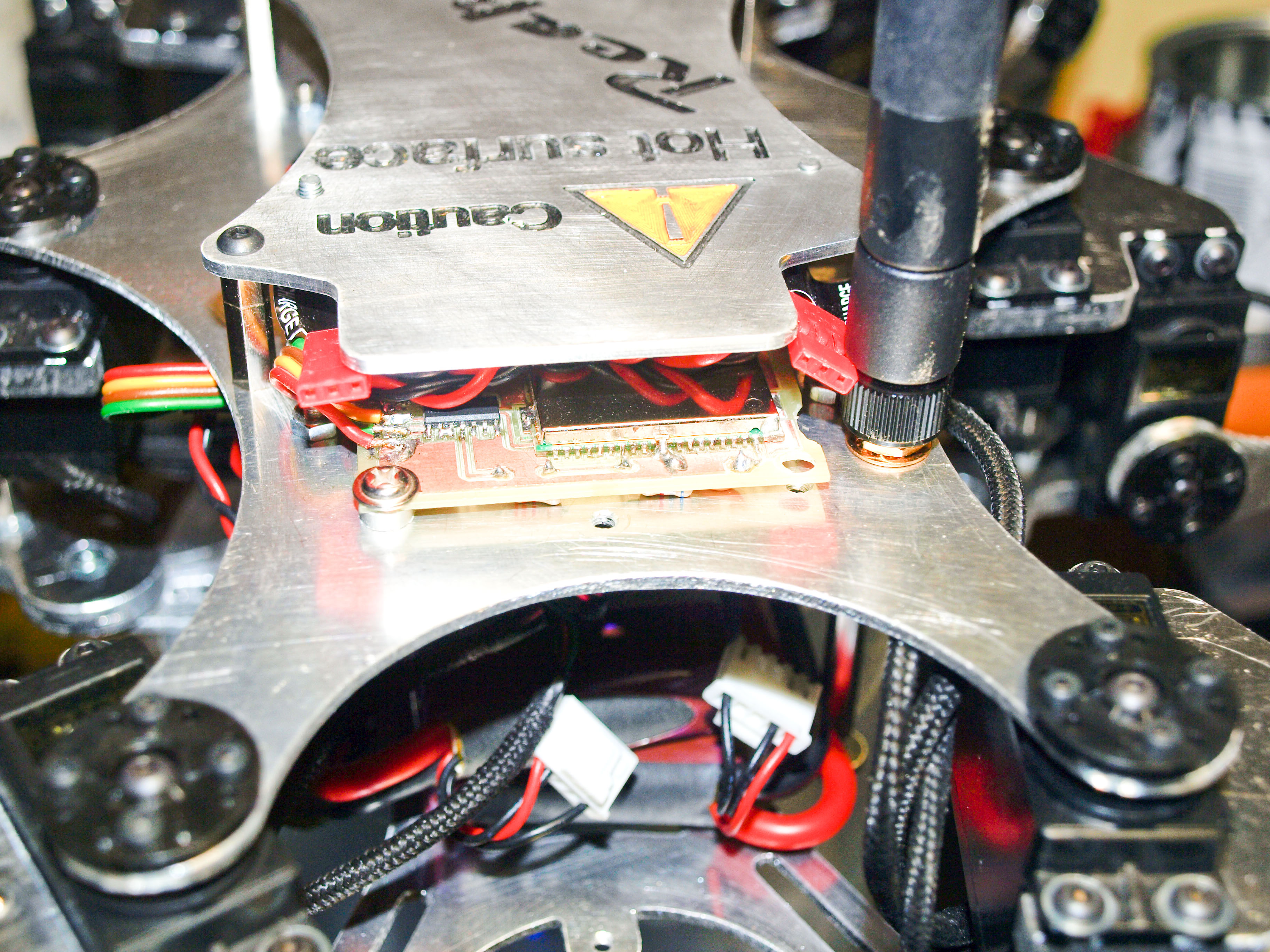

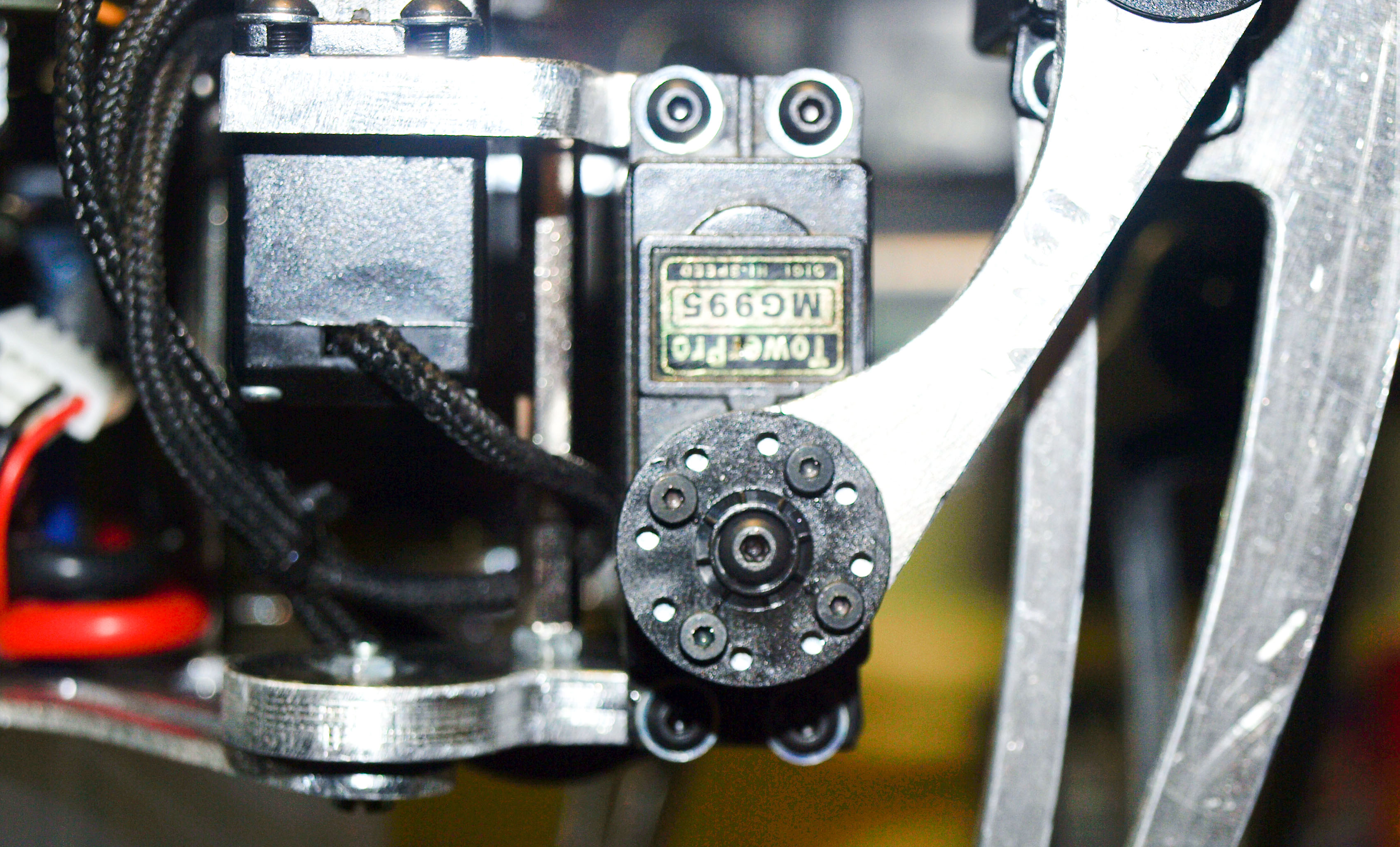

witajcie.
X czasu temu stworzyłem se za pomocą internetu innych forum frezarki CNC i własnych rączek takiego oto robocika do nauki i zabawy.
rzecz fajna, szukam też osoby zainteresowane tematem.
cyborg napędzany znanym dość sterownikiem SSC32 i posiada moduł bluetooth.
aktualnie jest w małej przeróbce, dostaje silikonowe papucie (co by sie po panelach nie ślizgał) i czeka na regulatory UBEC (te co miałem nie wystarczyły :cry: ).
docelowy plan: sterowanie z kompa przez bluetooth, kamera onboard. może RoboRealm +śledzenie obiektów i jakiś chwytak co by trochę pożyteczniejszy był

niko65
Posty: 429
Rejestracja: 27 lut 2009, 00:05
Lokalizacja: Stary Sącz
Post napisał: niko65 » 17 sie 2012, 16:56
Jak sterujesz te wszystkie serwa Pwm programowym?
W czym piszesz program jakiś specjalny język do tego sterownika?
Fajny zabijacz czasu i kosztowny pewnie :mrgreen:
zacharius
Posty: 2558
Lokalizacja: Kraków
Post napisał: zacharius » 17 sie 2012, 18:50
oj o wiele bardziej zaawansowane to to. sam SSC 32 posiada na prawde bombowe możliwości jak na coś co jest kierowane ATmega168. generalnie sam moduł SSC przyjmuje komendy po RS232 natomiast wewnątrz ma pamięć na predefiniowane sekwencje ruchów, 2 niezależne "playery" na odtwarzanie tych ze sekwencji i i inne inne więcej info na pewno się da wygooglać.
ewentualnie manuale są tu http://www.lynxmotion.com/s-4-electroni ... .aspx#serv
kosztowna zabawa owszem ale fajna dość i otwiera nowe horyzonty np po obejrzeniu czegoś takiego
