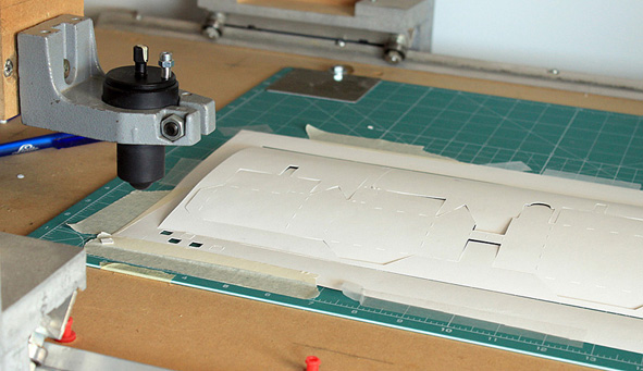

Właśnie dokupiłem sobie nóż tnący wleczony, aby wycinać z kartonu różne układanki.

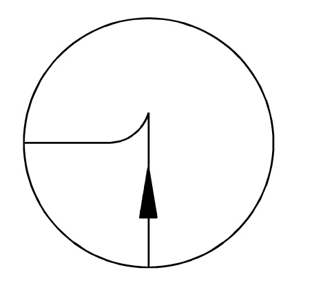

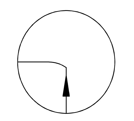

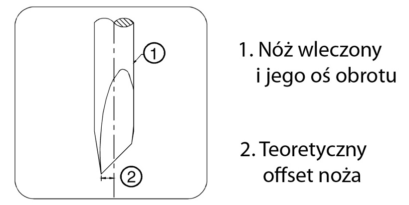

Przy cięciu nim wystąpił problem z offsetem noża tnącego. Nóż wleczony ma miejsce cięcia poza osią obrotu i przy zmianie kierunku cięcia, w punkcie obrotu, skraca sobie drogę i wycina zaokrąglone narożniki. Przy wycinaniu na łukach prawie nie występuje przekłamanie ponieważ nóż nadąża za zmianą kierunku cięcia. A jeżeli występuje, to pomijalnie małe przy moich pracach.
Offset takiego noża to wielkość ok. 0,3-0,8 mm i może uda się w programie wprowadzić opcję noża wleczonego i ustawienia offsetu do niego.
Czy autor programu mógłby pochylić się nad obsługą offsetu takiego noża?
W załączeniu kilka ilustracji problemu i moja wycinanka.
Tak wygląda wycinanie przy braku offsetu lub gdy jest za mały.
Tu widok za dużego offsetu
Posty opis noża i jego offset
Moja próbna wycinanka
