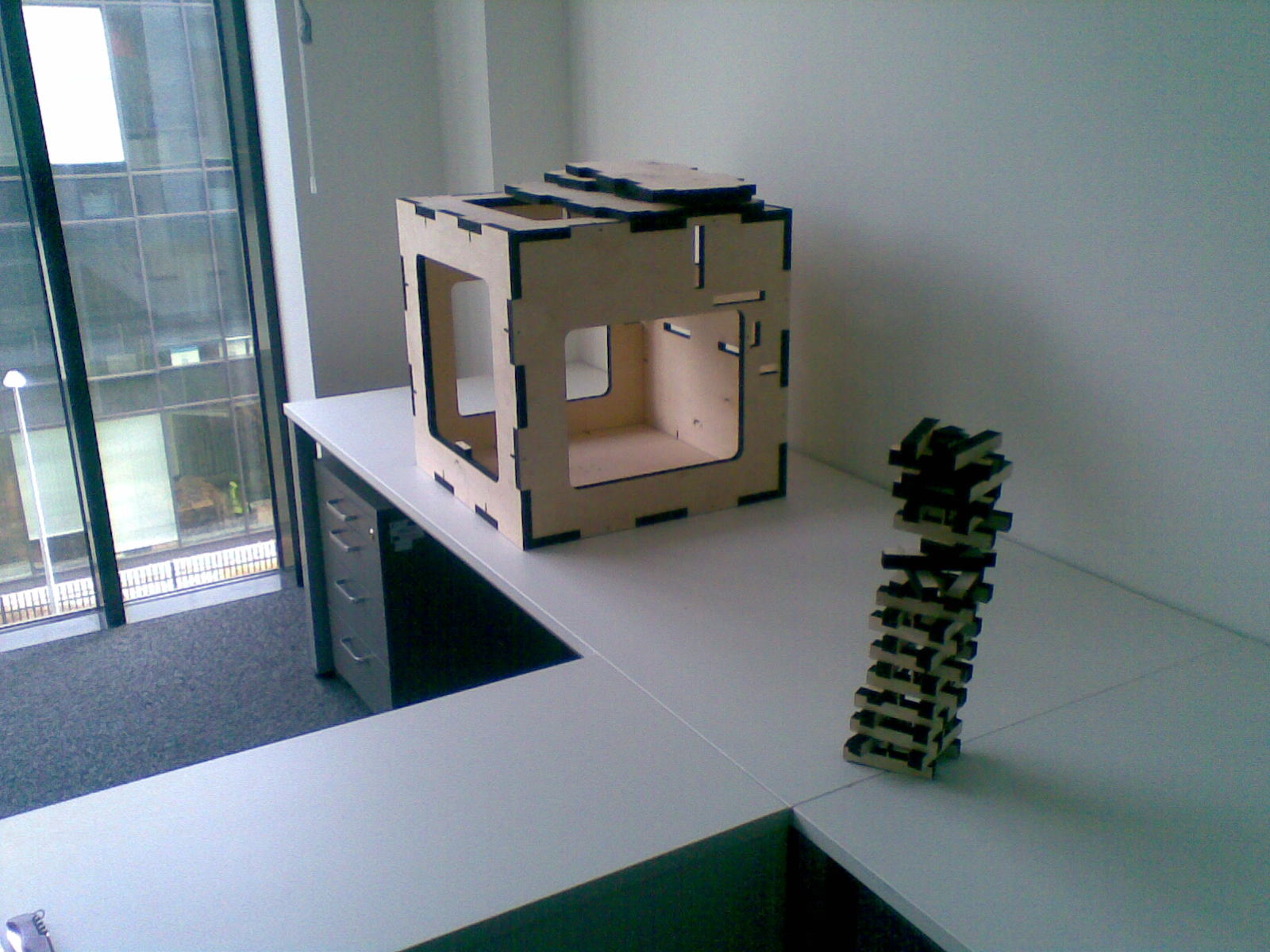

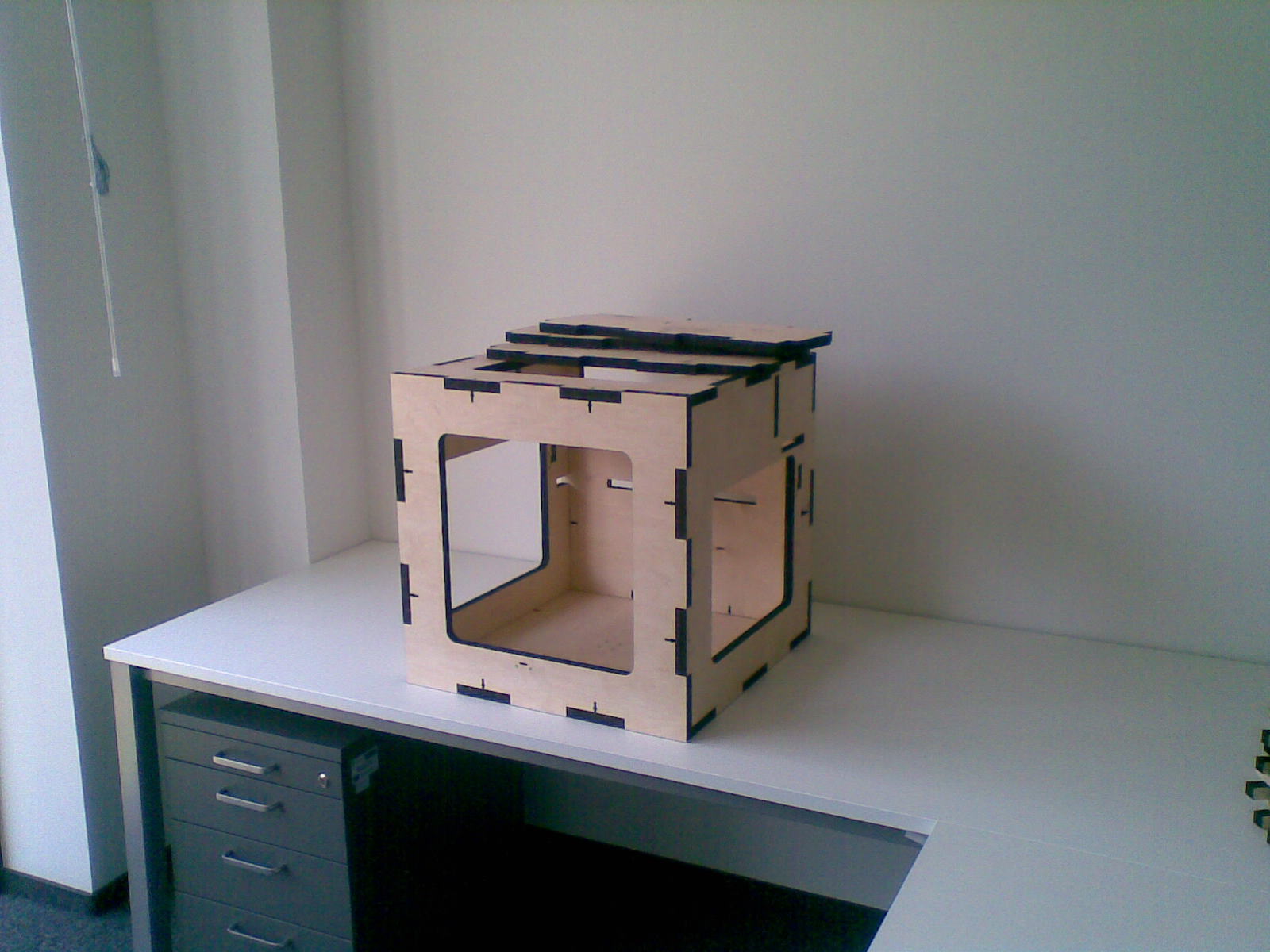

Post napisał: syntetyczny » 29 kwie 2012, 23:24
25kg samej konstrukcji to dużo?Do tego komp i cała elektronika wewnątrz(nie wiem ile to będzie ważyć).
Wrzecionko jakieś fajne by się przydało. Ostrzyłem sobie zęby na jakieś BLDC, ale sam nie wiem, czy "warto".
[ Dodano: 2012-04-29, 23:25 ]
Z góry razem z moimi pomocnikami dziękuję koledze pit za wycięcie i pomoc przy wykonaniu "ramy" Kreatury.
Jak widać konstrukcja wygląda "poważnie", obecnie czekam na jedną deseczkę, którą źle zwymiarowałem i ponownie złożę maszynkę do kupy.
Co do zakupów, to wszystko pomału zjeżdża do mnie. Pewnie przez długi weekend to się wydłuży, ale nie ma co narzekać.
Komputerek zintegrowany z płytą główną D525 już zakupiony, teraz już tylko peryferia typu krańcówki, Estop i przewody.
Maszynka "utyła", obawiam się, że nie będzie mobilna, aczkolwiek będzie łatwa do przestawiania, co uważam za zaletę.

To ma być 3D printer, czy zwykła frezarka 2.5D ?
syntetyczny
Posty w temacie: 29
Posty: 2692
Lokalizacja: Elbląg
#27
Post napisał: syntetyczny » 30 kwie 2012, 00:35
W zasadzie frezarka 2.5D (w przyszłości 4oś) z możliwością druku/skanowania 3D. W zasadzie łamie konwencję małych drukarek typu Prusa, Makerbot itp, no ale to jest prototyp:)

Post napisał: pascalPL » 30 kwie 2012, 10:06
Wygląda fajnie. Dodać jakąś stylową rączkę i można przenosić. Tylko jak ją pierwszy raz zobaczyłem to myślałem że to makerbot. Jestem ciekawy to z tego wyjdzie. Co planujesz dać jako wrzeciono, bo za dużo miejsca chyba nie masz?

Post napisał: syntetyczny » 30 kwie 2012, 11:07
Zgadza się, miejsca jest nie za dużo, ale Z jest tak zaplanowana, żeby zmieścił się Kress. Z wyjeżdża przez górne okienko, ale docelowo chce zrobić wrzecionko BLDC. Generalnie, konstrukcja jest b.solidna, nawet bez skręcania:)
