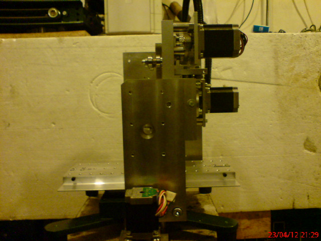

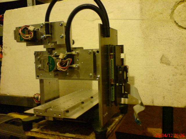

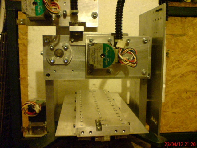

Z braku czasu na regiel i motorek... popatrzyłem przez chwilę
Ale doczekają się...
A gdy już się się doczekają, to zapewne jeszcze kolegów podręczę
Za to coś do przodu z maszynką - poskładana, ustawiona geometria, zaczątek sterowania zrobiony, przybyły silniczki...
Fajnie to wszystko chodzi na sucho - leciutko, płynnie, bez żadnych miejscowych oporów.
Sądząc po tym jak małej siły trzeba użyć do poruszania osiami, myślę, że będzie to dynamicznie latać. Ale zobaczymy.
Kilka fotek :

Jeśli ogarnę temat, z kolegów pomocą
, to wrzecionko napędzane silnikiem modelarskim. W najgorszym razie dremel lub coś podobnego, choć wydaje mi się za słaby i za delikatny. Niestety nie spotkałem nic kompaktowego o mocy kilkuset W.
Przymierzałem kresa... nie wygląda to najlepiej...
No i wyjec straszny, podobnie jak dremelopodobne...
Tomek.
