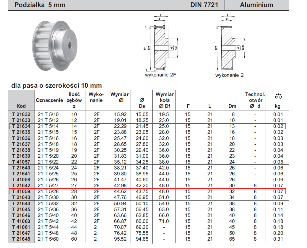

Wielkie dzięki pozdrawiam.
[ Dodano: 2010-12-15, 20:18 ]
Witam chce sie upewnić że te zaznaczone w tabelce koła dadzą mi przełożenie 1/2
Dobrałem takie do ośki o średnicy 7mm szczególnie mowa tu o kole o ilości zębów 14 .
Wedłóg kalkulatora wychodzi mi przełożenie 1/2
patrząc na srednice De koła 14 zębów 21.45 a koła 28 zębów to 43.75 jakos te wymiary nie są wieksze czy mniejsze o swoj wymiar jak to jest.

Masz 1:2 bo liczy się stosunek liczby zębów. Średnicą De się nie przejmuj - jej wielkość wynika z konstrukcji paska. Zobacz jaki jest przekrój paska i w którym miejscu jest zbrojenie:jarcys pisze:patrząc na srednice De koła 14 zębów 21.45 a koła 28 zębów to 43.75 jakos te wymiary nie są wieksze czy mniejsze o swoj wymiar jak to jest.
Z prostych wyliczeń wynika, że promień gładkiego koła dla obwodu 14 i 28 zębów to
2 PI r = zębów * 5mm
czyli
D=14*5/PI=22.28 ( tu jest różnica -0,83 )
D=28*5/PI=44.56 ( tu jest różnica -0,81 )

Możesz również użyć HTD 3M ale te niestety są aluminiowe. W tabelach masz podane wielkości piast (Dm). Przy najmniejszych kołach zębatych trzeba dać "robaka" (czyli wkręt dociskający) między zębami. Gdyby to było problemem można przewiercić przez piastę i oś na wylot i skręcić całość śrubą. Łatwiej ale nieestetycznie.
Dla koła 20 zębów HTD 5m jest już wystarczająco dużo "mięsa" dla robaka w piaście, tym bardziej, że to koło jest stalowe.
