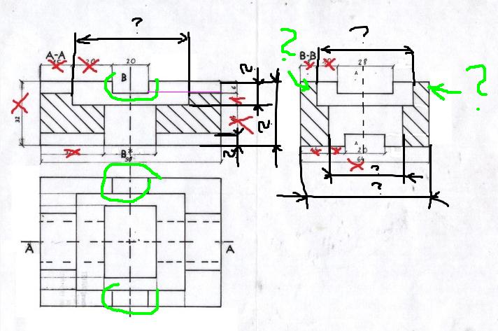

Eeeeeh.. dobra, może inaczej. Weź sobie całe jabłko i przekrój je na pół (tak, jak masz to na swoim rysunku), dalej połówke tego jabłka (zgodnie z twoim rysunkiem znów przekrój na pół). Co widzisz? Pół jabłka czy 1/4? Sugerujowałem ci zrobienie przekroju B-B od rzutu głównego, bo twoja metoda może dać 2 rozwiązania. W zasadzie jest dozwolona, ale po co utrudniać życie komuś, kto będzie ten detal musiał wykonać wedle rysunku?

z oznaczeniem przekroju zrób jak pisze U~ (kroisz całość)
na przekroju BB nie ma pokazanego wcięcia w środku tego co ma wymiar 20
na zielono masz miejsca, które są tym samym elementem w trzech rzutach
głębokości tego wcięcia tez nie zwymiarowałeś (dodaj lub pociągnij linię wymiarową (fiolet) od wymiaru 6 do tego rowka.
te czarne poprawki dają dobry rysunek
podaje się wymiary gabarytowe dlatego podajesz sumę 64 a nie łańcuch, który daje taką sumę (z tego łańcucha usuwasz wymiar, który jest najmniej ważny)
łańcuchów nie zamyka się
ogarnij rysunek "na czysto" - szkicuj nie musi być od linijki

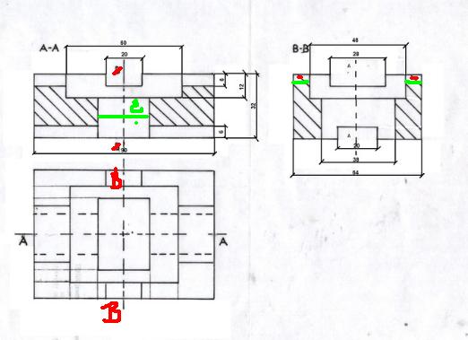

To B B na A-A przekroju jest tak napisane na kartce to tak chyba zostawie

jest OK
na rys 3

A i jeszcze takie pytanie jaka jest odleglosc 1 lini wymiarowej od rysunku 10 mm ?
a kolejne linie wymiarowe 2 i 3 ?

10 i kolejne po 7
użyj raczej strzałek przy liniach wymiarowych (kreski są w rys budowlanym, lub gdy nie zmieści się strzałka)

^ no i przy przekrojach też powinieneś wprowadzić strzałki obrazowujące kierunek przekroju. W dowolnej książce nt. rysunku technicznego podejrzysz co i jak. Nazwy przekrojów też dobrze byłoby umieścić centralnie nad rzutem. Estetyka.
