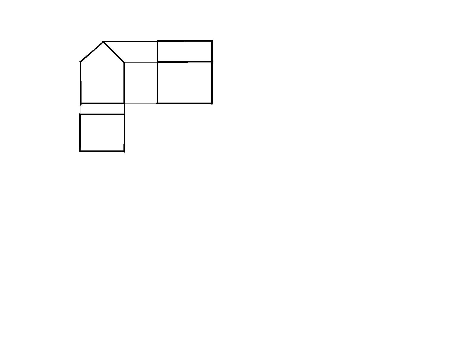

Dzien dobry dziękuje za odpowiedzi,powracam z czymś łatwiejszym do sprawdzenia :) przykład 1.4 http://cwat.ugu.pl/sem_1/podstawy.pdf

Post napisał: Zaharov » 13 wrz 2011, 21:52
link znów nie działa
ale jeżeli mowa o przykładzie z obrazka to mam kilka uwag:
oba górne rzuty są ok
dolny jest ok pod warunkiem że użyłeś rzutowania amerykańskiego w innym wypadku brakuje Ci linii (szczytu, grani tego "daszka"). I nie pasują proporcje.
Długość linii pionowej na dolnym rzucie powinna się równać długości linii poziomych na rzucie po prawej stronie.

Post napisał: kloli » 14 wrz 2011, 22:37
Lini szczytu? :|
To powinno być rzutowanie metodą europejską
