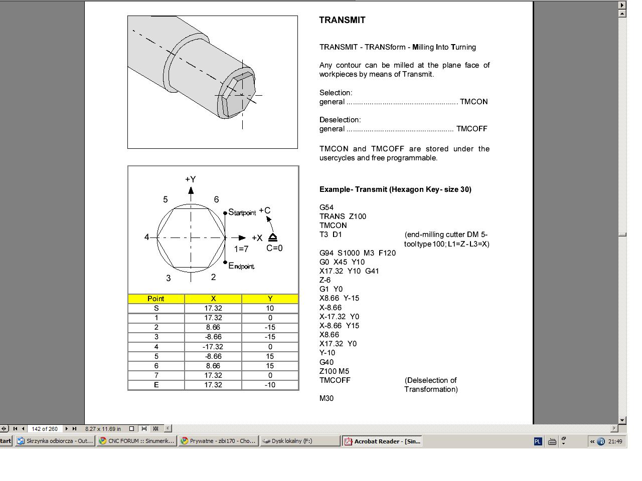

Draco ma rację.Sa tylko 4 pasy,ale to nie o to chodzi jak ta maszyna jest zbudowana ,tylko czy można na niej frezować.Jak załączyć hamulec i obracać wrzecionem ? Dzisiaj sprawdzałem opcje programowania ,które znalazłem w dokumentacjach dla 802D ( troche się różni od 810D) i nawet z EMCO.Niestety nic.Zadzwoniłem więc do Simensa i okazuje się moi drodzy że kolega JAG2525 miał racje.Za taki luksus trzeba zapłacić .Jest to oczywiście w opcji nawet tego sterowania ale muszą pozmieniać Dane Maszynowe,uaktywnić co nieco -czyli kasa ,kasa i będzie grało.Przysłali ofertę na zrobienie tego ale ceny nie podaje ,(chyba że na priva to podeśle cennik ) więc teraz szef ma dylemat czy to uruchamiać czy dalej męczyć frezerów o nawet takie małe frezowanie hi hi.
Znalazłem taki fajny przykład dla orientacji jak programować sześciokąt,punkty X,Y .Może się komuś przyda.

Witam. Sam mam problemy z frezowaniem na tokarce TUG-45 sinumerika. Prawdą również jest że włączenie funkcji TRANSMIT trochę kosztuje, o czym sam się przekonałem. Po włączeniu tej funkcji tokarka zmienia C na Y. Czyli zamiast X , Z i C mamy X,Y,Z. Na razie próbuje to rozgryść .Próbowałem powyższych programów ale nie działają. Jeśli ktoś przerobił ten problem to proszę o pomoc.Chciałbym sfrezować wałek na klucz. Z góry dziekuje.Jeśli coś ruszy dam znać.

Chcąc sfrezować wałek z czoła np.na klucz ,kwadrat lub sześciokąt doszedłem do instrukcji maszyny gdzie podane są 2 rodzaje frezowania.
TRANSMIT-z czoła
TRACYL-z góry wałka.
Po splanowaniu czoła gdy podjeżdżam do frezowania i włączam funkcję TRANSMIT w Ofsecie i na pulpicie sterowniczym wyskakuje mi X Y Z.
Zapewne ta funkcja ma za zadanie zsynchronizować wszystkie osie robocze .Nie wiem czy mogę to zrobić normalnie na kodach G ,nie próbowałem. Wiem że na fanuku jest to o wiele prostsze no ale cóż ,czasem z górki czasem pod górkę.
Jeśli rozwiązałeś ten problem to napisz -będę wdzięczny. Pozdrawiam.

Z pewnością oś C to nie to samo co oś Y,która pracuje np +40 -20 ale w dokumentacjach z którymi sie spotkałem są funkcje ,o których mowa ale one albo nie działają albo są jakoś zablokowane a o konkretnym przykładzie nawet nie wspomne.( A może to sterowanie wogóle jest skopane )Czy ktoś frezuje z kolegów np.coś pod klucz albo sześciokąt ,cokolwiek za pomocą funkcji TRANMIT ?
