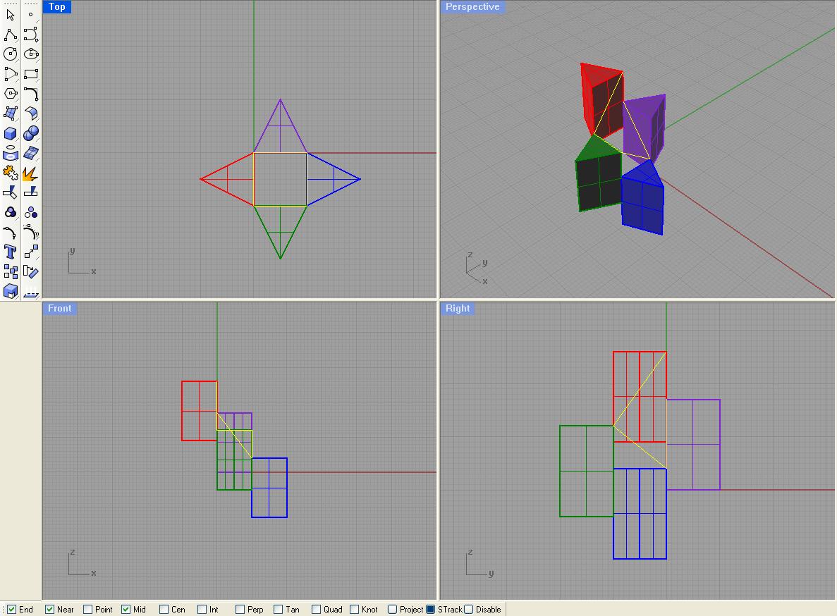

Jedna z podstawowych rzeczy których nie moge jeszcze rozgryzc jest, jak zrobic zeby Rhino nie wylapywal mi punktów w głębi, jak jakis rysunek jest w tle, tylko na tej samej plaszczyznie rysowal od której zaczalem?

żeby rysował na tej samej płaszczyźnie co zacząłeś to funkcja "Planar" (na dole obok Snap i Ortho) ale Object Snap jest nadrzędny do tej funkcji. Możesz porozdzielać sobie różne rzeczy na warstwy, żeby nie przeszkadzały, a warstwy chować albo blokować. Jeśli chcesz żeby snapował do punktów w głębi ale przeniesionych na aktualną płaszczyznę na której pracujsz to "Project".

Dzieki, ale cos nie bardzo mi to wychodzi.
Np. jak na rysunku, chce kwadrat narysowac polyline`em w "Top View" po srodku tych trójkatów. Kwadrat jest ( zólty), ale tylko w top view. Nie wiadomo gdzie te punkty wylapie.
Funkcja Planar nie wiele pomaga.
Dlatego tez czesto rysuje cos z boku i przesuwam w odpowiednie miejsce, ale to utrudnia troche.
