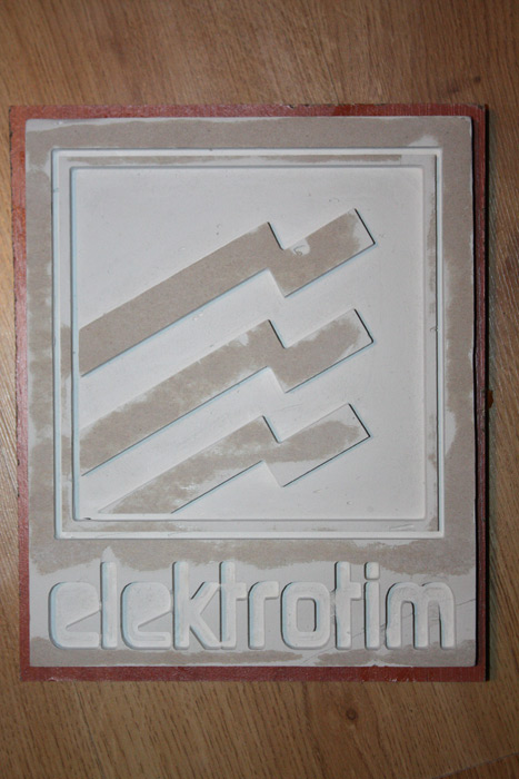

Post napisał: hurtownik144 » 02 mar 2011, 23:51
Ja używam CORELA jednego z najnowszych. Trochę słabo mam go opanowanego ale robię postępy (foto). Tu nie chodzi za bardzo o kolejność ale o sposób w jaki maszyna robi przeloty. Najczęściej jest to po najkrótszej drodze do celu... np. przekątnej lecąc tuż nad już obrobionym materiałem. Musiał by być specjalny tryb " PLOTER TERMICZNY''

Post napisał: prokopcio » 03 mar 2011, 07:45
hurtownik144 pisze: Tu nie chodzi za bardzo o kolejność ale o sposób w jaki maszyna robi przeloty.
przecież możesz te przeloty po prostu narysować - tak czy nie? Corel kolejność detali ustawia tak, że pierwszy jest wykonywany ten co jest na wierzchu a ustatni ten ze spodu więc np wystarczy po kolei klikać obiekty i klikać szhift+pgDown (przesuń pod spód).
