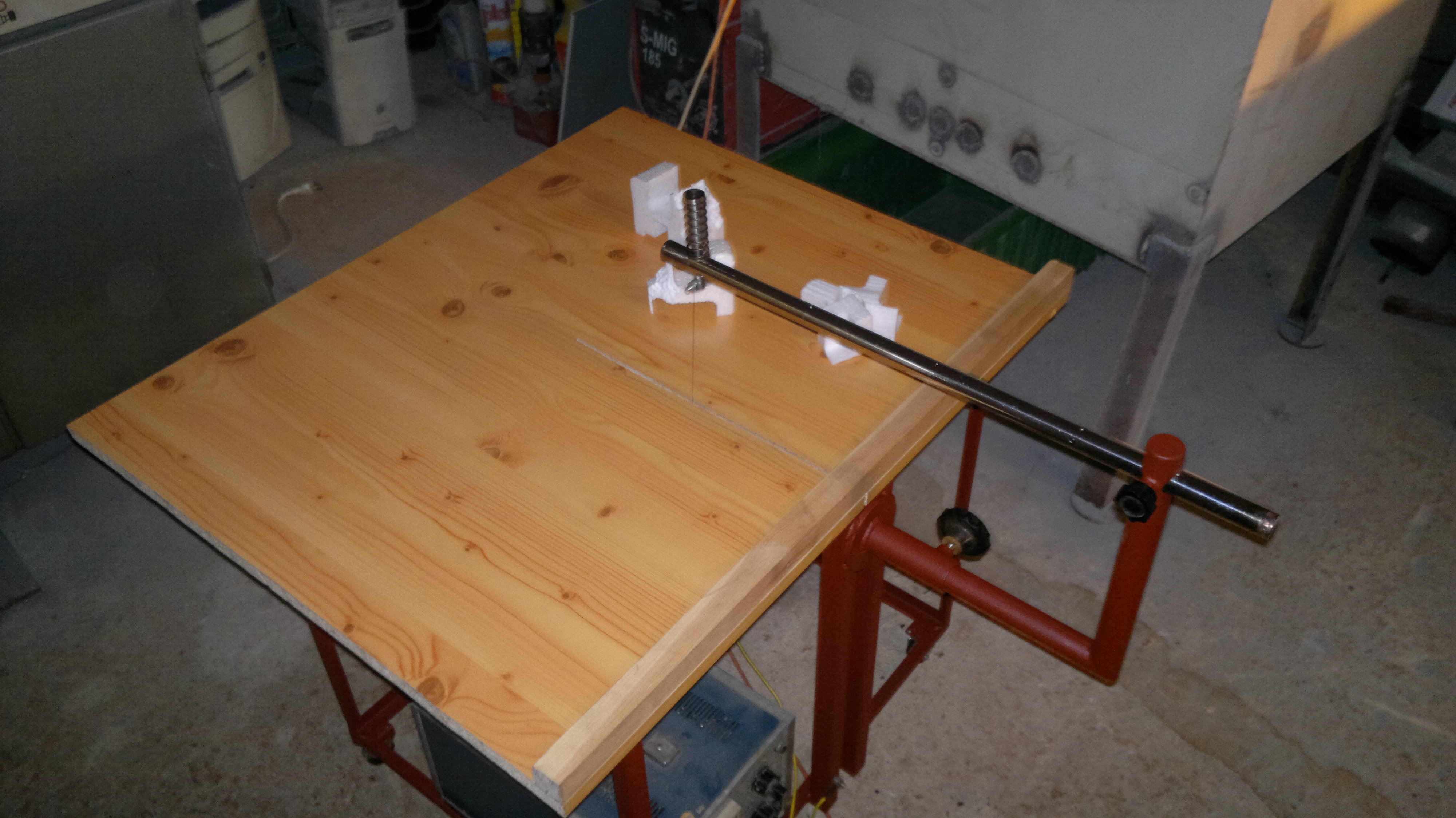

Dzięki kolegom za wypowiedź trochę teraz więcej wiem jak coś zdołam zrobić wrzucę kilka fotek pozdrawiam.
[ Dodano: 2011-03-05, 18:26 ]
Witam i tak oto od pomysłu do maszyny.Cały projekt oparłem o pomysł kolegi Rayford a naciąg jest z kolei kolegi BYDGOST [myślę że o taki mu chodziło].Ogólnie maszyna sprawuje się dobrze tnie tak jak powinna drut zastosowałem 0,3 mm.Obrazek
A tu mały pokaz niestety nie przestawiałem maszyny w trakcie ale można ją przestawiać we wszystkich kierunkach
Teraz czekam na opinie pozdrawiam :oops:

....i bardzo fajna... czy prowadnicę zrobiłeś tak, że po zluzowaniu zacisku ramka się nie przewróci?

Dobrze jest mieć możliwość regulowania naciągu drutu nakrętką. Chyba o tym nie wspomniałem.

Z tą ramką właśnie sie pośpieszyłem i nie zrobiłem żadnej prowadnicy moze się przewrócić ale trudno moę jeszcze coś dorobie.
