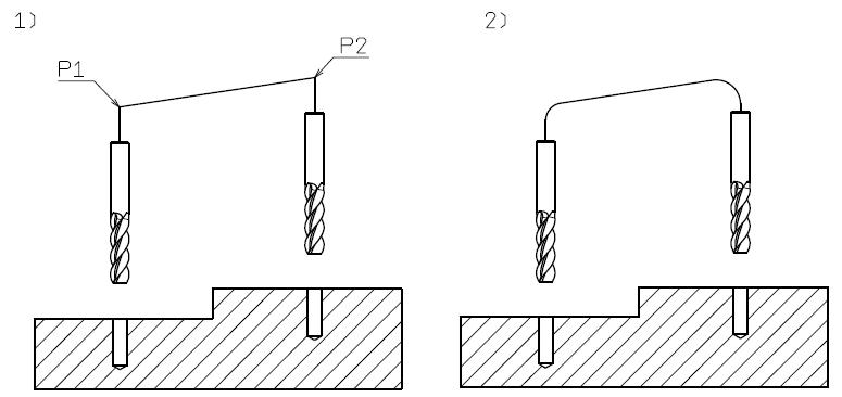

Post napisał: oprawcafotografii » 25 lut 2011, 09:27
Autorze :)
Pomyslalbys o tym:
Sa wszystkie potrzebne dane - grubosc materialu i wysokosc przelotu.
Nic nie stoi na przeszkodzie, zeby przemieszczac frez po luku o
powiedzmy promieniu 5mm (ustawialnie) zamiast podnosic,
zwalniac do zatrzymania, rozpedzac, zwalniac do zatrzymania
i opuszczac...
W przypadku prac z duza iloscia drobnych ciec powinno to bardzo
przyspieszyc prace!
J.
