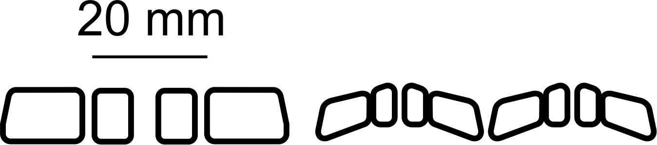

Teraz szukam kogoś kto by mi pomógł we frezowaniu. Chodzi mi podfrezowanie na 0,7 mm cienkiej plexi lub innego podobnego tworzywa.
Mam zapytanie o usługę frezowania. Czy jest to możliwe do wykonania i oczywiście w jakiej cenie.
Chodzi mi o to by było to wykonane z maksymalnie twardego i odpornego, przezroczystego materiału (plexi albo jeżeli jest coś twardsze).
Grubość najlepiej 1mm lub 1,5. Głębokość podfrezowania 0,7 mm. Wymiary projektu podaję na razie orientacyjnie mogę się jeszcze minimalnie zmienić, to co jest czarne to ma podfrezowane.
Oczywiście to co na zdjęciu to jeden komplet potrzebowałbym ok. 20-30 kompletów mniej wiecej tyle by weszło na arkusz A4.

Nawet jeśli to plexi będzie superprzezroczyste to jak myślisz jak będzie wyglądać powierzchnia po przejechaniu frezem? Żeby zrobiła się na powrót przezroczysta musiałbyś polecieć z tym do pieca i wygrzać elementy - chodzi o ponowne stopienie i zestalenie frezowanej warstwy.

Obleśny Szczur pisze:Nawet jeśli to plexi będzie superprzezroczyste to jak myślisz jak będzie wyglądać powierzchnia po przejechaniu frezem? Żeby zrobiła się na powrót przezroczysta musiałbyś polecieć z tym do pieca i wygrzać elementy - chodzi o ponowne stopienie i zestalenie frezowanej warstwy.
Krawędzie mogą być matowe. We frezowaniu wyniknął problem doboru dobrego materiału. Płytki poliwęglanowe są za miękkie i łatwo się topią. Może ktoś ma namiar na dobry i niekłopotliwy w frezowaniu materiał 1mm.

Hmmm, poliwęglan faktycznie może nie bardzo się nadawać do frezowania, jeśli to do celów modelarskich to ja bym użył polistyrenu. Łatwo się to obrabia nawet ręcznie.

Obleśny Szczur pisze:jak będzie wyglądać powierzchnia po przejechaniu frezem?
Ostatnio frezowaliśmy pleksę frezem trzpieniowym z użyciem chłodziwa. Frez był nowy, pierwszy raz używany. Na powierzchni obrobionej widać drobne ryski, bardziej jakby fale, ale dobrze to wygląda i jest przeźroczyste. Element służy jako wskaźnik poziomu płynu, więc jest to ważne. Nie było potrzeby docierania powierzchni.

ktoto37, zawsze możesz sobie spolerować krawędzie

BYDGOST pisze:z użyciem chłodziwa. Frez był nowy, pierwszy raz używany.
O to się cała sprawa rozbija, nie będzie nowy i bez chłodziwa to nie wyjdzie to ładnie.
