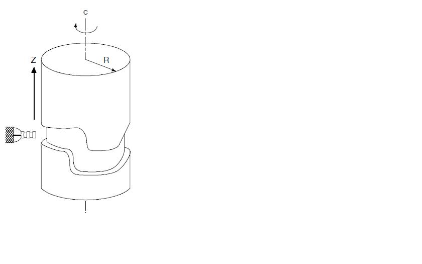

Witam wszystkich! Mam pytanko czy ktoś używał na Fanucu cuklu G07.1 czyli transformacji cylindrycznej (u mnie tokarka CTX400). Prosilbym szczegolnie o przyklad dzialajacego programu przy uzyciu tego cyklu bo przyklad z instrukcji u mnie nie dziala(nawet po przerobkach) i nie do konca jest dla mnie jasny, oto on:
O0001 (INTERPOLACJA CYLINDRYCZNA );
N01 G00 Z100.0 C0 ;
N02 G01 G18 W0 H0 ;
N03 G07.1 H57299 ;
N04 G01 G42 Z120.0 D01 F250 ;
N05 C30.0 ;
N06 G02 Z90.0 C60.0 R30.0 ;
N07 G01 Z70.0 ;
N08 G03 Z60.0 C70.0 R10.0 ;
N09 G01 C150.0 ;
N10 G03 Z70.0 C190.0 R75.0 ;
N11 G01 Z110.0 C230.0 ;
N12 G02 Z120.0 C270.0 R75.0 ;
N13 G01 C360.0 ;
N14 G40 Z100.0 ;
N15 G07.1 C0 ;
N16 M30 ;
Niejasne sa tu dla mnie parametry H (szczegolnie po G07.1 bo dla tokarki powinno byc chyba C) i W oraz zapis D01(D na Sinumeriku to numer korektora ale w Fanucu to raczej nie to). Poza tym nie wydaje mi sie ze G18 to prawidlowa plaszczyzna pracy dla tego cyklu.
Ogolnie mam spore doswiadczenie przy tego typu transformacjach ale na Sinumeriku wiec samo programowanie wspolrzednych to nie problem ale w Siemensie odpalenie tego typu cyklu i praca z nim jest o wiele prostsza a tu jakies cyrki sie robia:|
Bede wdzieczny za wszelka pomoc!. Pozdrawiam!

W tym programie nie widzę wywołanego narzędzia , obrotów...da_ras pisze:...Prosilbym szczegolnie o przyklad dzialajacego programu przy uzyciu tego cyklu bo przyklad z instrukcji u mnie nie dziala(nawet po przerobkach) i nie do konca jest dla mnie jasny, ...
Cykl G07.1 można zamienić na G107.
Przykład zastosowania funkcji G107 (obróbka części o średnicy 55)

Dzieki kolego WZOR za ten przyklad ale tez go znalazlem w innej instrukcji i niezbyt dzialal. Co do mojego przykladu to oczywiscie jak go testowalem na maszynie to wywolalem narzedzie , obroty itd. a to co podalem to tylko przyklad skopiowany z instrukcji:). W kazdym razie doszedlem juz sam o co chodzi i glowny blad w tych przykladach to niewlasciwa plaszczyzna pracy tzn. zamiast G18 powinno byc G19. Oto przyklad programu ktory u mnie zadzialal bez problemu:

Probowalem tez z automatyczna korekcja promienia freza i dziala bez zarzutu.
Jedyna wada tego cyklu na Fanucu to koniecznosc przeliczania wspolrzednych w osi C na stopnie-jesli dysponujesz rozwinieciem w mm to dosyc uciazliwe szczegolnie przy skomplikowanych krzywkach.
Tak wiec temat uwazam za zamkniety i dzieki za pomoc! Pozdrawiam!

W płaszczyźnie G17 też sprawdzałeś?...W kazdym razie doszedlem juz sam o co chodzi i glowny blad w tych przykladach to niewlasciwa plaszczyzna pracy tzn. zamiast G18 powinno byc G19. (...) Jedyna wada tego cyklu na Fanucu to koniecznosc przeliczania wspolrzednych w osi C na stopnie-jesli dysponujesz rozwinieciem w mm to dosyc uciazliwe szczegolnie przy skomplikowanych krzywkach....

Nie wiem czy z bledami ale przyklady zawarte w nich(na transformacje cylindryczna) napewno nie dzialaja na CTX 400 ze sterowaniem Fanuc 21i-T(oczywiscie po koniecznych przerobkach czyli wywolaniu narzedzia, obrotow itd.). Ale jesli chodzi o moja prywatna opinie to mam bardzo zle zdanie o instrukcjach Fanuca-sa paskudnie opracowane i trudne do zrozumienia (przynajmniej w porownaniu do instrukcji Sinumerika ktory mimo ze oferuje o wiele wiecej mozliwosci jest dla mnie bardziej czytelny) i powiem szczerze ze kilka bledow tez w nich znalazlem.

Nie sprawdzalem w G17 bo to plaszczyzna X-Y czyli taka jak dla wspolrzednych biegunowych. Przyklad ktory mi podales z instrukcji CTX320 -FANUC 180i-B ogolnie zalapal tylko ze wykrecal mi promienie w plaszczyznie toczenia tzn. X-Z i wywalalo mi blad. Dopiero po zmianie plaszczyzny na G19 (czyli Y-Z) i wywolaniu cyklu tak jak podalem w moim przykladzie zadzialalo wszystko poprawnie lacznie z automatyczna korekcja promienia.WZÓR pisze:W płaszczyźnie G17 też sprawdzałeś?
Mozliwe ze w innych odmianach Fanuca i na innych obrabiarkach samo wywolanie cylku G07.1 zmienia plaszczyzne pracy na ta wlasciwa ale u mnie tak sie dzieje tylko przy G12.1 czyli wspolrzednych biegunowych (tzn. ze nie trzeba wpisywac wczesniej G17).WZÓR pisze:W Haas-e jest cykl G112 - programowanie w tym cyklu (krzywek też...) nie stwarza takiego problemu.

sie zgadza kolego WZOR z tym ze napisane jest tu wyraznie ze kompensacja promienia freza przy G112 odbywa sie tylko w plaszczyznie G17 czyli X-Y(po przeksztalceniu X-C). W tym przypadku os freza jest rownolegla do osi Z.
Natomiast przy transformacji cylindrycznej kompensacja musi odbywac sie w plaszczyznie G19 a wiec Y-Z(po przeksztalceniu przez G07.1 bedzie to C-Z). Wowczas os freza jest prostopadla do osi Z.
Zaznaczam ze automatyczna kompensacja promienia narzedzia odbywa sie tylko w 2 osiach na wlasciwej dla polozenia narzedzia wzgledem przedmiotu obrabianego plaszczyznie.
Zapewne mozna wykonac cos za pomoca G112 na plaszczyznie G19 ale napewno nie zadziala wtedy prawidlowo automatyczna korekcja promienia freza ani funkcje G2 i G3. W takim przypadku mozna tylko "oszukiwac" maszyne za pomoca G1.
