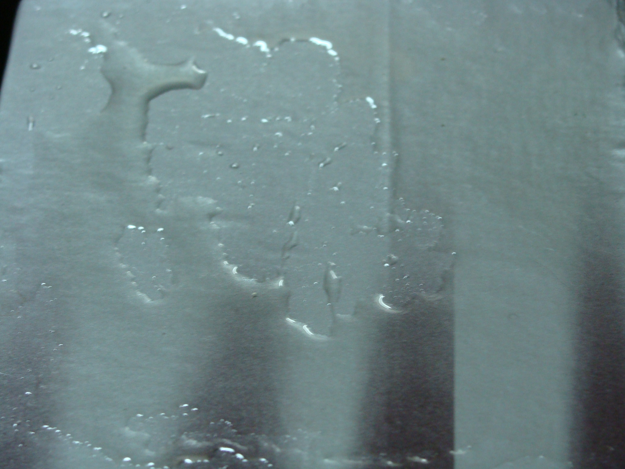

Witam,potrzebuje pomocy z żywicą epoksydową z serii sea line,próbuje nią malować wybrałem ją ponieważ wydała mi się najlepsza, jest trwała mechanicznie i chemicznie a przede wszystkim jest bezbarwna,próbowałem rozmaitych lakierów jedno i dwuskładnikowych ale wszystkie się chowają.Żywica po nałożeniu wygląda w porządku ale po chwili zaczyna się kurczyć, piszę tak bo nie wiem jak to nazwać,próbowałem na różnych powierzchniach,rozcieńczałem,malowałem na ciepło itd. i nic nie pomaga.Używam również Oliva wood primer 12 ale drugi składnik jest lekko żółty i po nałożeniu trzech warstw jest to widoczne nie jest też tak trwały jak żywica,czy da się jakoś zapobiec kurczeniu?Pozdrawiam

powierzchnia którą chcesz pomalować jest powiedzmy "epoxydofobowa", napisz jaki materiał chcesz pokryć tą żywicą

Witam,ta powierzchnia to karton zdjęcie zrobione tylko do wstawienia, docelowo żywicę nakładam na małe przedmioty najczęściej malowane sprayem lub aerografem więc podkład jest akrylowy lub olejny,robiłem próby na takich powierzchniach jak zwykły metal,nierdzewka,aluminium,drewno, szkło,różne rodzaje farb i lakierów nawet żywica epoksydowa położona na żywicę epoksydową też się kurczy,może ta konkretna żywica się nie nadaje?Pozdrawiam
