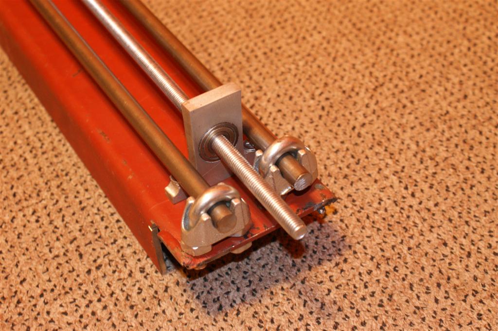

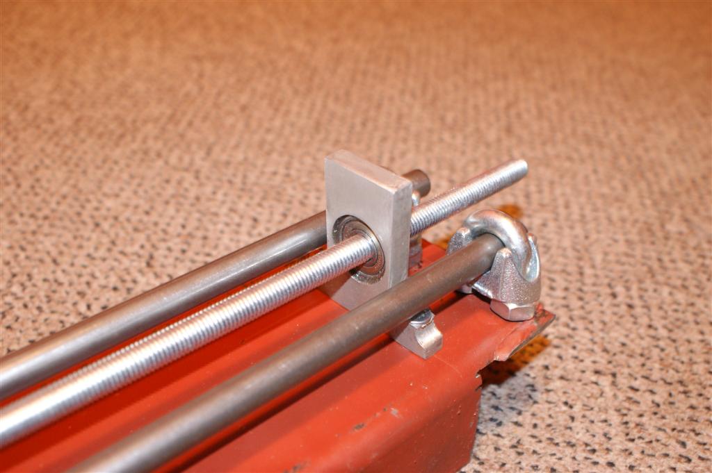

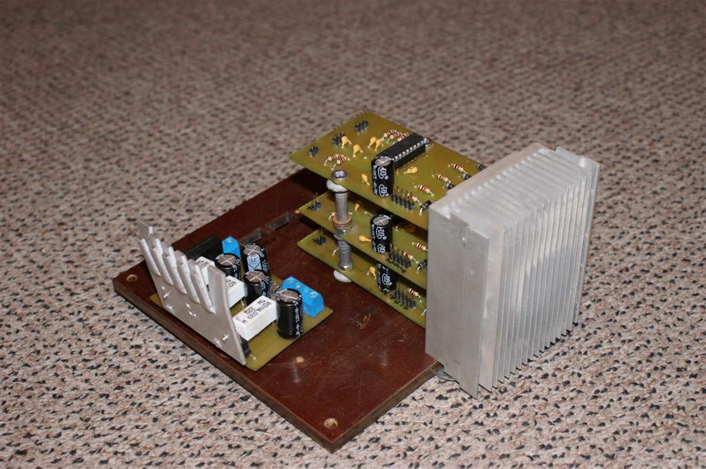

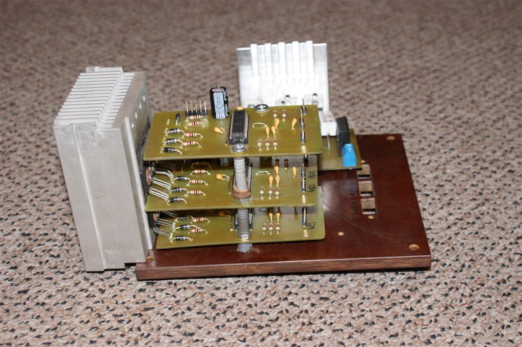

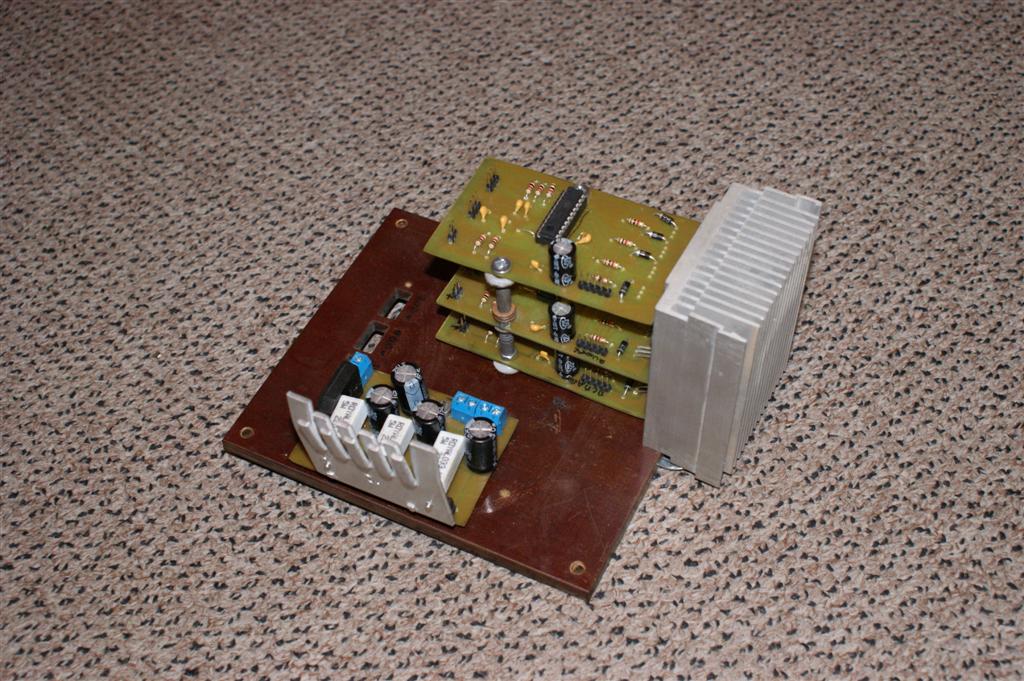

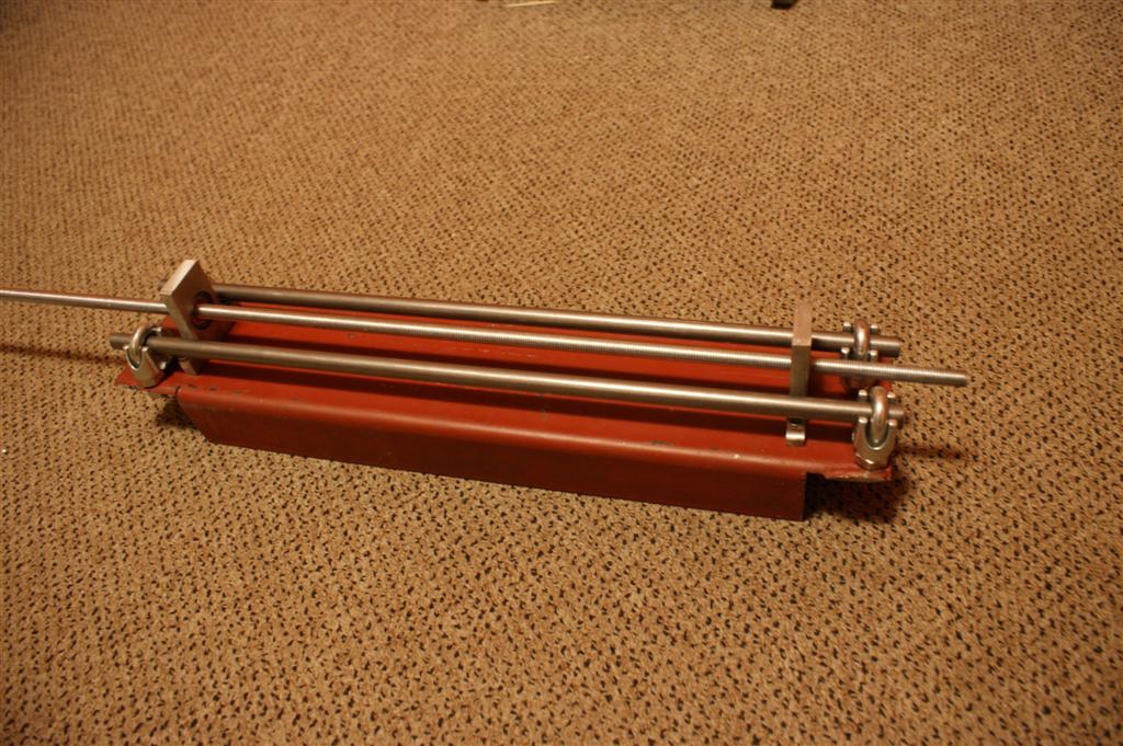

Dziś zabrałem się za kolejną oś. Myślę że wyszła całkiem ok. Oczywiście profil wymaga jeszcze ładnego oszlifowania i dospawania "nóżek".
Zrobiłem także mocowania elektroniki, tak to ma wyglądać. Nie ma podkładek mikowych i są ohydne pordzewiałe podkładki przy tranzystorach ale będą zmienione.
Zdjęcia:
Elektronika:
Zdjęcia:
Elektronika:

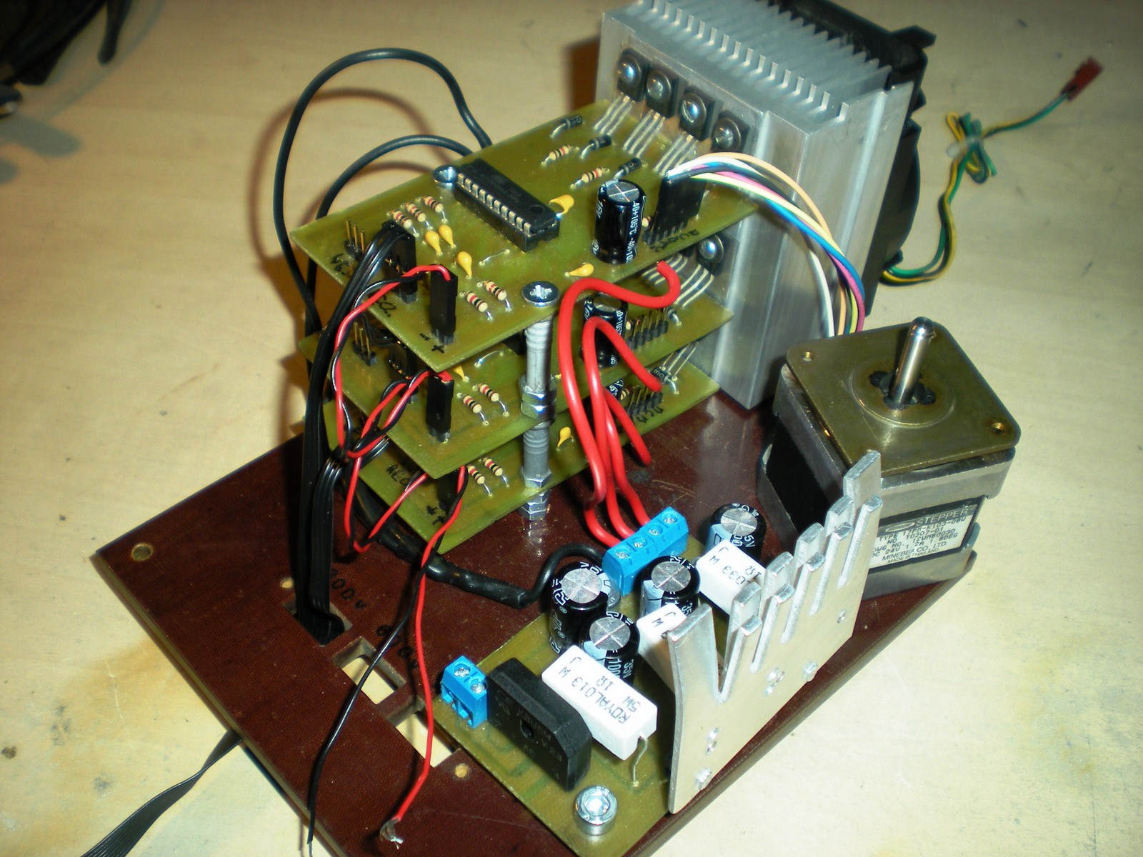

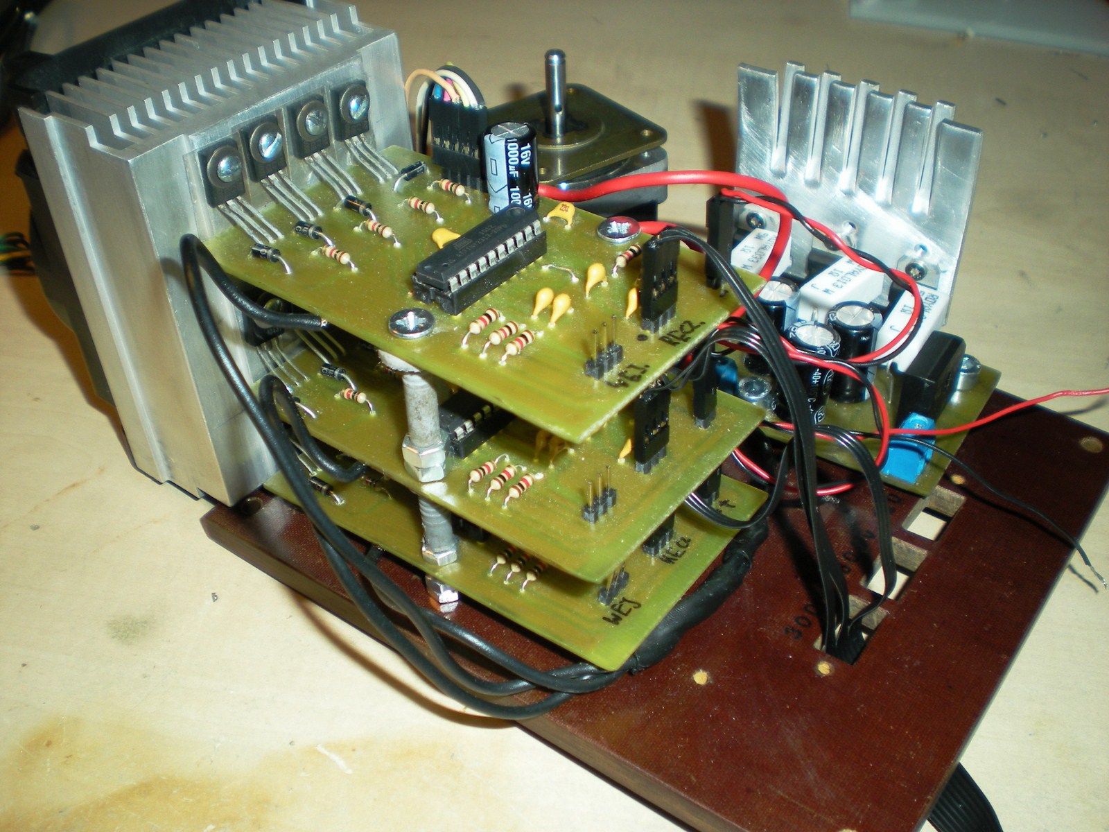

Sterowniki attiny na płytce mojego projektu.
Opis:
Rozmiar płytki 84,5x52mm. Zasilanie +5V nie jest połączone z Com silnika, Com podpinamy do źródła prądowego.
Opis:

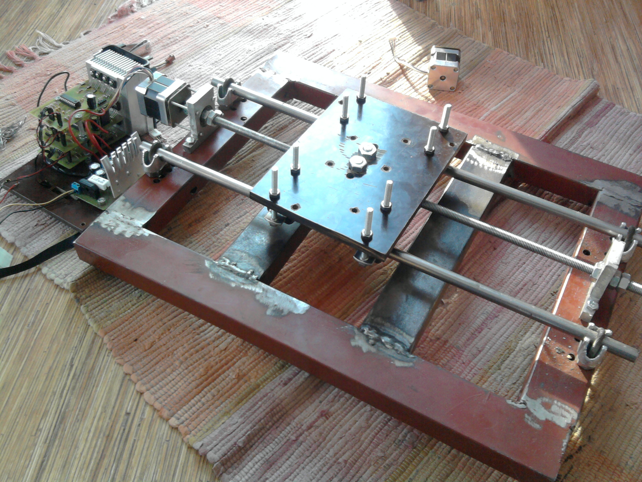

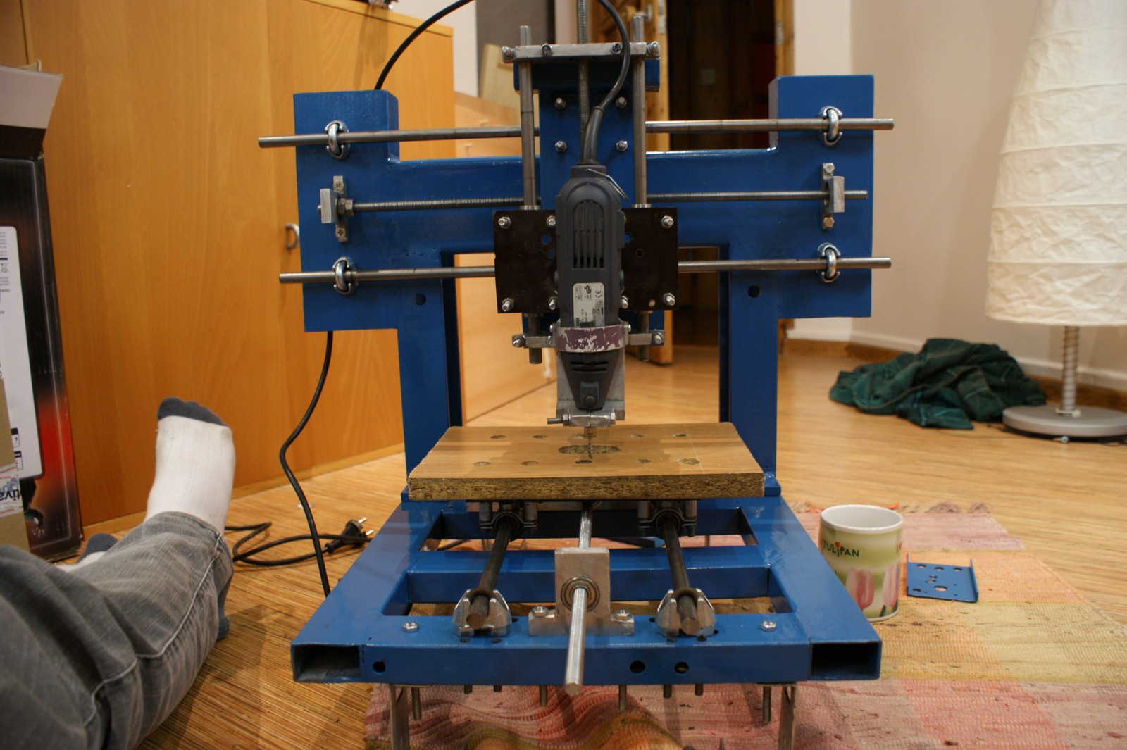

Właśnie po przeczytaniu tego tematu zdecydowałem że coś zbuduje. Sterowniki wyszły tanio ok. 130zł jeszcze pozostaje kupić trafo. Dobrze że kolega Soki wrzucił program do attiny bo atmega już coraz trudniej kupić.
Żeby nie było że przywłaszczam sobie czyjś projekt i go tu prezentuje, napisałem na pierwszej stronie, że to projekt użytkownika Soki z forum elektroda, który zezwolił na niekomercyjne wykorzystywanie jego projektu.
Jedynie płytka na attiny jest mojego pomysłu.
[ Dodano: 2011-01-15, 21:03 ]

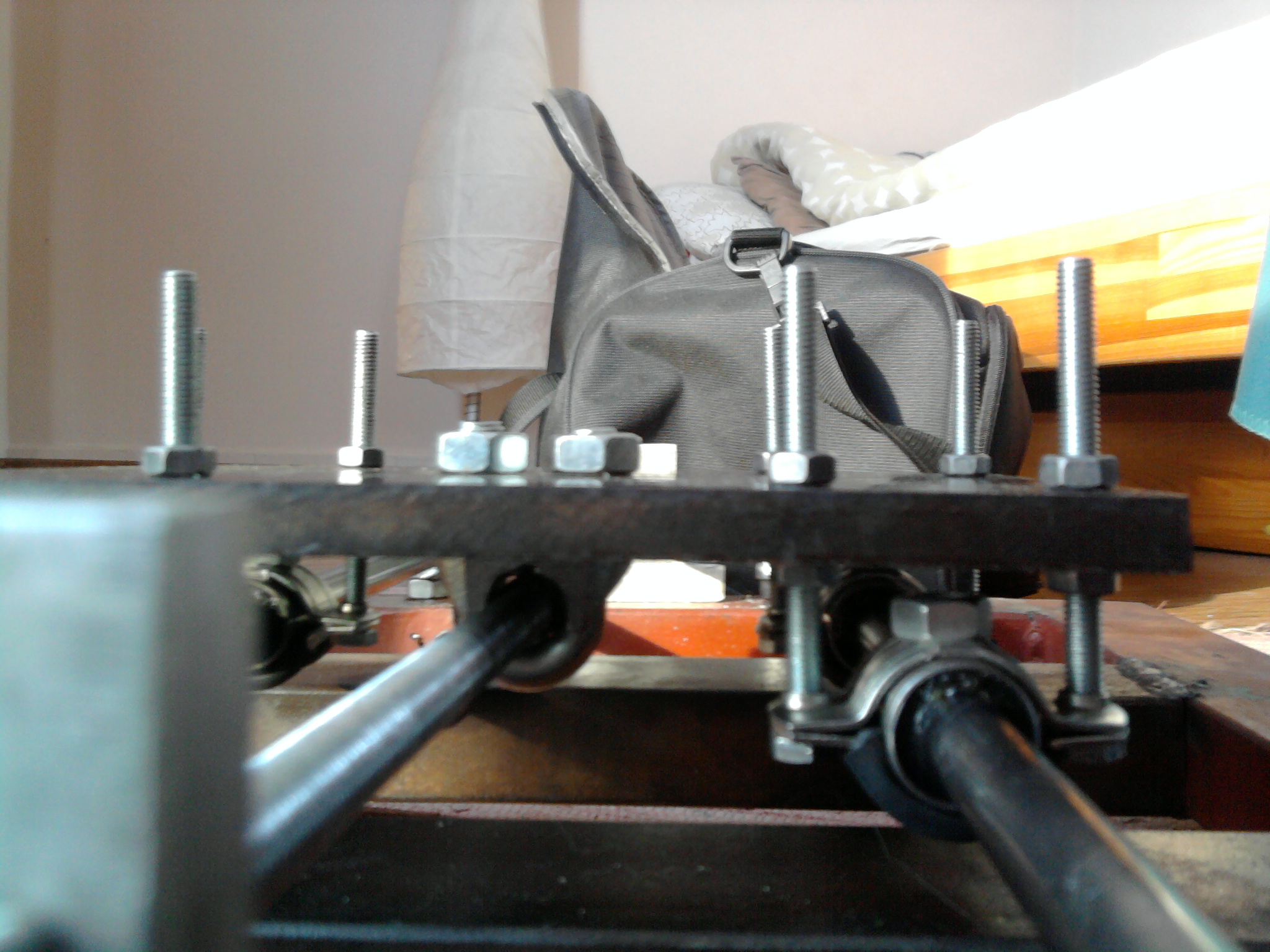

Niestety oprawy UCP 201 okazały się zdecydowanie za ciężkie, łożyska chodzą strasznie ciężko, a chyba chodziło oto żeby było lekko. Plusem jest ich stabilność ale niestety nie nadają się do mojej konstrukcji. Smarowałem smarem do łożysk, olejem silnikowym i nawet WD40 ale nic to nie zmienia...Chyba wrócę do obejm albo spróbuje zrobić oprawy z alu.
[ Dodano: 2011-01-17, 00:24 ]
Zamiast UCP będą oprawy jak na wyżej przedstawionej części bramy (z aluminium). Moim zdaniem są solidne jak na tą konstrukcje i o wiele lepsze niż obejmy rur. Otwory wiercone na porządnej stołowej wiertarce i wykonane przez osobę, która się na tym zna, wiec nie ma mowy o luzach.
Stolik osi Y jest gotowy (prawie), niestety nie mam zdjęć. Mam problem z poliamidem żeby równo nagwintować.. wiec na razie zostają stalowe nakrętki. Pozostaje czekać do następnego weekendu żeby dokończyć oś Y.

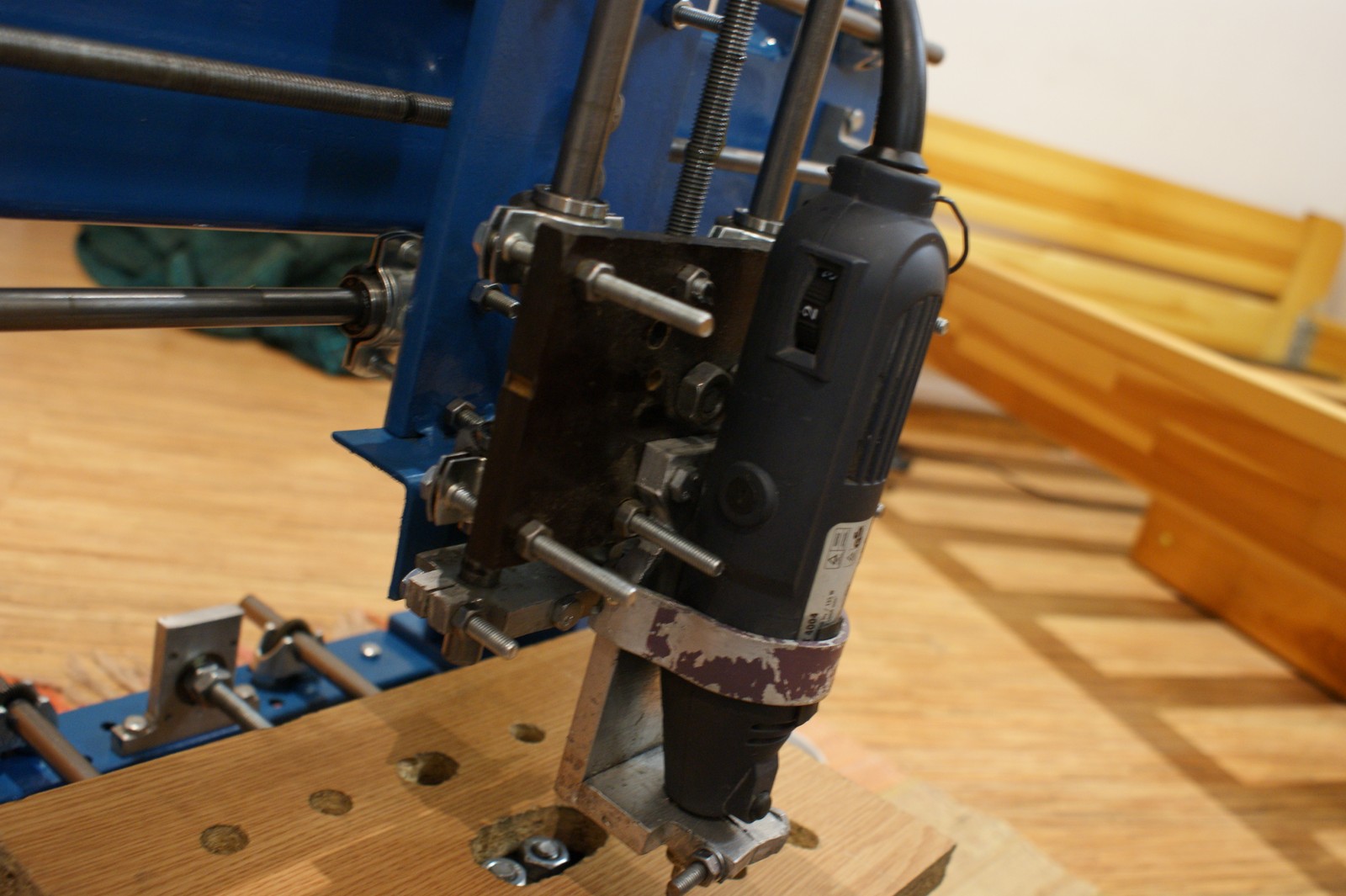

Poza tym zainstalowałem EMC i "okablowałem sterowniki", brakuje trafa i przewodów do silników:
[ Dodano: 2011-01-23, 17:20 ]

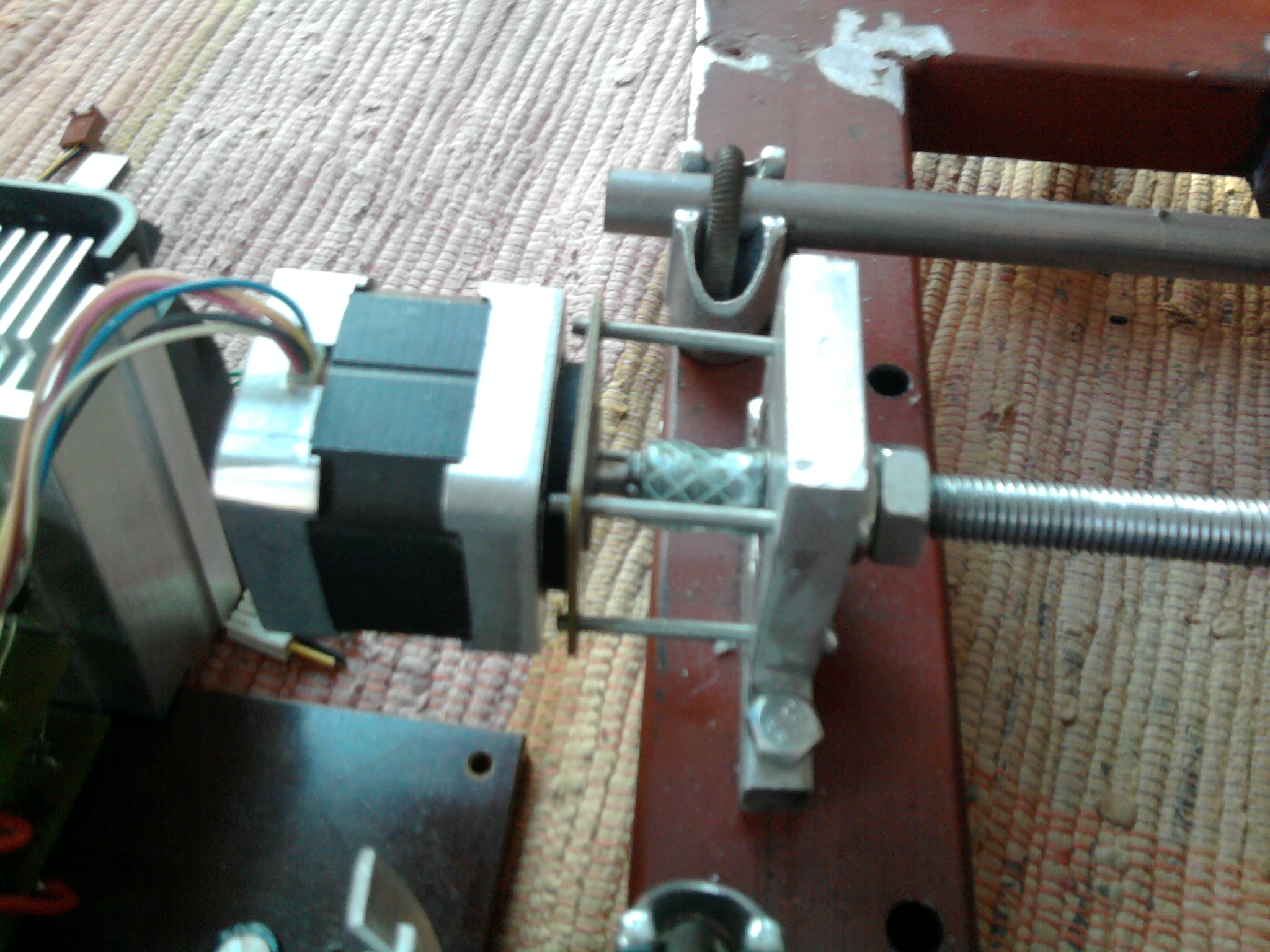

Pierwsza oś prawie skończona, wszystko ładnie chodzi nie ma luzów. Oczywiście jeszcze trzeba dorobić tulejki przy mocowaniach łożysk liniowych i zrobić stolik. Sprzęgło zrobione tylko do pierwszych testów, żeby zrywało się przy zbyt dużym obciążeniu.
[ Dodano: 2011-03-01, 19:00 ]

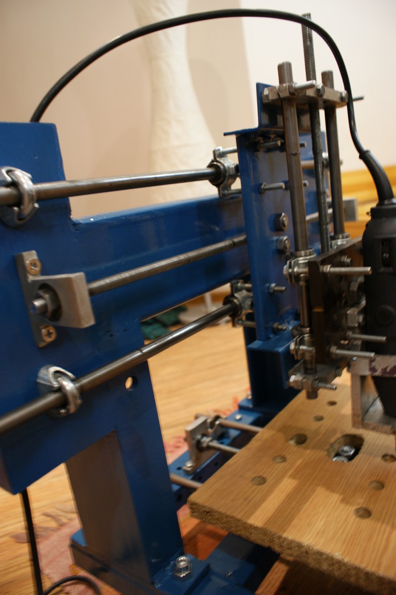

Może kogoś zainteresuje: (w 90% skończona)
