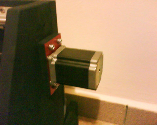

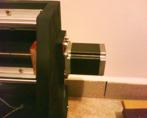

Obudowa łożyska z drugiej strony jest przymocowana do bramy a po tej str zrobiłem tak dlatego że chciałem uniknąć kielicha do silnika żeby jeszcze bardziej nie wystawał

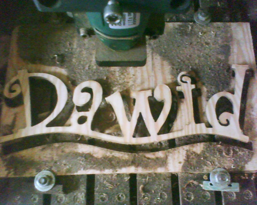

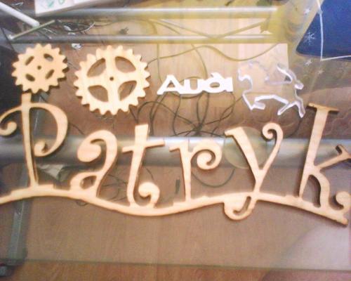

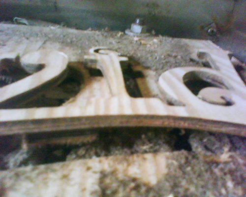

w 100% nie mogę Cię zapewnić że będzie wycinała bo w tych materiałach jeszcze nie robiłem prób ale myślę ze nie będzie z tym najmniejszego problemu puki co próby prze prowadziłem w aluminium, plexi, sklejce, i wyfrezowałem sobie stół teowy z tekstolitu oczywiście z bardzo dobrym skutkiem przy najmniej jak dla mnie
kilka elementów wyciętych, sklejka 5mm prędkość coś ponad 250mm/min zagłębienie 3mm frez zrobiony z wiertła 3mm więc z kressem i porządnym frezem można dużo więcej było by wycisnąć : ) napis audi jest z jakiejś blaszki aluminiowej ale nie pamietam parametrów z jakimi wycinałem
