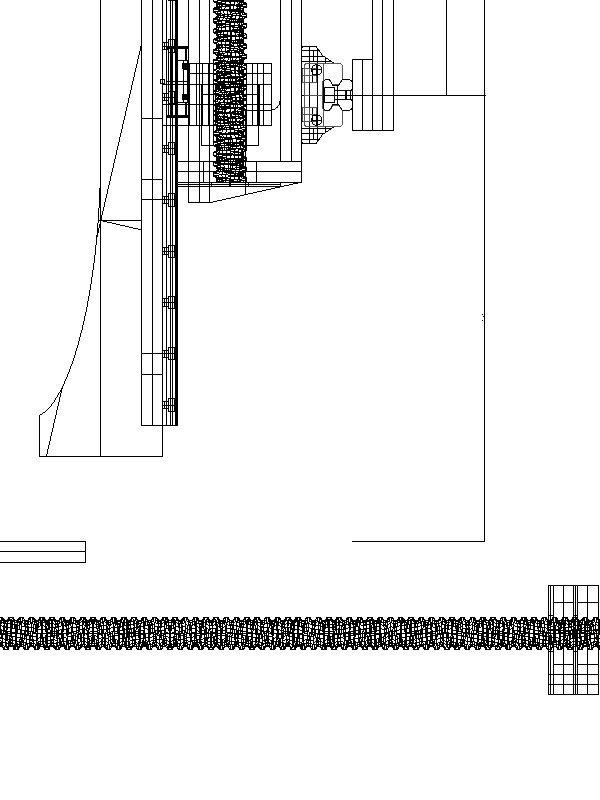

Nie wiem jak koledzy,ale ja z tego nic nie rozumiem.Może jakieś wektory rozkładu sił dla rozjaśnienia?

Ja rozumiem, ale to nie zmienia faktu , że w praktyce nie musi się to zdarzyć jeśli wiemy co i jak będziemy obrabiać.

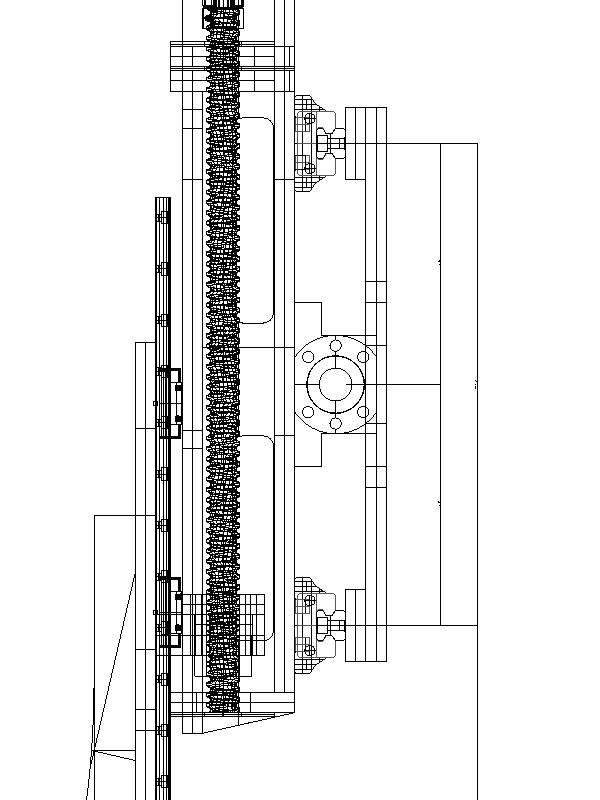

syntetyczny pisze:Nie wiem jak koledzy,ale ja z tego nic nie rozumiem.Może jakieś wektory rozkładu sił dla rozjaśnienia?
To co napiszę nie będzie odkrywcze.
Frez utkwił w materiale, silnik przez nakrętkę oddziałuje na oś X z siłą 559N. Długość dźwigni, na którą oddziałuje w/w siła to 420mm. Jedyną reakcją dla tej siły są wózki, których długość wynosi 40mm, w związku z czym będzie następowało ich skręcenie z momentem 235Nm.
Jeśli śruba będzie miała skok 10mm, wówczas siła osiowa wyniesie 895N. Dla skoku 5mm odpowiednio 1791N. Momenty skręcające wózki będą proporcjonalnie większe, odpowiednio 376Nm i 752Nm.

Chciałbym zobaczyć te rozkłady sił, bo albo ja czegoś tu nie rozumiem, albo rysunek jakby delikatnie kłóci się z treścią tego co kol Leoo napisał.

ezbig pisze:Chciałbym zobaczyć te rozkłady sił, bo albo ja czegoś tu nie rozumiem, albo rysunek jakby delikatnie kłóci się z treścią tego co kol Leoo napisał.
Proszę sobie dorysować strzałkę od strony silnika, sięgającą grotem nakrętki. Taką samą strzałkę ale o zwrocie przeciwnym sięgającą wierzchołka freza. Na wózkach wystarczy dorysować strzałki obrotowe, zgodnie z kierunkiem ruchu wskazówek zegara (moment skręcający).

Post napisał: ezbig » 05 sie 2010, 11:46
Chyba tak prosto tu nie ma, bo tu jest układ kilku dźwigni (dlatego chciałem interpretację rysunku). Jeśli już uprościmy do tej jednej, to wydaje mi się, że to co kolega liczy to nie jest siła jaka powstaje, a siła jaką trzeba wytworzyć na śrubie, żeby przeciwdziałać blokadzie jaka powstanie na dole.

Post napisał: sega007 » 05 sie 2010, 17:30
Chyba raczej nie, bo ta siła powstanie w momencie przyblokowania freza, a silnik dalej będzie ciągnął...A proszę mi powiedzieć jaki wpływ będzie miała dodatkowa prowadnica jak poniżej?Obrazek

Post napisał: ezbig » 05 sie 2010, 17:40
O tym właśnie piszę. Silnik będzie ciągnął o ile zrównoważy tę siłę. Zgodnie z wymiarami podanymi na rysunku, powstaje tam druga identyczna dźwignia (drugi wózek w odległości 280mm), która przeciwdziała tej pierwszej (od zablokowanego freza).

Post napisał: sega007 » 05 sie 2010, 18:13
Zmierzyłem dokładnie te odległości:
- od srodka śruby do srodka prowadnicy jest 117,5 mm
- od srodka szyny do srodka drugiej 235 mm
A od srodka dolnej szyny do stołu jest 217,7 mm
a wiadomo, że po stole nie będę frezował i na bidę można jeszcze odjąć z 70 mm.

sega007 pisze:A proszę mi powiedzieć jaki wpływ będzie miała dodatkowa prowadnica jak poniżej?
Bardzo niewiele, jedynie moment skręcający zostanie podzielony na 3 części i to nierówne.
Proszę zajrzeć do galerii Kolegów Piotrjub, qqaz - tam należy szukać wzorców. Polecam obejrzeć maszyny Mirkon i Mori Seiki. Ta ostatnia buduje nawet maszyny z dwoma śrubami w osi Z!
