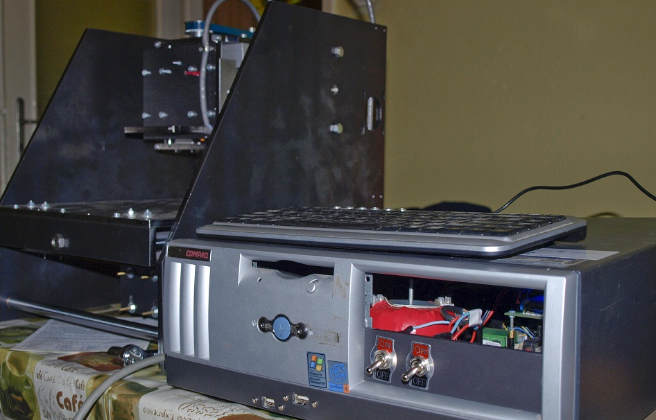

zacharius
Posty w temacie: 79
Posty: 2558
Lokalizacja: Kraków
#75
Post napisał: zacharius » 21 kwie 2010, 11:25
no ja mam z Poltechu :razz: w tej właśnie konstrukcji, i nie mam zastrzeżeń ani do firmy ani do towaru. wałka chciałem ugryźć brzeszczotem to tylko zęby poleciały z piłki :lol:

[ Dodano: 2010-04-23, 21:56 ]
Panowie, stworzylem potwora :lol:

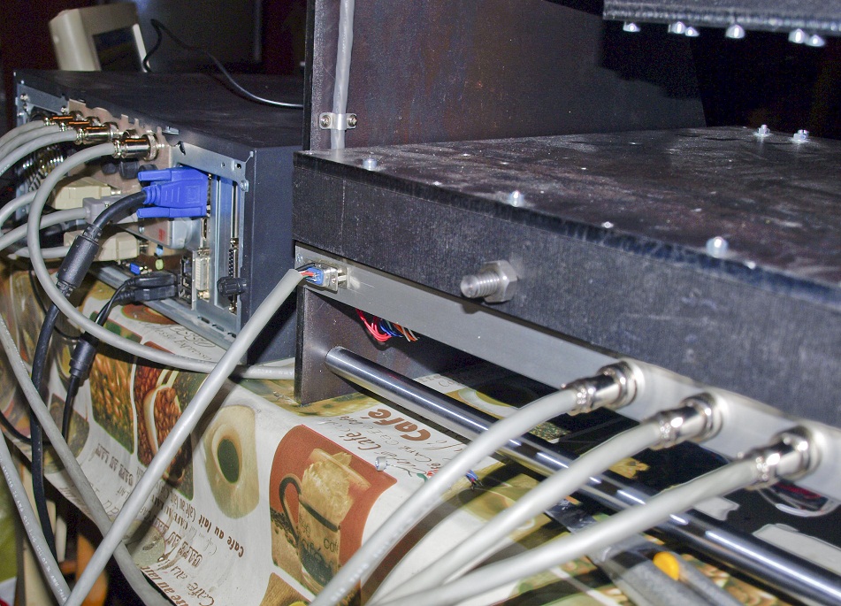

[ Dodano: 2010-04-26, 19:56 ]
uwaga zaraz padnie głupie pytanie, ponieważ dostałem jakiejś zaćmy.
w kompie stworzonym powyżej wychodzi mi że minusy 5V, 24V i obudowa są zlączone.
to że 5 i 24 mają być to wiem no a co z płyta? nie tą od cnc a od peceta. odizolować ją od budy? boje się to wpiąć do fazy :???:
[ Dodano: 2010-04-29, 23:41 ]
no i Panowie a może również i Panie stał się cud!!! ten ciężki i martwy kawał metalu dziś ożył!!! :mrgreen:
poszło od kopa bez żadnych dymistorów i takich tam. pięknie chodzi, postaram się na weekendzie nagrać coś i wrzucić.
aaale to jeszcze nie koniec. przede mną wózek, stół teowy, EMC2 no i jakieś prace próbne :roll:
no i jak to wypada nowe foteczki
