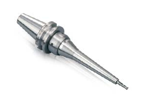

Poszukuję oprawki narzędziowej do frezów palcowych. Mam do obrobienia dość kłopotliwą w dojściu powierzchnię odlewu. Mieliśmy kiedyś pożyczoną od zaprzyjaźnionej firmy japońską oprawkę Showa tool i właśnie czegoś takiego szukam:
Oprawka ta jest do frezów Φ8, umożliwia dojście na głębokość 150-160 mm + wysunięte narzędzie.
Jeśli ktoś wie gdzie takie coś można kupić, bardzo proszę o namiary bo nie znalazłem przedstawicielstwa Showa tool na Polskę. Wyczytałem jedynie w googlach że to oprawka typu "slim" . Szukam ewentualnie zamienników lub podobnych oprawek na frezy Φ8 lub Φ10. Uchwyt BT40 (ostatecznie BT50).

takie oprawki ma firma WNT

zobacz frezy na stronie http://www.awa.pl/index.php?d=one_rec&id_content=452 Mają w swojej ofercie frezy węglikowe z wkręcaną częścią roboczą. Chwyt również wykonano z węglika i można kupić różne jego długości. Może nie ma potrzeby inwestować w oprawki?

Podobną opcję zaproponowano nam z narzędziami firmy Walter.Jest to ciekawe rozwiązanie, jednakże cena trzpienia węglikowego tej długości jest astronomiczna. Same narzędzia (czyt. wkręcane końcówki) są nieco tańsze od frezów pełnowęglikowych (w przypadku Waltera bo Awa jak widze ceny ma niemałe) ale ogranicza nas minimalna średnica narzędzia oraz jego mała długość - tutaj najmniejsze końcówki mają średnice 10 mm, a długości wkręcanych końcówek są niewielkie. Przy długim trzpieniu (200 mm) minimalna średnica trzpienia wynosi 16 mm (wg katalogu AWA) co też może stanowić kłopot bo to już ogranicza dojście w wąskie miejsca. W oprawkę włożę frez dowolnej długości, dowolnej firmy - tu sprawa nieco się komplikuje bo wiąże się to w inwestowanie w kolejne frezy. Druga sprawa - bicie osiowe narzędzia umieszczonego na trzpieniu no i trzpienia wkręconego w uchwyt - to już jest temat na osobny post... :idea:

W takim przypadku może coś z katalogu firmy Schunk. Produkują lepiej niż przyzwoite oprawki.
